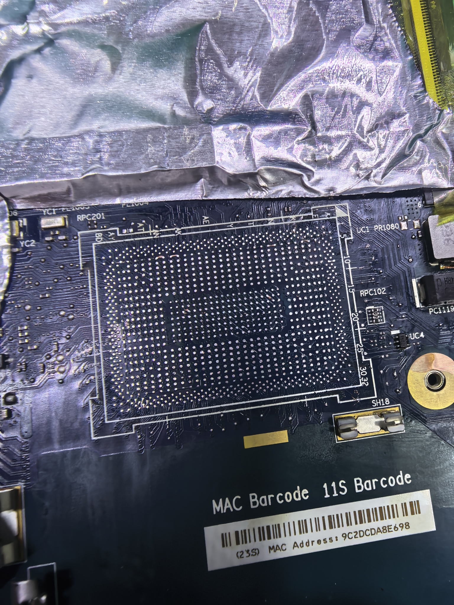

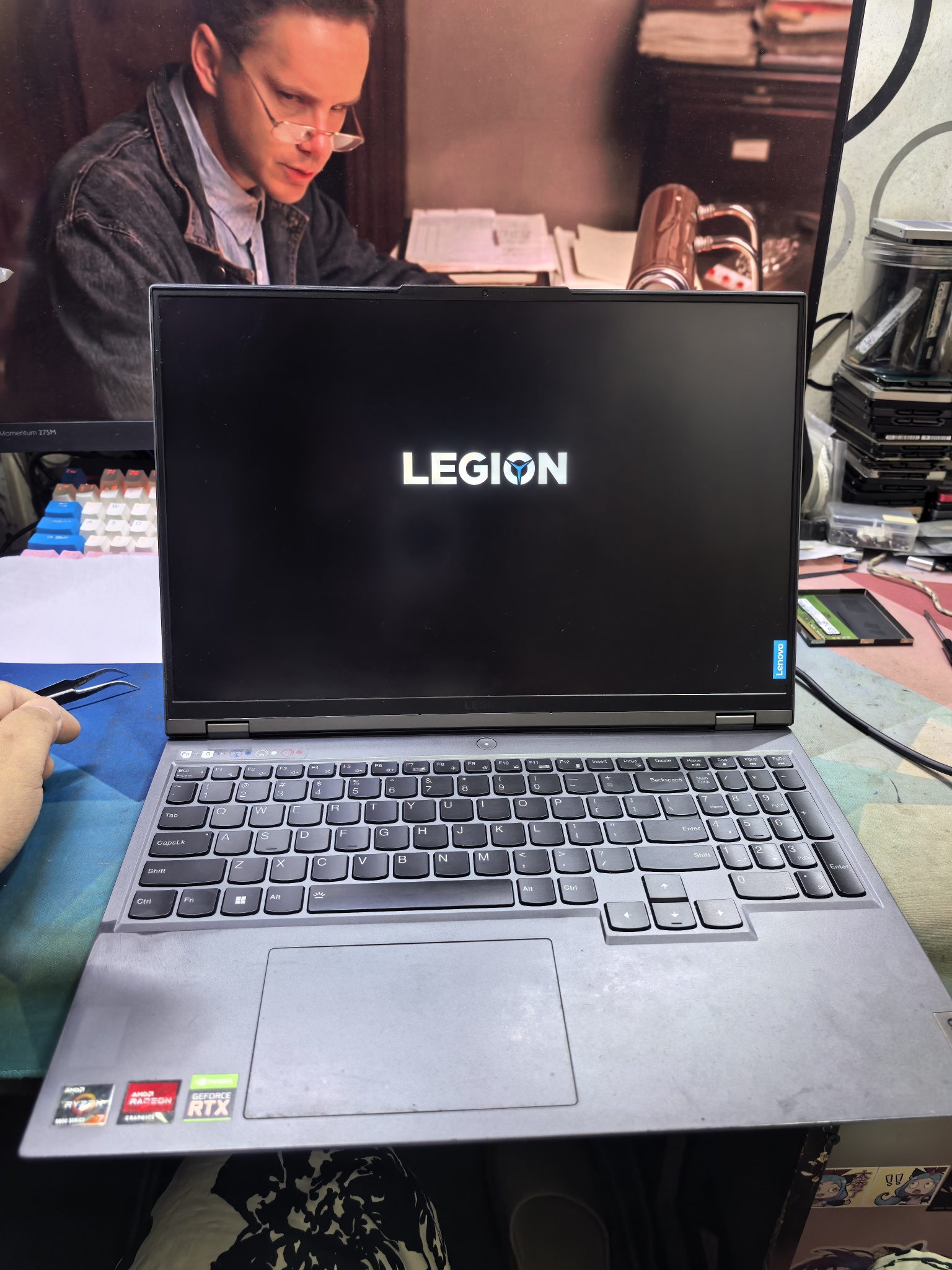

R9000不开机,,CF260焊机,,260  预热3分钟 280/290°大约40秒就可以拆下来了
