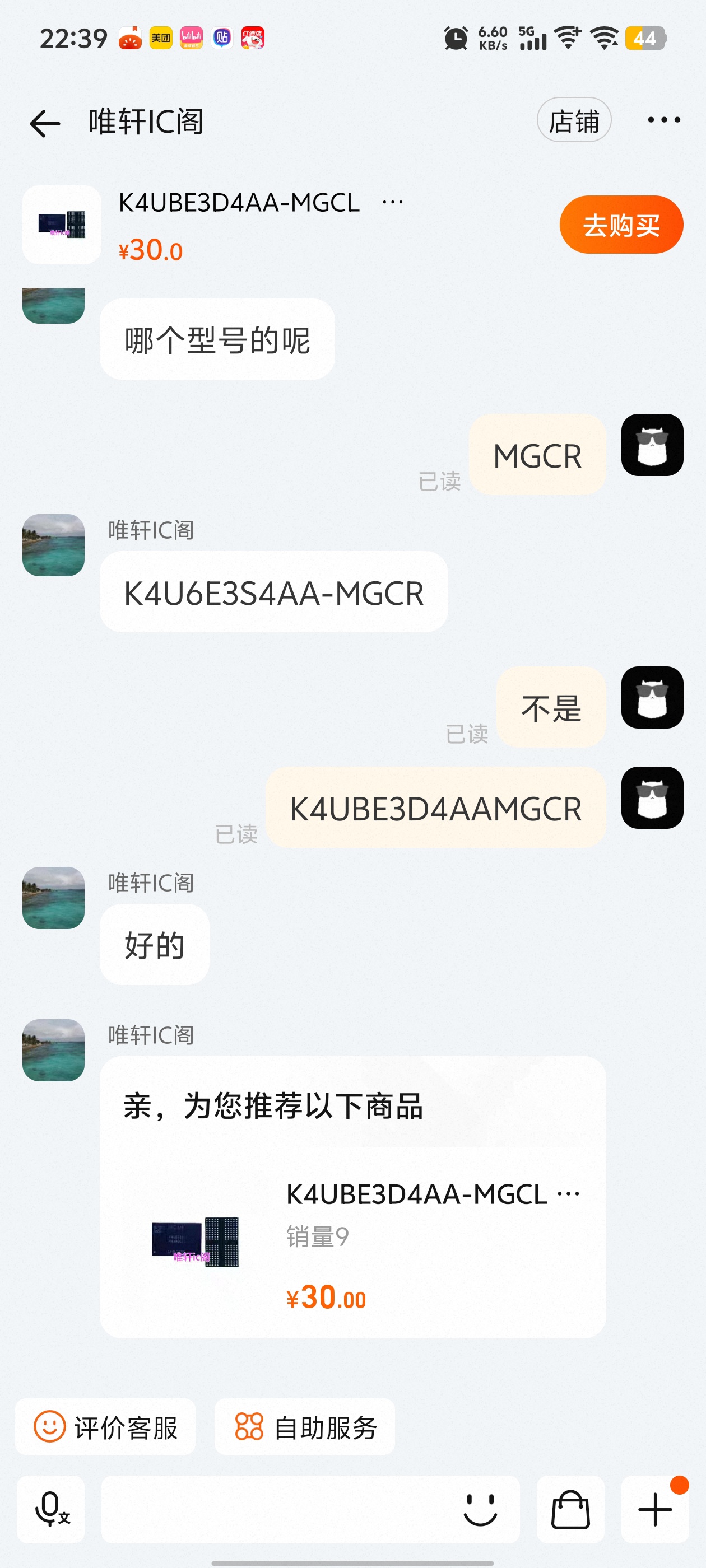

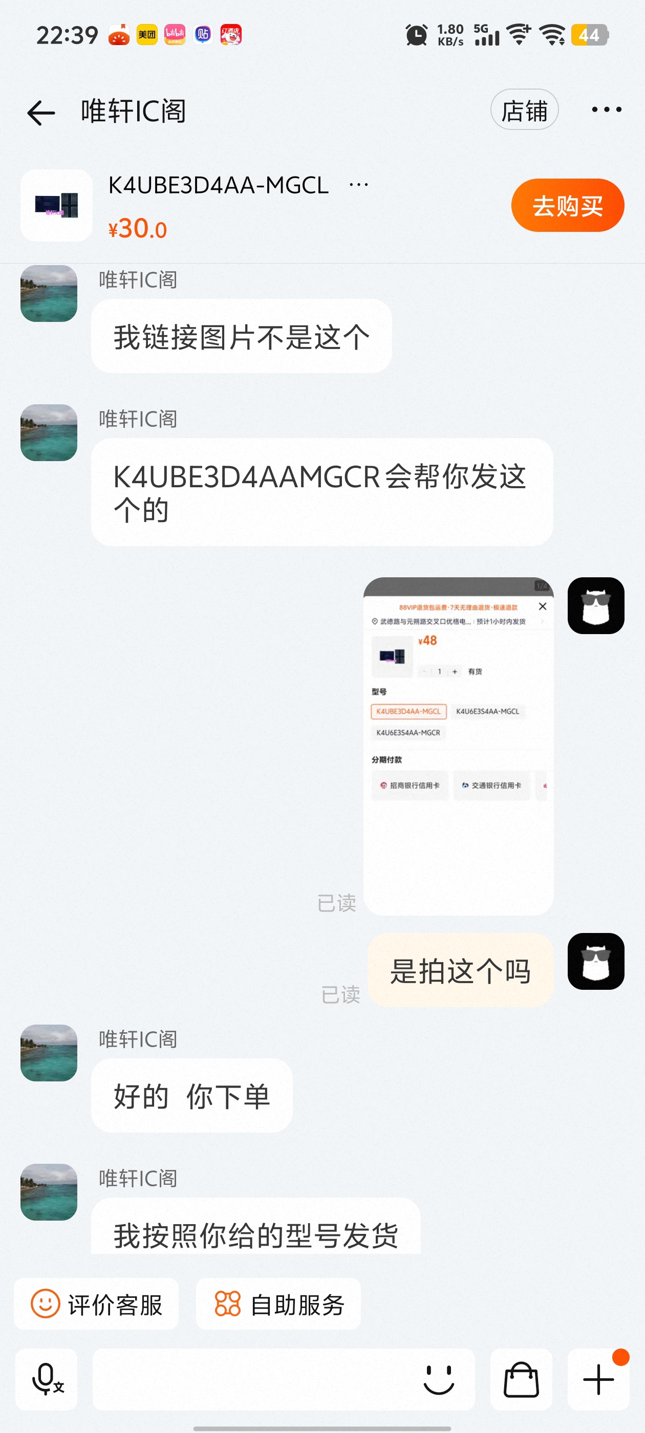

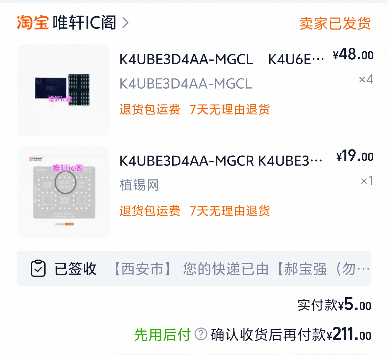

我在修一个DELL笔记本过程中,Dell故障灯2黄4白,很明显的内存故障,差点因为疏忽没修出来!!!起因便是这个唯轩IC阁(无意冒犯,就事论事)
因为之前克利上有汗油,我怀疑可能重植过,刷了BIOS没好,没有内存复位信号,直接安排了一套内存。买之前还反复确认了型号
因为之前颗粒上有汗油,我怀疑可能重植过,刷了BIOS没好,没有内存复位信号,所以安排了一套内存。

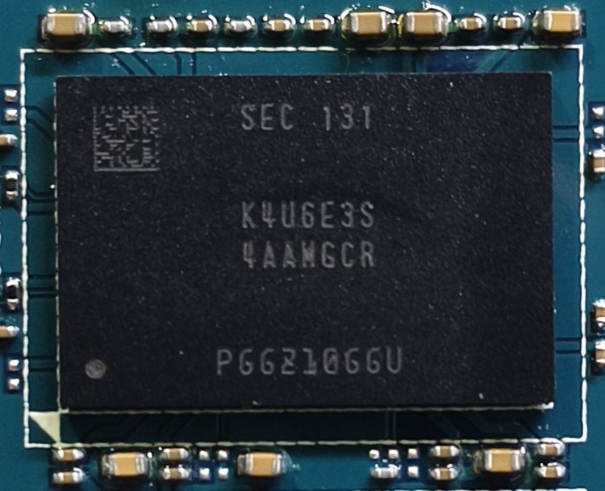

隔天内存颗粒到了,就直接干上去了。然后还是2黄4白,电流一毛一样,一样没有内存复位。
这个时候真的是抓耳挠腮,整个人都拧巴起来了,思绪像麻花,一个劲的拧巴,给大家看我焊上去的颗粒,截个图,正好能看见颗粒型号。
我想要的型号是
K4UBE3D4AAMGCR
他发来的是
K4U6E3S4AAMGCR
至此就破案了,根据图纸,很快的修改了配置电阻,一把点亮。

大神啊!说的对,后面进系统发现容量对不上,频率对不上也还能将就一下,后面自然是跟店家扯,卖家说发的型号是对的,还好平台强制允许退款,真的是!这家彻底拉黑了
