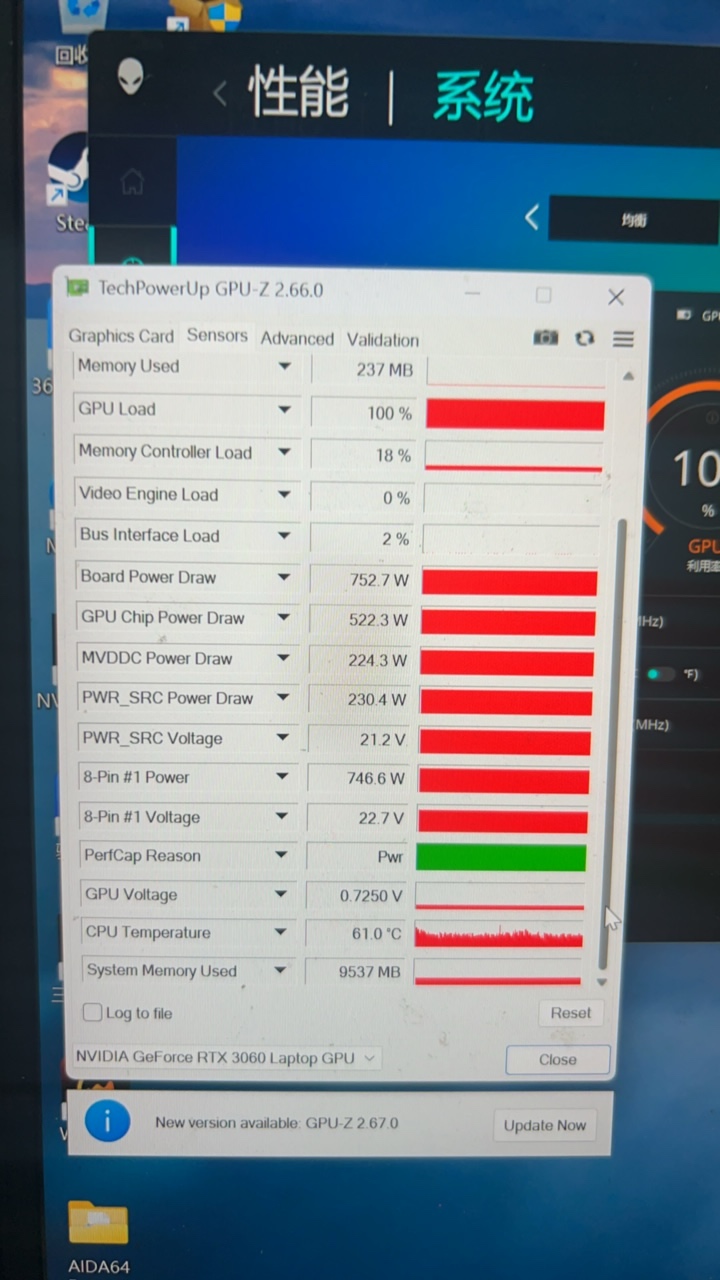

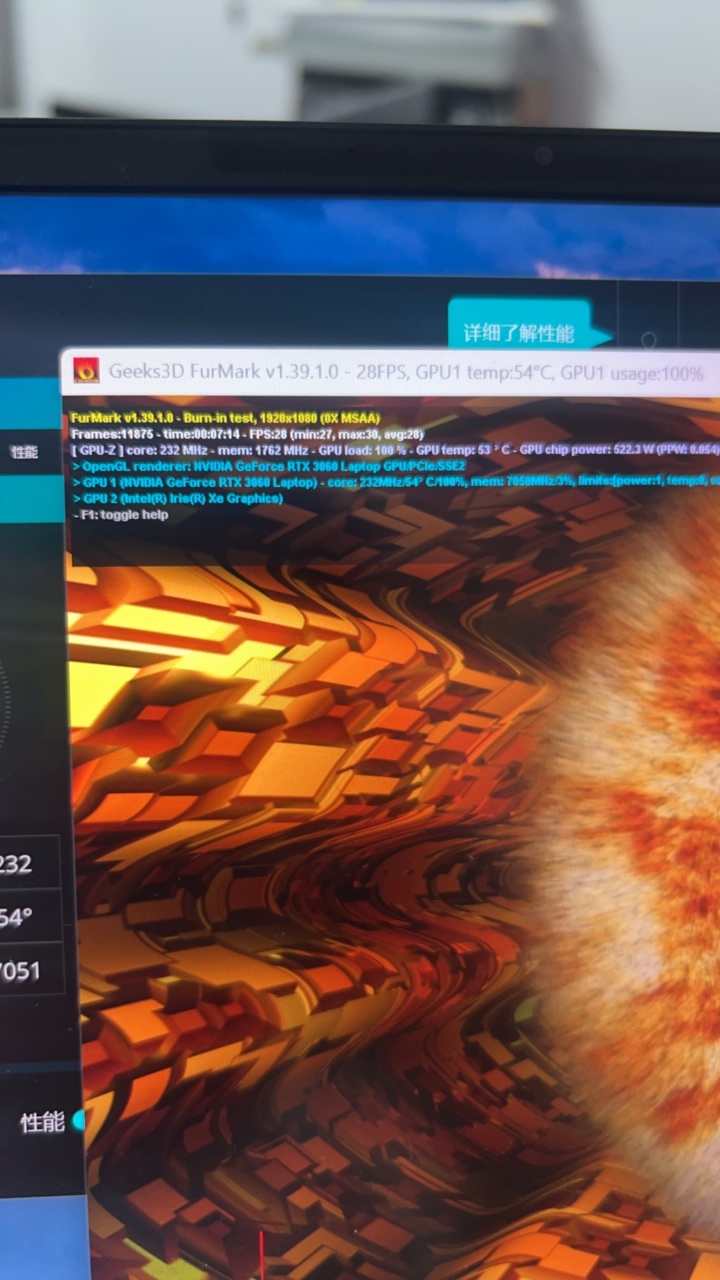

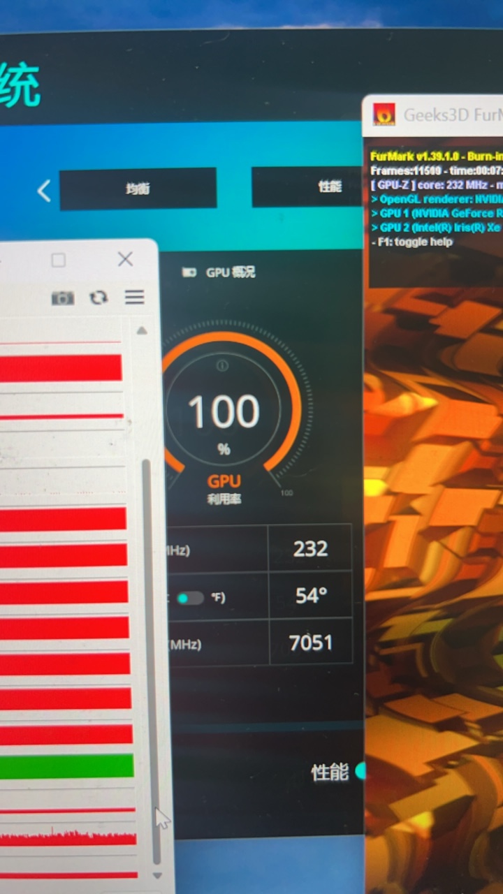

外星人M15 R7 3060显卡是不是锁频了,大师们给支支招吧,用甜甜圈测试最高才30Fps,是锁频了吗,怎么解决呀,大师们帮帮小弟吧!感谢了!

功率检测都上天了,不锁才怪。去搞功率检测那块

作者: zwjxidian    时间: 2025-8-3 14:20
是功耗检测芯片上报的功率太大752.7W,检查功耗芯片的周边线路
作者: 风骑士    时间: 2025-8-3 14:30
如果已经插上适配器了,那就是功耗检测问题了,,,,,,,,,,,,,,
