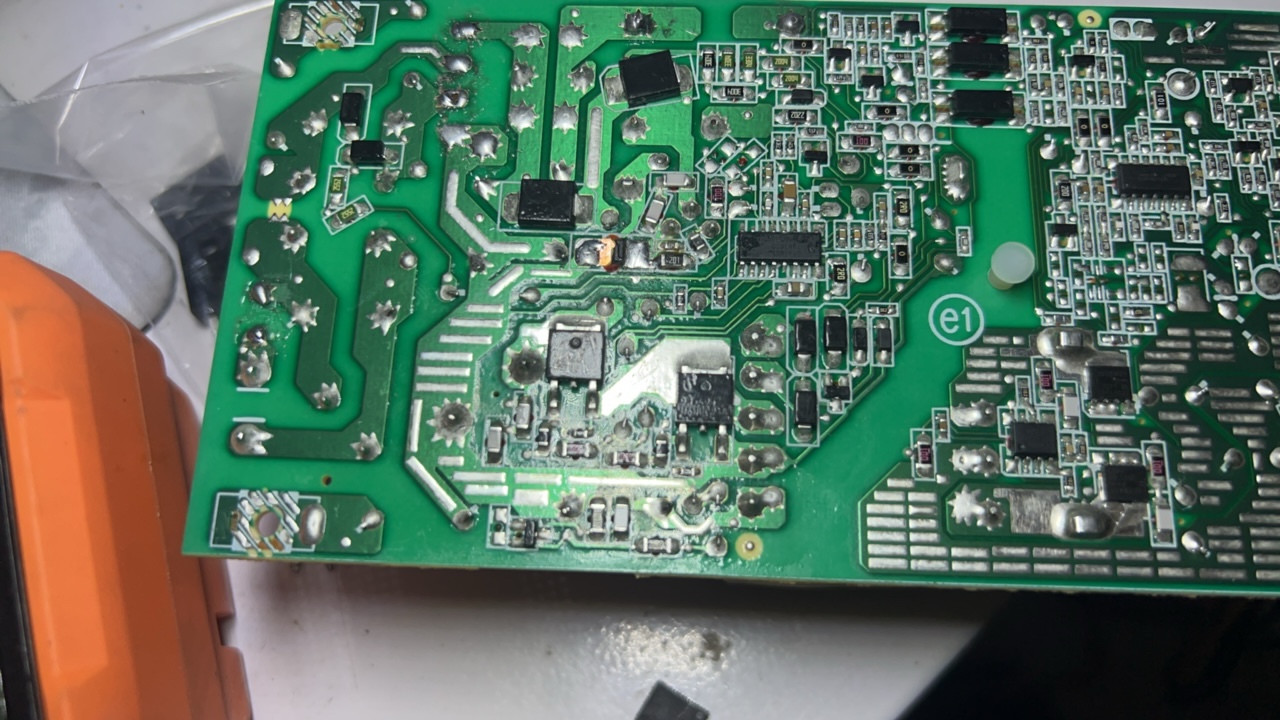

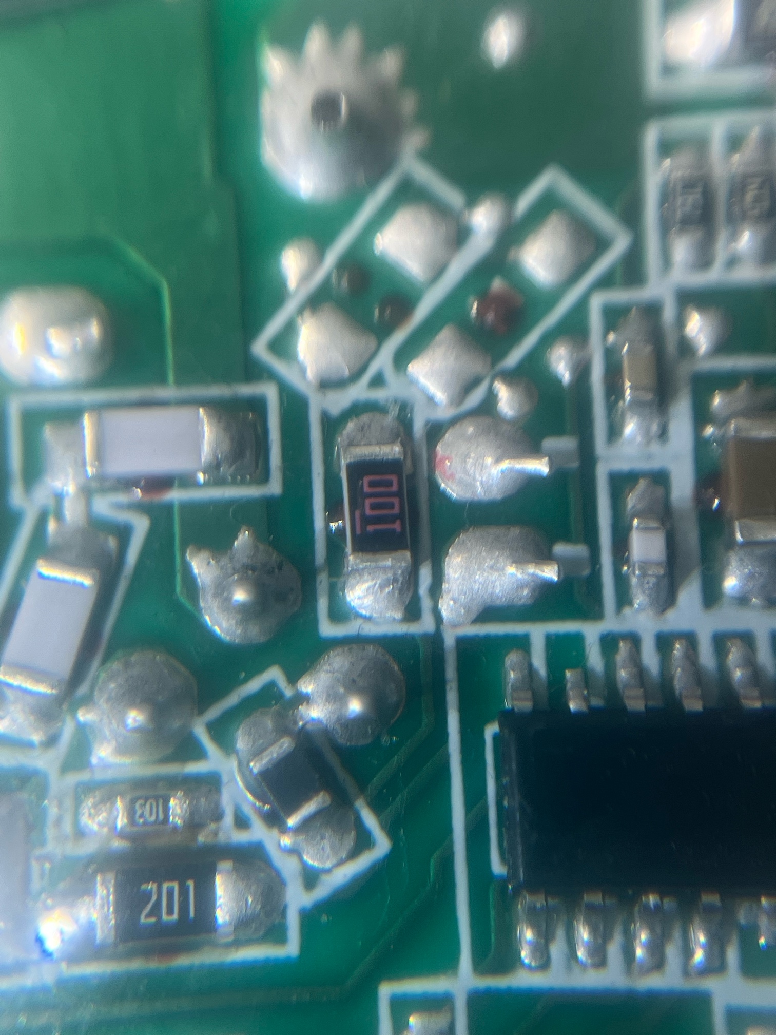

请教一下开关电源怎么个维修思路   保险 整流桥  开关管  炸了  源级到热地检流电阻烧断了,基级到驱动芯片的100电阻无穷大   芯片驱动脚对热地1.8欧     下面两个管子的驱动脚都一千多,这芯片是lTA1605D   是不是芯片坏了噢
作者: gmtlx    时间: 2025-7-29 23:14
炸机这么严重,高压由开关管引入lTA1605D,估计芯片也挂了。
作者: gmtlx    时间: 2025-7-29 23:16
lTA1605D芯片估计挂了。
