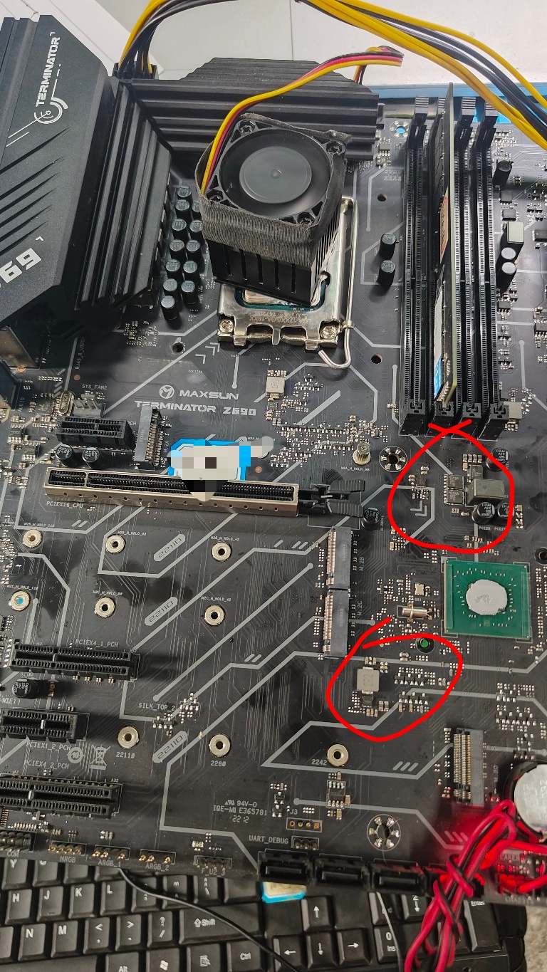

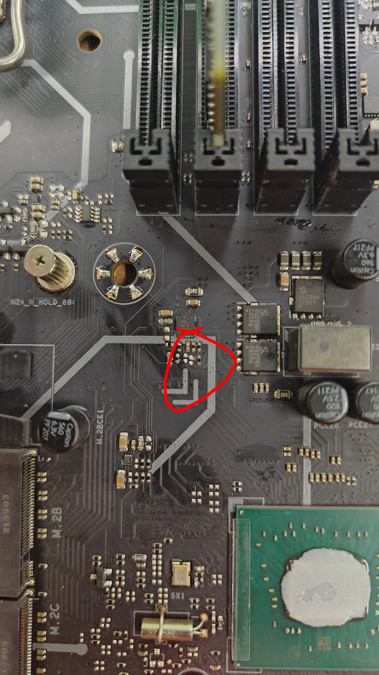

平时总以为待机状态桥发烫大概率桥挂了,但是今天让我碰到了一个例外一个顽强的桥,客户送修一块铭瑄Z690的主板说是点不亮。

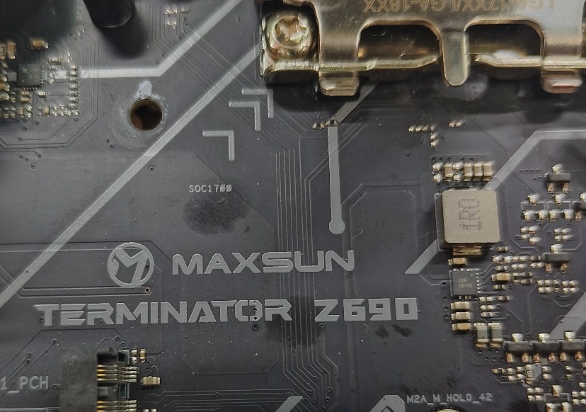

上手检测各个主供电对地压降基本正常,上电发现不触发,跟客户描述一样,这个板子既没有电路图又没有点位图,无从下手,只能先看看外观,检查外观后发现有一处供电线路少了三个原件
不确定是1.8V还是0.82V,最后通过测量对地压降为9左右确定是0.82,1.8对地址是100-200,0.82对地址5-50。

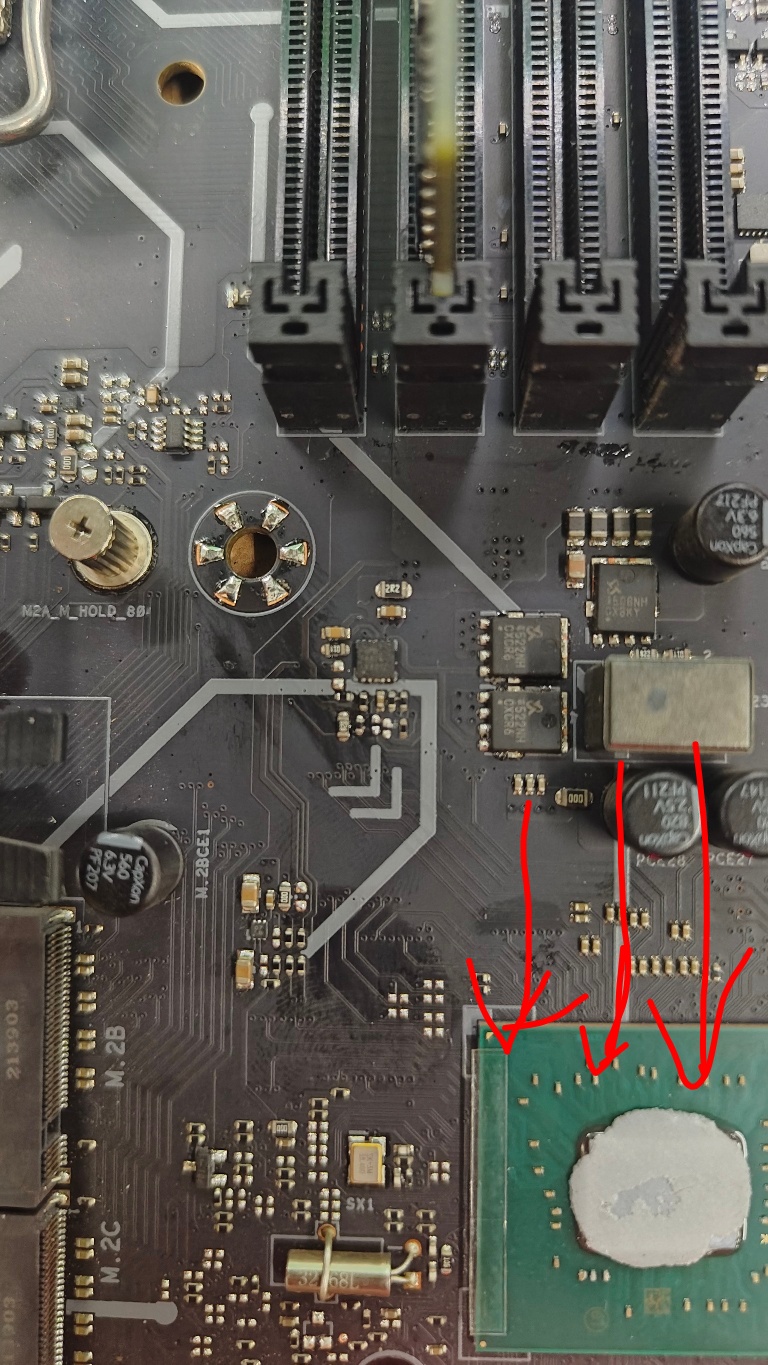

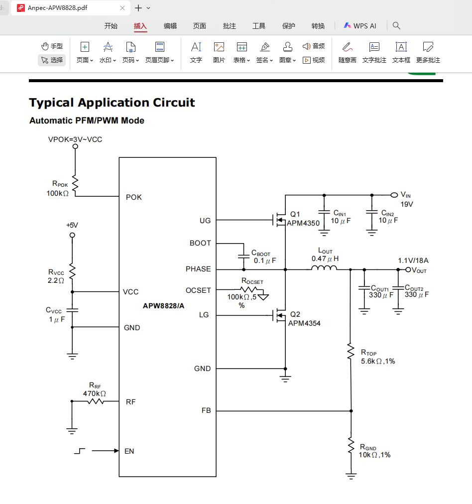

查找芯片丝印发现为APW8828研究下原理图

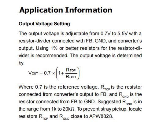

输出正常应该为0.82现在测量为1.5偏高,关键还烫手卧槽桥不会挂了吧,死马当活马医,查查反馈,测量发现刚好撞掉的电阻是反馈分压上电阻,但是不知道多大的,查查手册
知道输出电压0.82,分压下电阻5.6k,反推计算得分压上电阻为1k

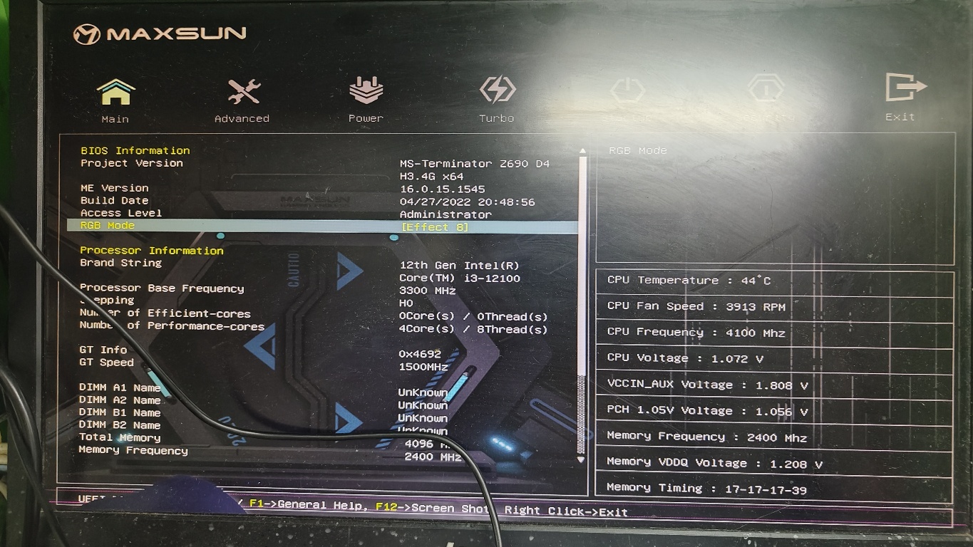

焊接,拼好板子,屏幕成功点亮

作者: 绿岛小寒    时间: 2025-8-16 16:39
我之前还碰到过桥上面的小电容短路的,哈哈,抠掉桥一切正常了。
作者: ljf121256    时间: 2025-8-25 09:18
厉害,这应该是碰掉了吧?
作者: u1522683    时间: 2025-8-25 13:15
ljf121256 发表于 2025-8-25 09:18
厉害,这应该是碰掉了吧?
对,是拔显卡时,用螺丝刀顶显卡卡扣把主板戳烂了
