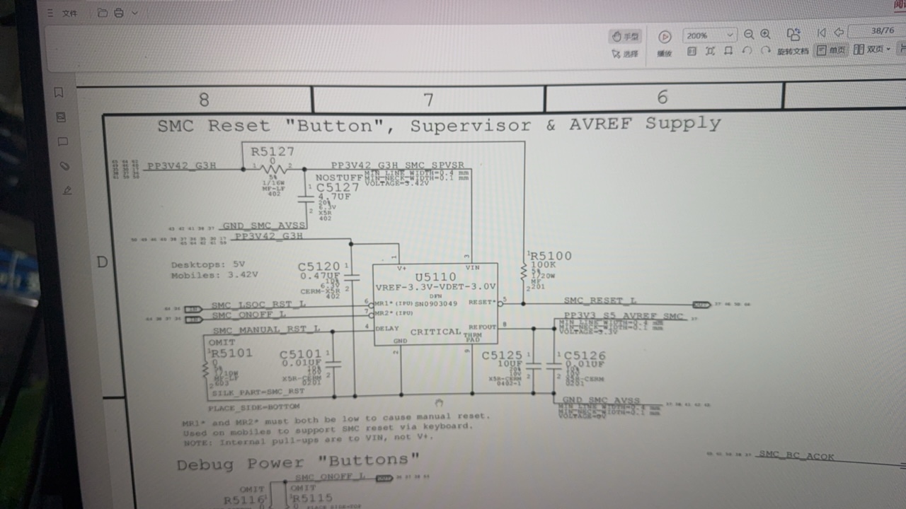

A1466,820-34372不触发。测量3.42,8.2电压正常ACOK正常,复位电压0.4V把电阻R5100换成1K电阻开机正常,
