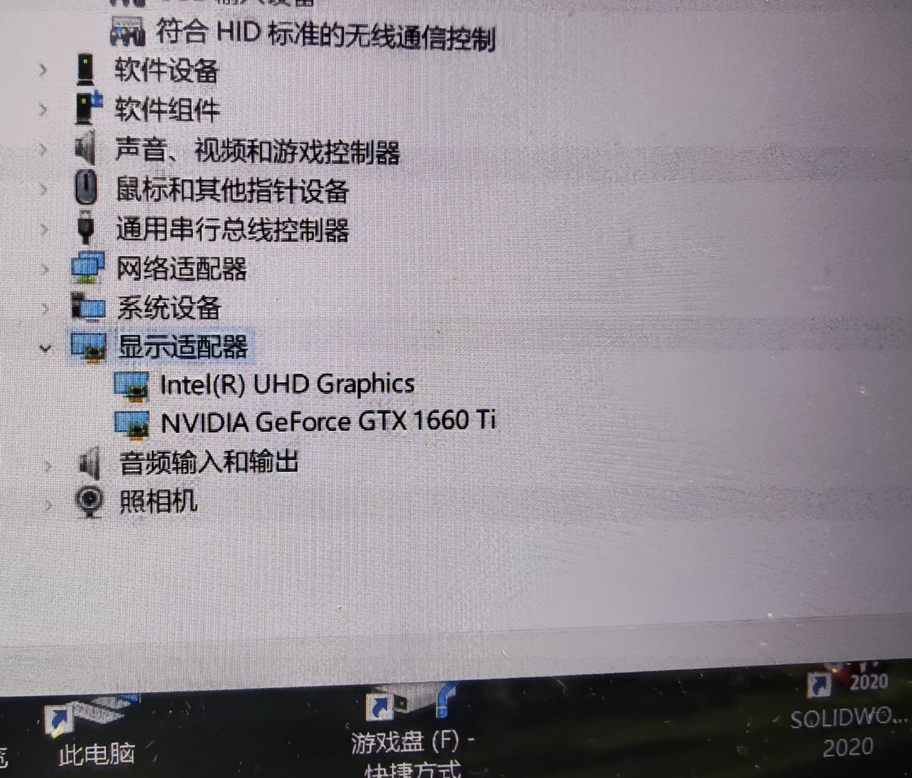

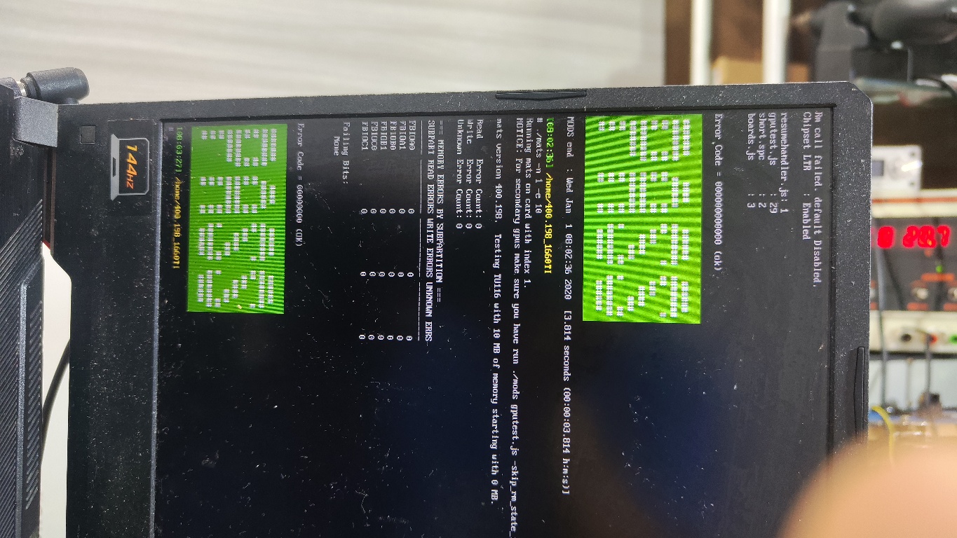

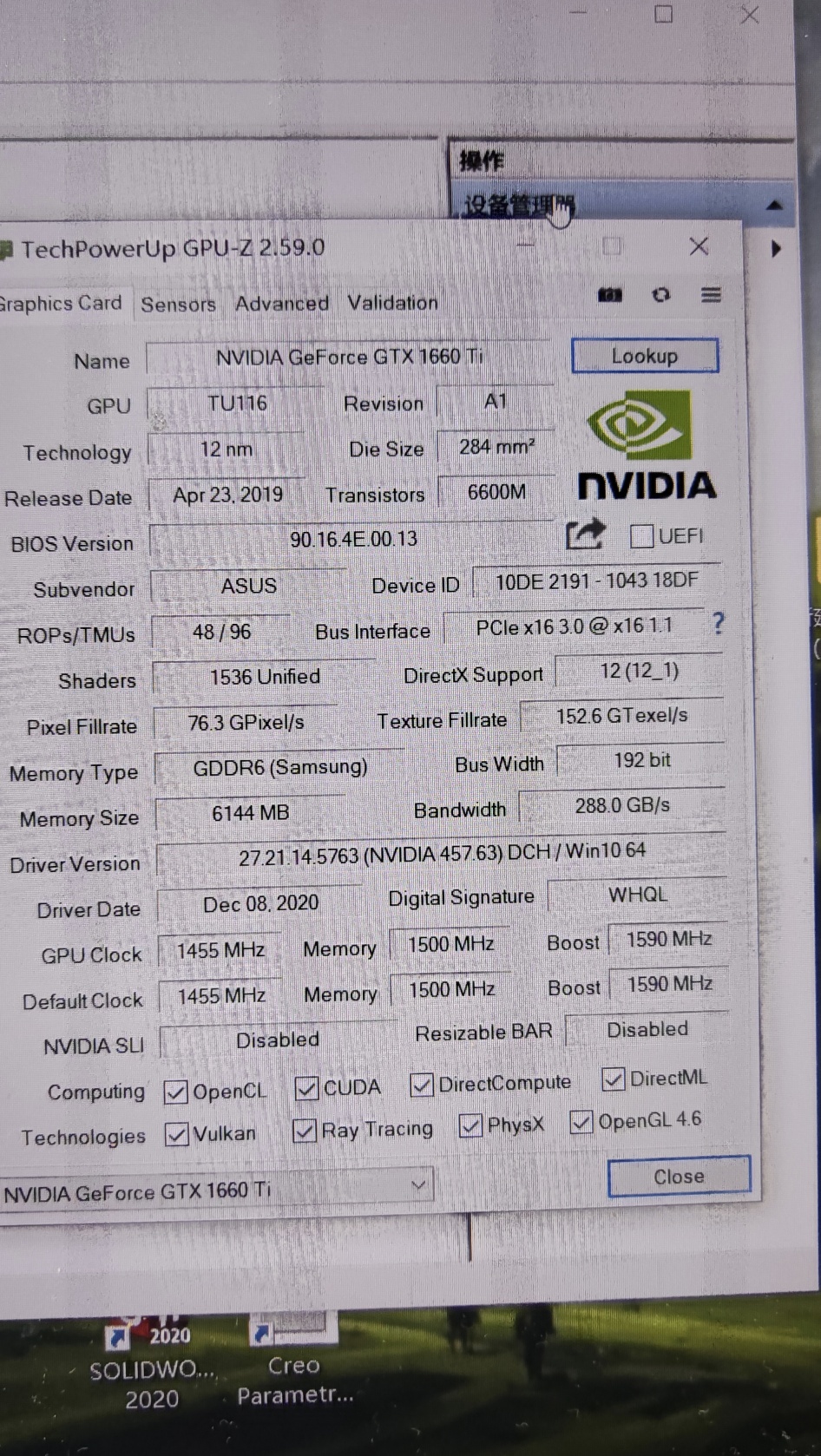

标题: 笔记本显卡1660ti 错误代码43 跑显存报错! [打印本页]
作者: 星月科技    时间: 2025-7-26 16:13
标题: 笔记本显卡1660ti 错误代码43 跑显存报错!
本帖最后由 星月科技 于 2025-7-26 16:17 编辑
笔记本显卡1660ti 错误代码43 跑显存报错!原本这台电脑是显存供电上管烧毁,更换上管和一套显存之后 正常点亮  装不上驱动 跑显存测试如图。求助各位大佬帮忙指点一下。是不是显存的问题?又该如何定位显存位置呢?
[attach]2317364[/attach]
补充内容 (2025-7-27 21:22):
感谢 各位大佬指点  运气好  核心 没坏  已修好  谢谢
作者: lajidong    时间: 2025-7-26 16:23
GPU可能坏了
作者: zwjxidian    时间: 2025-7-26 16:25
一般笔记本的显存供电短路的情况下显卡核心存活的概率很低,你可以把其他位置的显存和A0调换试一下
作者: wangyjkang    时间: 2025-7-26 16:26
把A1和A0显存调换一下
作者: 恋上【妳的床】    时间: 2025-7-26 16:46
上管穿了还检查个鬼,显存核心一套带走没跑
作者: 绝世无双丶    时间: 2025-7-26 17:19
幸幸苦苦大半天,一朝回到解放前,显存击穿,你还挣扎个啥
作者: 星月科技    时间: 2025-7-26 17:40
wangyjkang 发表于 2025-7-26 16:26
把A1和A0显存调换一下
感谢 试试看
作者: 星月科技    时间: 2025-7-26 17:40
绝世无双丶 发表于 2025-7-26 17:19
幸幸苦苦大半天,一朝回到解放前,显存击穿,你还挣扎个啥
有点不死心啊  按理说  核心 没那么容易挂
作者: 星月科技    时间: 2025-7-26 17:41
恋上【妳的床】 发表于 2025-7-26 16:46
上管穿了还检查个鬼,显存核心一套带走没跑
有道理  就是不死心
作者: woku136    时间: 2025-7-26 18:12
显存核心一套带走没跑
作者: 541872190    时间: 2025-7-26 18:23
wangyjkang 发表于 2025-7-26 16:26
把A1和A0显存调换一下
大佬好,我也没明白笔记本的显存定位方法,但是我是不是可以理解为 这种像台式显卡一样,箭头第一脚都在左上方时,都是按照这样的排序方式去定位呢?
作者: 星月科技    时间: 2025-7-26 23:23
zwjxidian 发表于 2025-07-26 16:25
一般笔记本的显存供电短路的情况下显卡核心存活的概率很低,你可以把其他位置的显存和A0调换试一下
感谢指导  已搞定
作者: 星月科技    时间: 2025-7-26 23:23
woku136 发表于 2025-07-26 18:12
显存核心一套带走没跑
运气好  搞定了!
作者: 星月科技    时间: 2025-7-26 23:25
wangyjkang 发表于 2025-07-26 16:26
把A1和A0显存调换一下
感谢 指导已搞定!
作者: 诚微科技    时间: 2025-7-27 09:15
星月科技 发表于 2025-07-26 17:40
有点不死心啊  按理说  核心 没那么容易挂
如果核心供电短路,一般核心没事。显存供电短路就不要想了。
作者: blucelei    时间: 2025-7-27 09:31
路过学习下,感谢楼主分享
作者: 小阳电脑维修    时间: 2025-7-27 09:39
541872190 发表于 2025-07-26 18:23
大佬好,我也没明白笔记本的显存定位方法,但是我是不是可以理解为 这种像台式显卡一样,箭头第一脚都在左上方时,都是按照这样的排序方式去定位呢?
和台式机一样,逆时针数就行。
作者: 冯光炽    时间: 2025-7-27 09:54
一般都是核心显存一套带走了
作者: luteaxoy    时间: 2025-7-27 15:49
恋上【妳的床】 发表于 2025-7-26 16:46
上管穿了还检查个鬼,显存核心一套带走没跑
感觉是笔记本的设计问题还是用的控制芯片问题 笔记本显卡管子烧 烧核心显存几率很大,但台式机显卡只要不烧焦大多数能修好
作者: u1522683    时间: 2025-7-28 00:23
怎么解决的没说啊?
作者: 左小莫(维修)    时间: 2025-7-28 09:04
没理解,显存换一下位置就好了?
作者: u1559726    时间: 2025-7-28 13:23
这个软件我一直进不去
作者: pdsyd    时间: 2025-7-28 17:17
😒没说怎么好的
作者: catsun    时间: 2025-7-28 20:22
显存供电击穿核心还活着的真是幸运啊。
作者: caijingbao    时间: 2025-7-30 13:25
显存A0 C0坏了吗?
作者: lylzy    时间: 2025-7-30 15:38
学习了,感谢楼主分享
作者: huangkevendong    时间: 2025-7-30 20:02
师傅真厉害,长见识了。
作者: 37592179    时间: 2025-8-1 04:45
焊接不换好
作者: gu1586931    时间: 2025-8-1 09:50
所以就调换了A0和A1就解决了吗?
作者: u1559726    时间: 2025-8-1 10:36
你这个测试显卡的是 迅维的 还是淘宝的 我都有但是就是进不去测试
作者: 沉默的土豆    时间: 2025-8-10 07:25
是的显存供电短路,公共点20V会直达显卡核心的吧!
