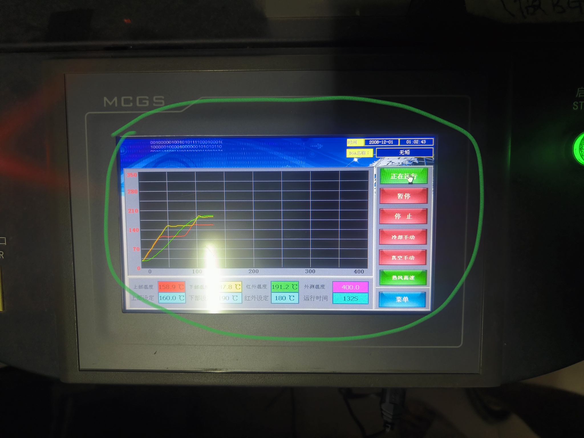

     小新系列,犹豫是低温锡,估计吹风机都能拆下来就不说了。7月份修了10多台拯救者R7000 R9000  CPU的故障,也终于看到拯救者重植的活不害怕了,说实话之前推掉几台客户不愿意换板子的。加焊又不行去年就接到挺多,拿去交换主板,有些拆掉一个内存可以用,糊弄用了。

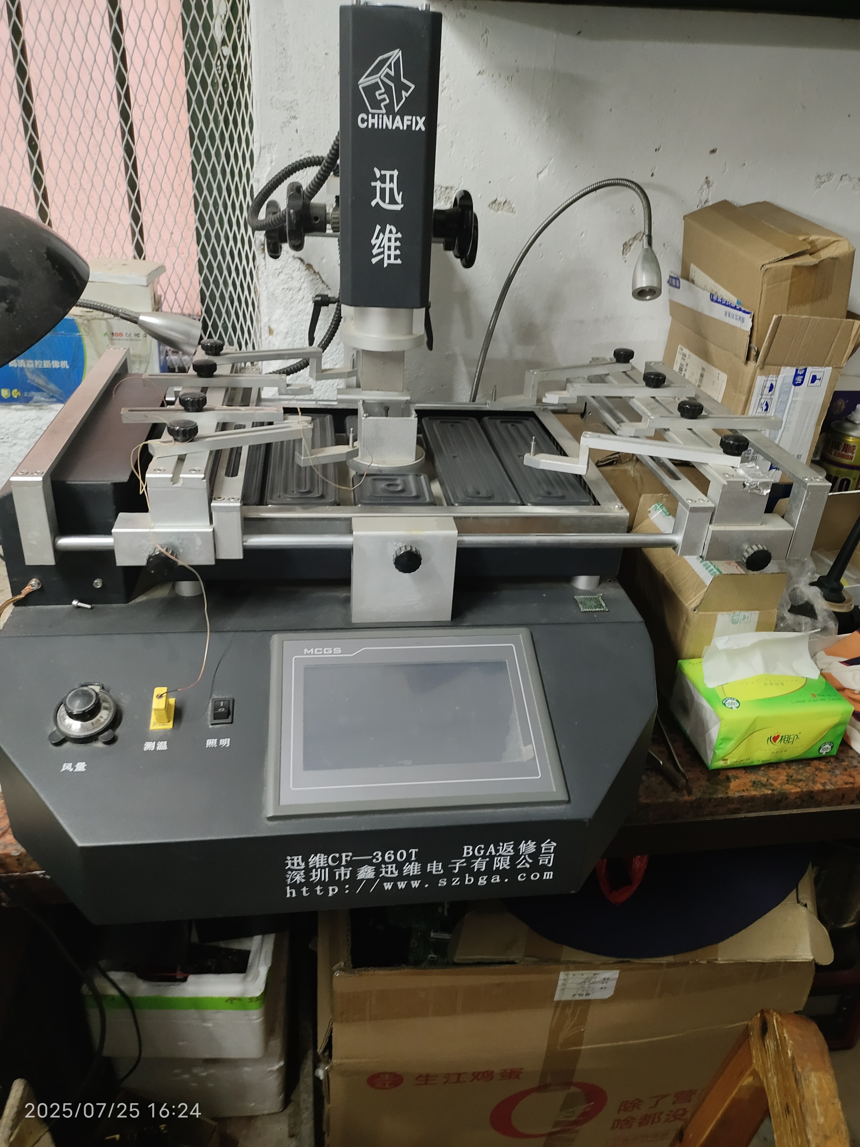

  当年迅维学习回来买了一台360T ,用了这么多年一直就觉得,温度不够拆不下来,芯片,要吗无铅就容易掉点,拆坏主板。 换CPU座子从来不敢接,温度设置到 上面270 下面 280最后保持几分钟,还是不拆不动。带的测温线测试温度也可以,后来用热成像测试温度也正常,自己也照着网上曲线设置过,去看新的BGA  618纠结完涨价了 后来翻到帖子说换云母发热芯,  拆了半天发现地下发热芯不好拆,又咨询了,卖发热芯的,说我的可能跟发热芯关系不大,   经过研究发现  ,之前设置的曲线,周边红外发热砖升温慢 温度还没起来就到最后一段了,
经过改动吧 把 上下风嘴温度设的慢一点时间长一点,红外砖直接设置到230度  。  拆拯救者CPU
温度到245    260  等10秒多就能撬了,  之前怕拆不下来设置的 后面备用的,最近10多台没用到过这么高的温度。
  顺手拆了一个AMD台式主板座子,260   270 就能拆下来了
一直嫌弃工具不行,居然是自己不会用  ,红外开高点,融化轻轻就能撬下来 切勿大力出奇迹,其他芯片主要保护一下防止爆锡。 成果发出来看看。

360T现在要多少钱?
作者: wangshuai007    时间: 2025-7-23 09:24
u1568089 发表于 2025-7-23 08:44
360T现在要多少钱?
二手 也就1500-
2000 左右吧  主要这玩意发货运费厉害

这个360t确实不好用,温不准,发热不均。太坑了

第一张很漂亮,黑胶都在芯片上。我也一直没搞明白怎么才能做的这么漂亮。我取这个芯片都是一半黑胶在板子上,上下温度都是260保持40秒撬一下就下来了。是不是下边的温度低,黑胶就留在板子上了呀?红外我开180

这曲线怎么是直上的温度啊,在第二,第三和第四段温度上升的有点快

作者: wangshuai007    时间: 2025-7-25 11:31
等再把预热改长点 ,温度上快了板子不太好

拆U可以  我也是360T  上面245 下面265 温度到了  等个20秒就能完美拆了。这个温度拆Y7000P的桥 就低了点 建议上下再走个15度左右
