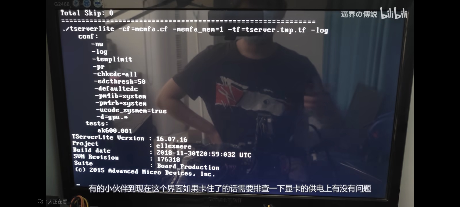

供电12   3.3   5  1.8   1.5  0.9都有,开机卡b2  核显亮机进去能认卡,错误代码31
现在显存拆一颗一颗拆,拆完了测试还是一样。
这卡是不是核心坏了?
