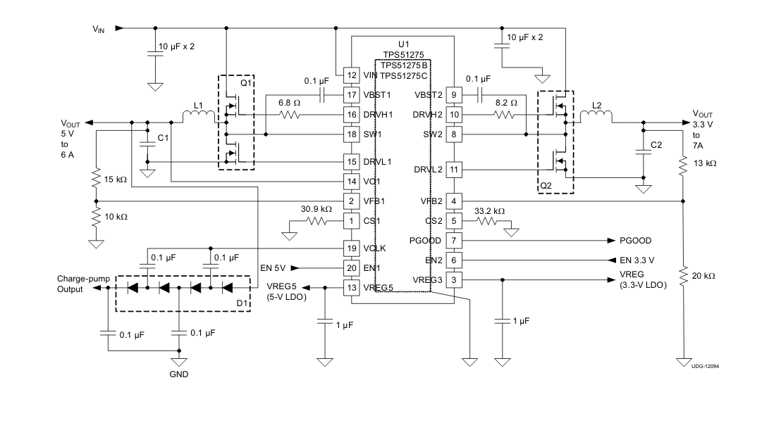

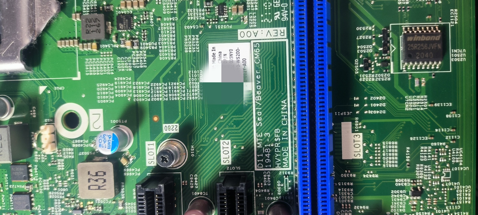

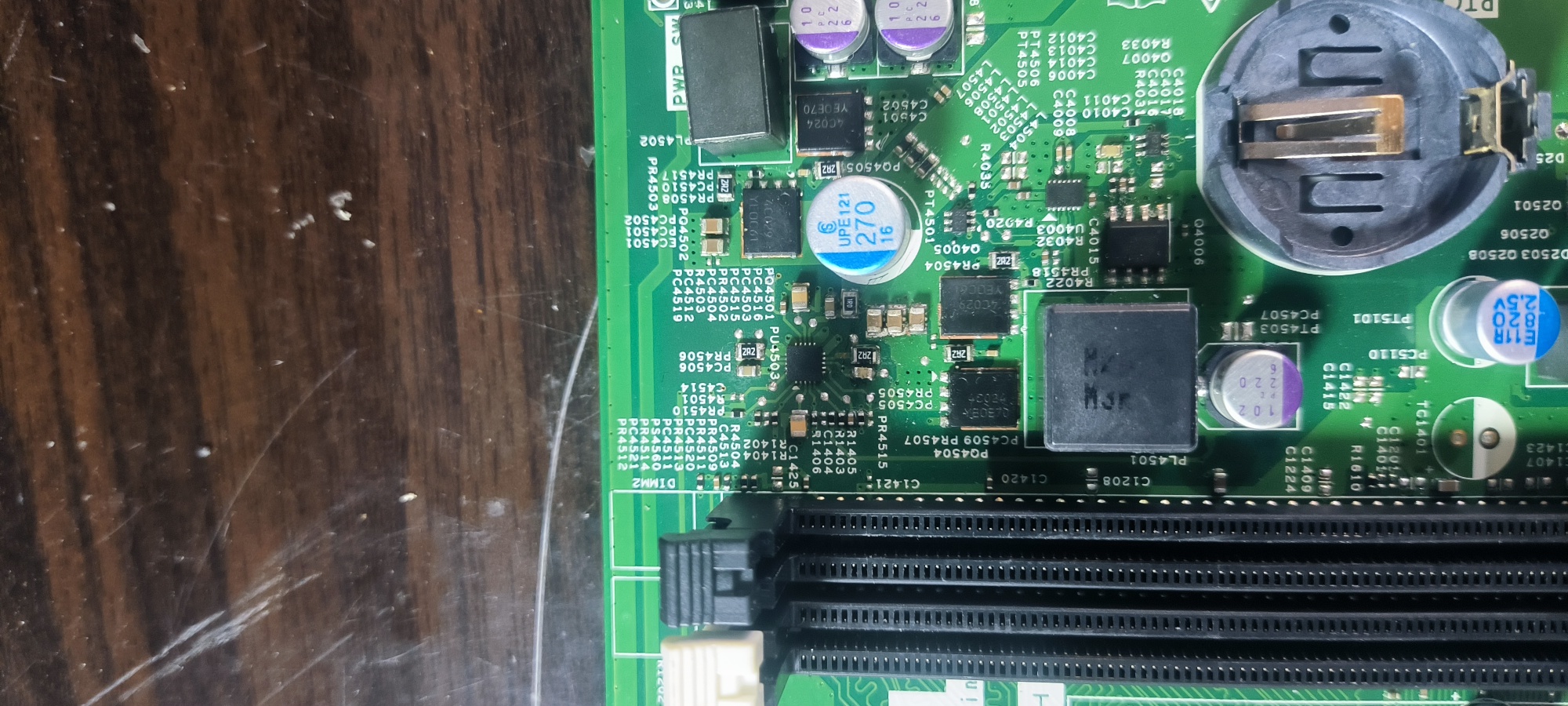

戴尔的主机灵越3890,板号是19481-3这个机型论坛里的维修案例太少,本机故障是5v的电源管理tps51275b进水了,开关键不出电压,5v和3.3v都没有,电源指示灯亮3秒就灭。求大神指点EN23.3正常,PGOOD没有输出电压
