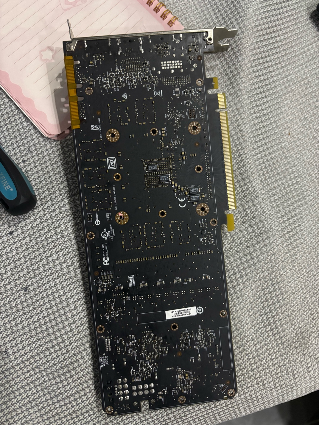

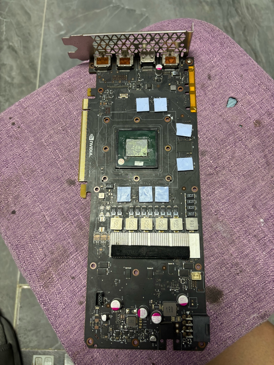

供电都正常,有没有大神知道怎么回事?然后呢测这个卡的显存阻值,是80欧左右是否正常啊我测1070的8g显存只有30欧左右,这个1080的显存gddr5怎么差这么多呢?是否显存问题啊
作者: 殴打小学生    时间: 2025-7-16 10:55
是不是卡b2 过一会能过但是灰屏 一般是显存有报错,扫显存
作者: lovemir4f    时间: 2025-7-16 17:43
阻值是参考, 没短似乎看不出什么问题,
作者: qliuan    时间: 2025-7-16 17:53
是的,不会扫显存啊
作者: 光云    时间: 2025-7-16 22:29
qliuan 发表于 2025-7-16 17:53
是的,不会扫显存啊
网上有视频可以看一下,测试软件论坛也有人上传
作者: zwjxidian    时间: 2025-7-18 13:38
论坛里有显存测试软件,可以测一下显存,或者用集显进系统看系统里能识别出显卡不,如果显示错误43一般是hi显存问题
