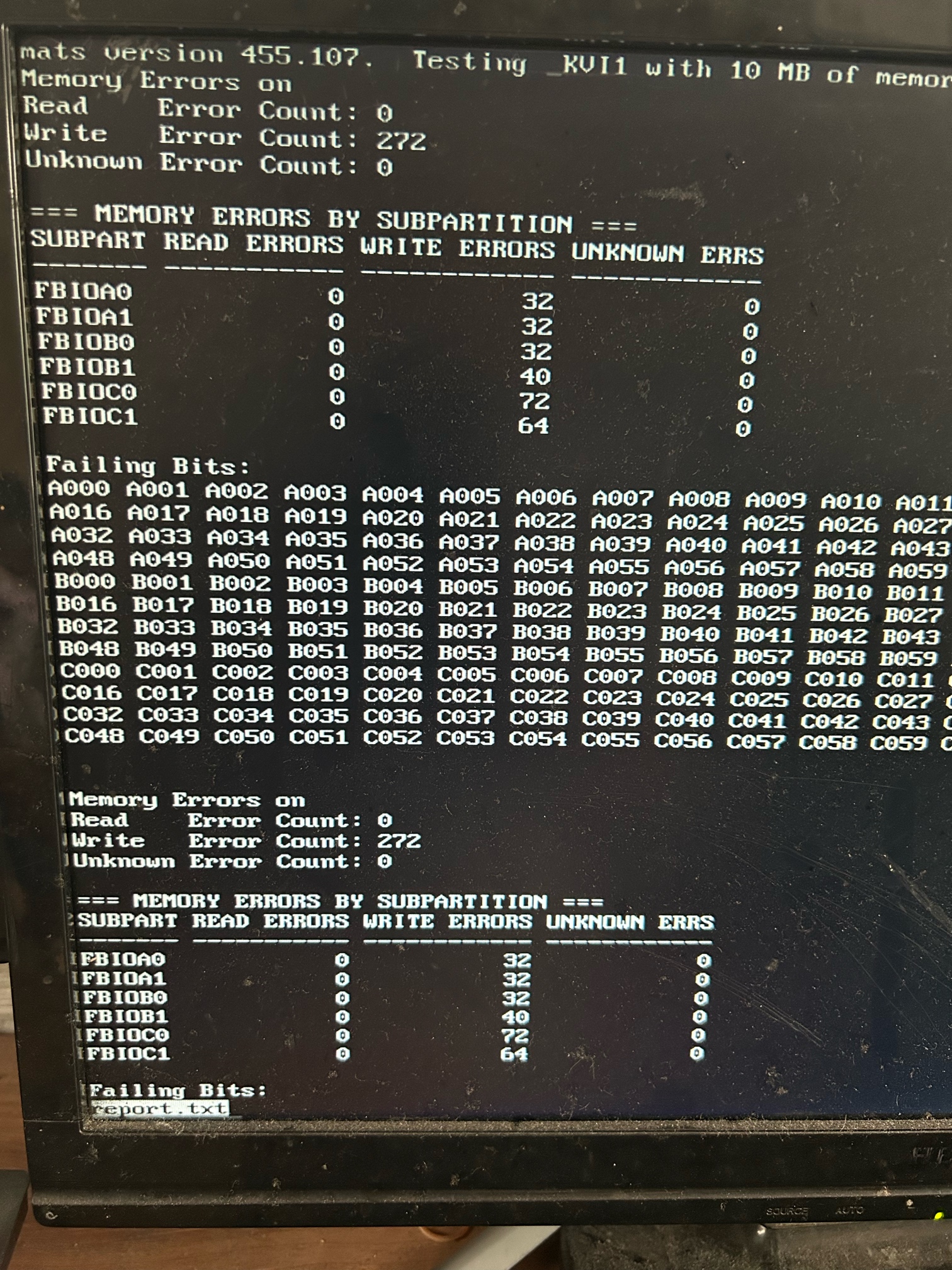

兄弟们帮忙看看是不是核心问题   怎么全部都报错  重置核心还是换核心

这么小的数字?把最大那个数字加焊一下

BIOS对不?这种情况BIOS是对的话,基本是核心问题多

客户一直用起的  突然黑屏重启就花屏了

小错是正常的吧,最多搞C0
作者: u1505778    时间: 2025-7-16 16:24
然后搞核心

这个是用UEFI引导导致的,用传统引导就不会了

什么意思  用传统引导就不会全部报错吗

是的,而且你可以用nvmt

重值c0复测故障值微变化或不变加焊核心复测
作者: SM2263XT    时间: 2025-7-22 09:33
最后考虑核心

就是uefi的问题,这个是pass的,超频测118

换一块b85的老主板,就不会有这个问题了,H110以上的主板都会出现这种问题
