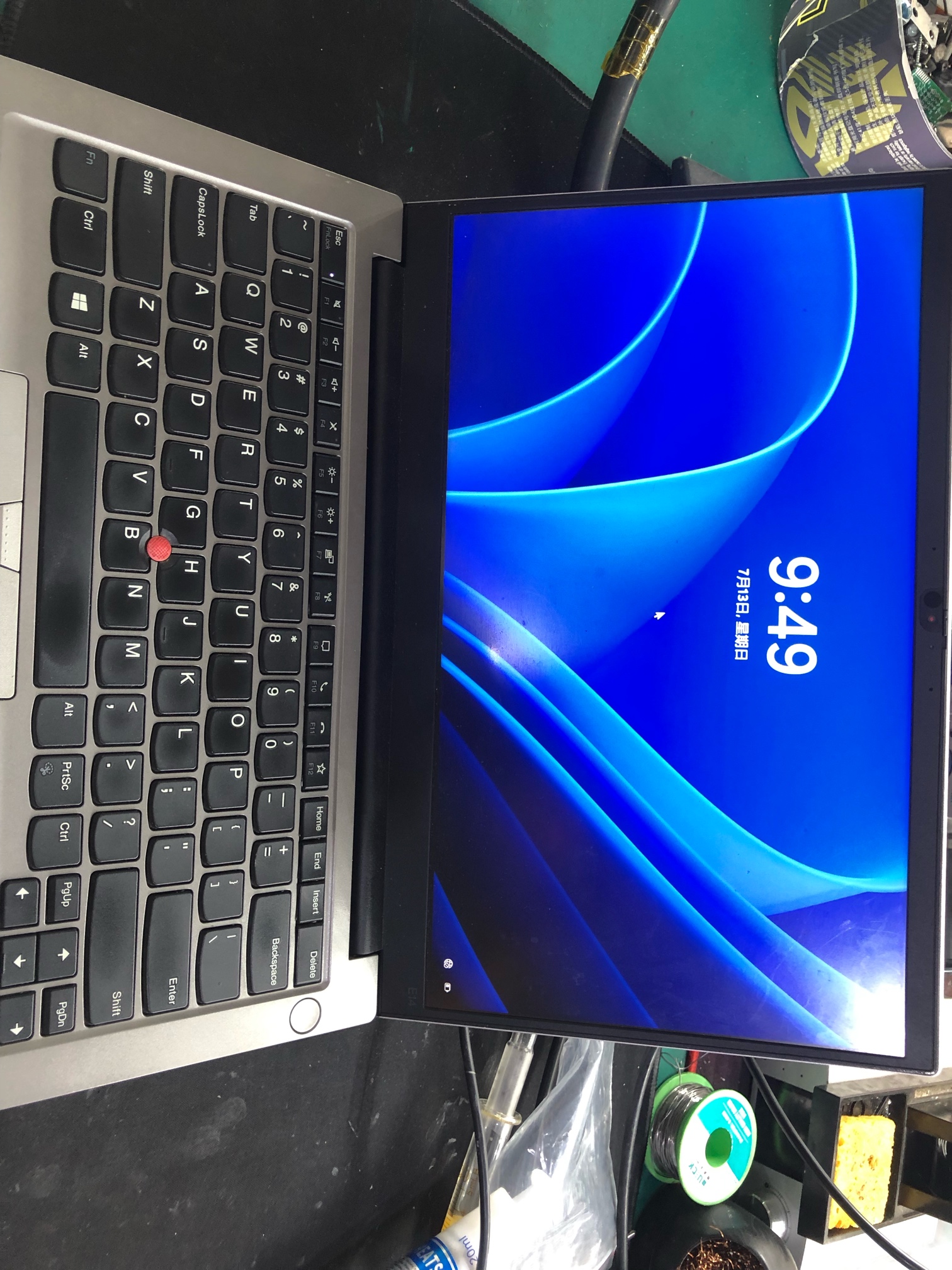

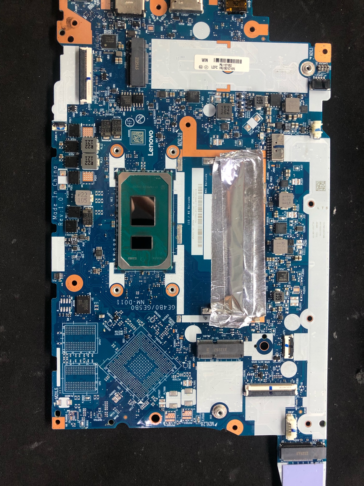

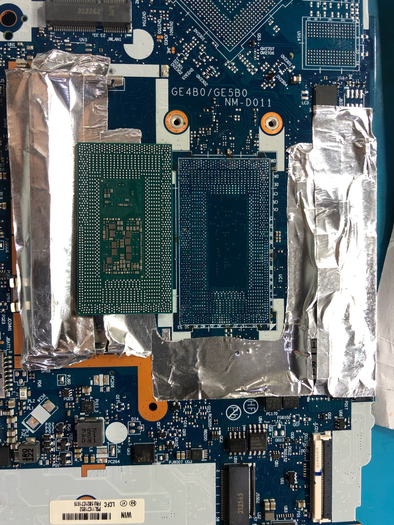

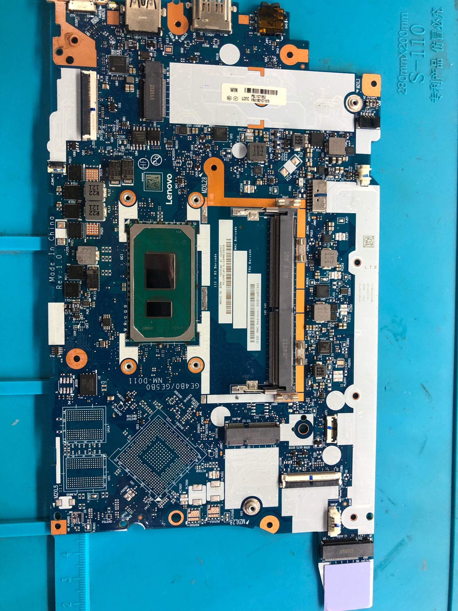

接客户一台联想E14,开机报警不显示,重植cpu搞定,拆焊还好,就是黑胶有点硬,大家有什么好方法除黑胶,欢迎来交流
作者: mfksxx520    时间: 2025-7-14 09:34
现在没有什么好的方法除黑胶
