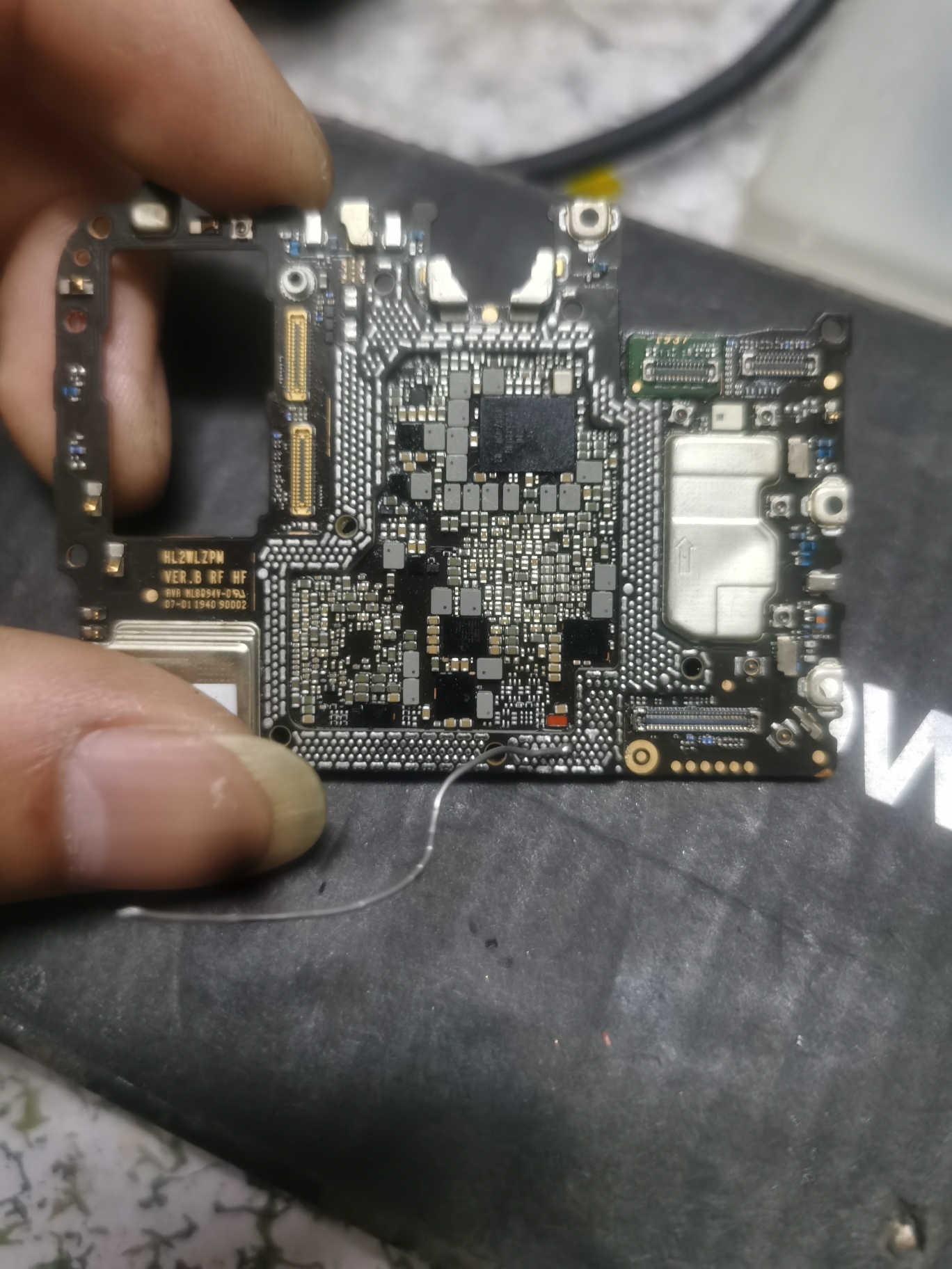

华为nova6 5G版 不开机上电电流定住不动求大佬们指导一下 我新手小白一枚 大佬们救我
麻烦大佬们有空过来指点一下什么问题 这个暂存问题还是字库问题啊或者是CPU问题 大佬们救一下

作者: babymax08    时间: 2025-7-11 23:27
起跳100多回落定50就是cpu

作者: Liangsanzhuo    时间: 2025-7-12 17:45
babymax08 发表于 2025-07-11 23:27
起跳100多回落定50就是cpu
那这个是直接重做cpu就行了对吗

作者: u1540635    时间: 2025-7-25 12:05
安卓手机故障千千万,重做cpu好一大半
作者: 黄华街    时间: 2025-7-25 18:38
来时就是分层的?还是你分的,一般都是爆CPU了,重做就好了
作者: sainie2013    时间: 2025-7-26 00:07
华为机,不跑马u吧
作者: jy937826    时间: 2025-7-26 07:47
U问题 虚了
作者: u1583075    时间: 2025-7-28 12:06
低于100大概率cpu,100ma以上flash概率大
