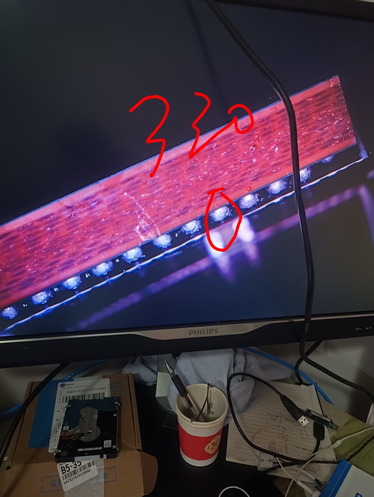

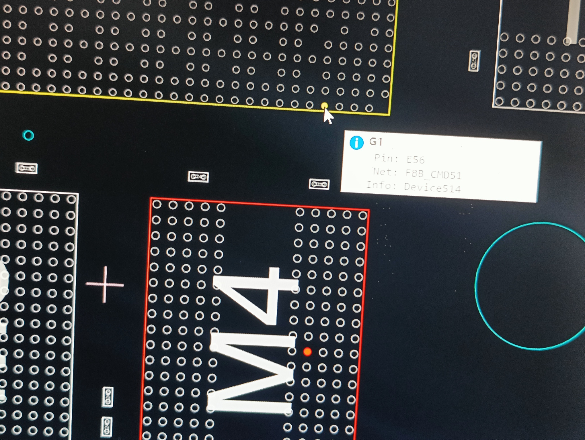

我有张显存b1报错的3060ti,测了焊盘发现有个脚与核心断线了
在外测了下这个锡求,阻值正常,说明核心没坏也没掉点,那么就是pcb内部断线了,我没敢拆核心,怕干废了,哪位手上有pcb的,麻烦把这个地方拍照看看线路走向,谢谢了

修好了,回来刷一下经验吧,单独给这个锡珠加上锡浆,吹一下就好了。没断线
