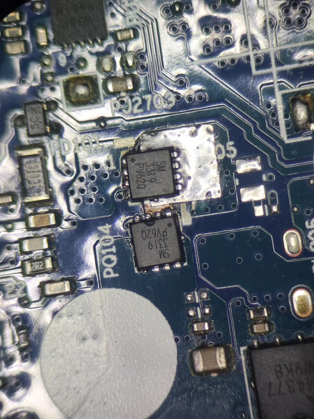

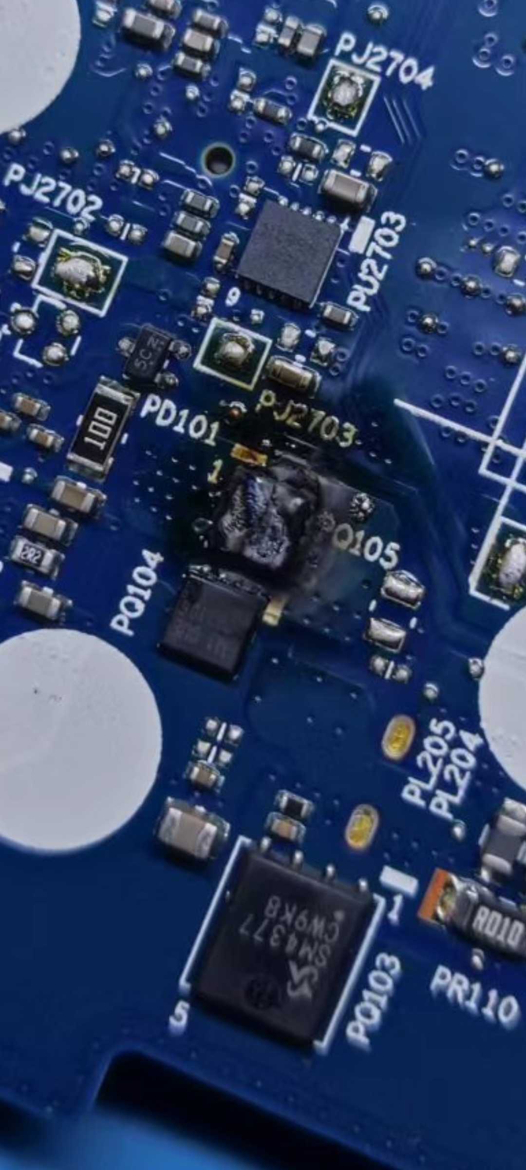

2个隔离MOST管焊盘烧没了, 高手门有什么经验传授一下吗
隔离 充电管  电流大,会发热, 底铜没了, 用光树脂填补后,
MOS管如何焊在上面???
飞线问题不大
作者: 长安长    时间: 2025-7-7 18:10
剪一截吸锡带,吸满焊锡,就是一个很好用的焊盘,焊上偏高的话,往下稍微打磨一个凹槽放进去
作者: 长安长    时间: 2025-7-7 18:11
过流能力拉满,不过mos上还需要额外增加散热

作者: hyy    时间: 2025-7-8 10:46
用引脚的场管飞线不就行啦
作者: u1490588    时间: 2025-7-8 11:20
正常mos管你可以刮干净糊了的地方,贴一张铜皮上去,铜皮测试的时候用锡简单焊起来就行,测试ok用绿油固化一下
你这台mos管还有两个个中间的焊盘就不好搞,要把铜皮裁成以前焊盘的形状
是我我就直接绕过mos管了,告诉客户不充电,收便宜点
作者: zsmicky    时间: 2025-7-8 11:38
这个好, 我试试

作者: 12333890    时间: 2025-7-9 22:38
吸锡带太厚,铜皮好用不用深挖

作者: 二月花    时间: 2025-7-11 13:07
想简单就截取嘻嘻带,不怕麻烦就料板上打磨一块带肉的铜皮散热更好
作者: 鲁国大海    时间: 2025-7-12 12:28
做好散热。以前不知道。飞线。眼看着MOS管冒烟。后来把MOS管焊板上。再飞线就没事一直用着
作者: 讯越    时间: 2025-7-12 13:51
依我看大罗金仙都难搞掂,板内可能还有其他地方烧了。
