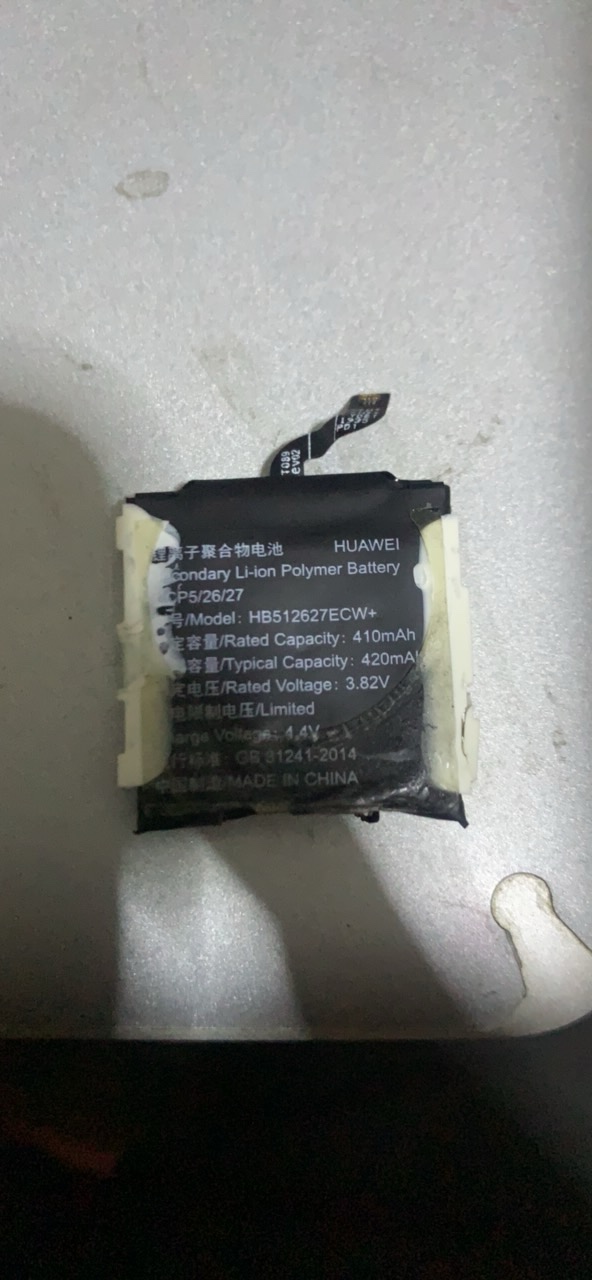

华为这款GT2手表,插电正常开机使用,电量显示都正常,拔下电源就关机,更换电池完美解决。
