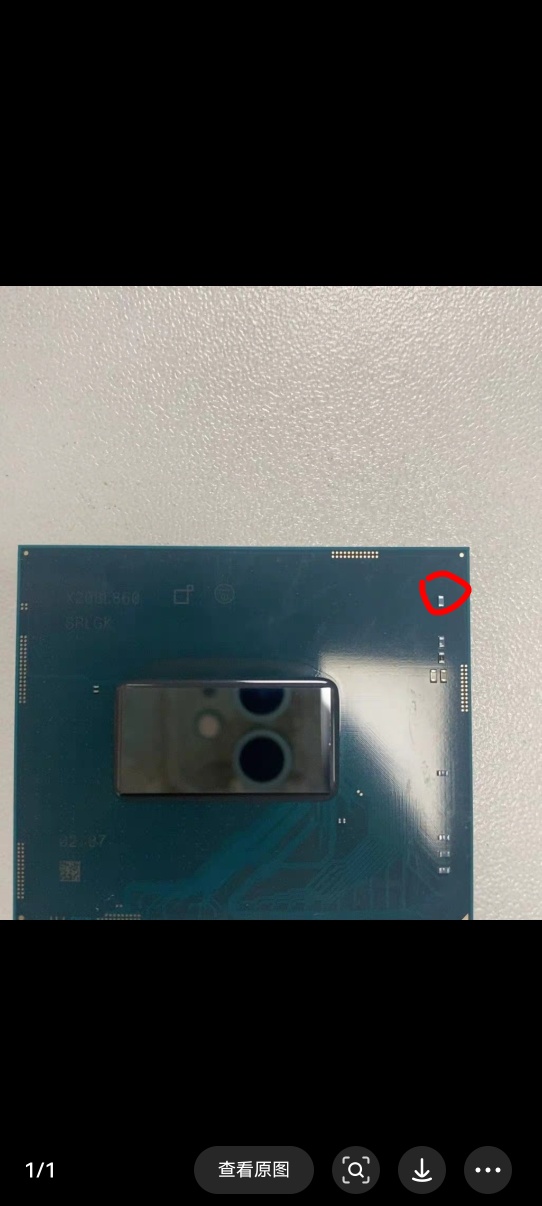

从做cpu不小心搞掉了,开机电流2.1不跑码
,从做两次发现了
作者: 维修达斯    时间: 2025-7-6 23:34
100欧姆
