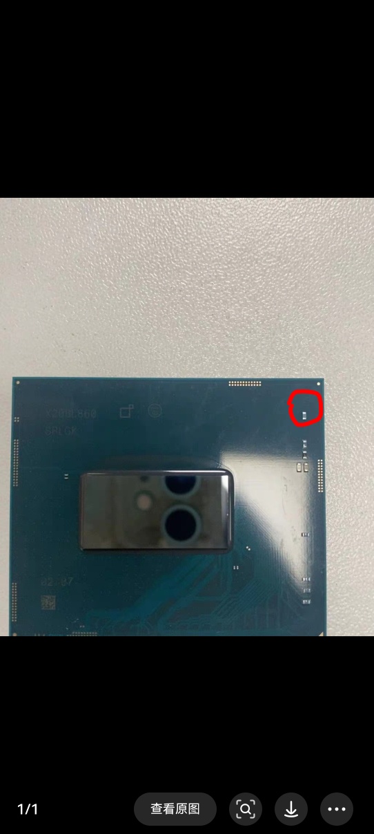

作者: 维修达斯    时间: 2025-7-4 16:50
是不是bios芯片不良了,有谁知道这个电阻阻值多少,从做cpu不跑码了,这个电阻掉了

作者: yang1095    时间: 2025-7-5 11:44
电阻是100欧的
