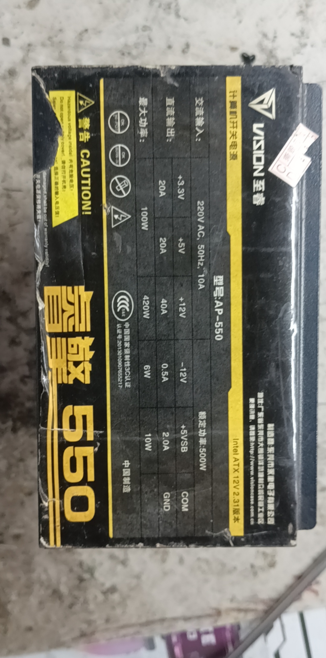

至睿睿擎AP-550电源能进系统,过一会主机黑屏死机,测量时发现电源待机时+12V线上有2.2V电压,请教一下这个可能是从哪里泄露过来的?

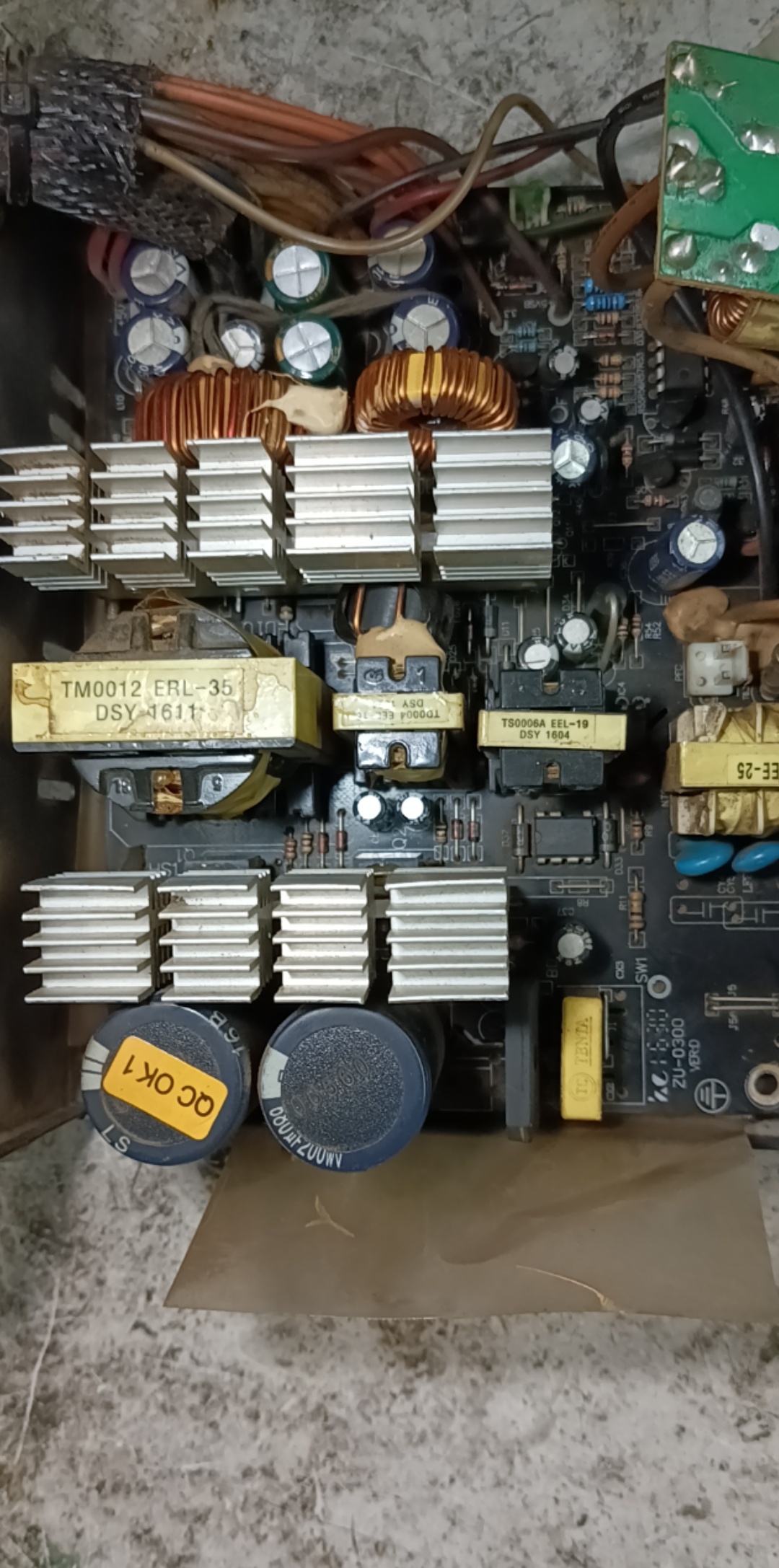

作者: xiahaifa    时间: 2025-7-2 06:46
先给出电源内部图片后再说
作者: u1570702    时间: 2025-7-2 08:30
待机+5V电压通过保护芯片流向12V,怀疑保护芯片烧毁

作者: 宜阳迅佳    时间: 2025-7-3 15:40
xiahaifa 发表于 2025-07-02 06:46
先给出电源内部图片后再说
作者: 宜阳迅佳    时间: 2025-7-3 15:41
先给出电源内部图片后再说
单芯片SDC2921
作者: 宜阳迅佳    时间: 2025-7-3 15:43
芯片是SDC2921,请问一下,有没有可能是待机电路哪里直接泄露到+12V电路呢?
