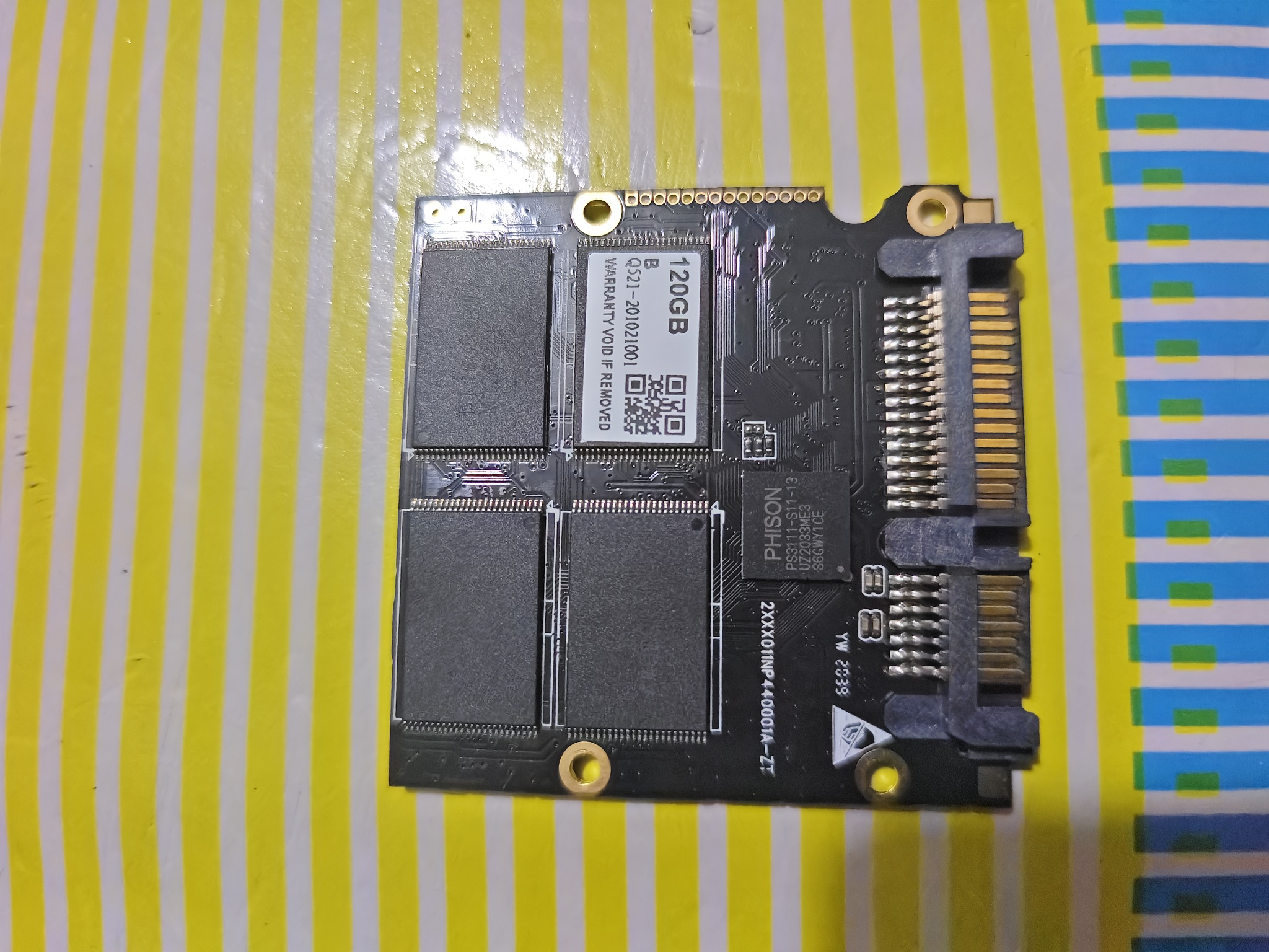

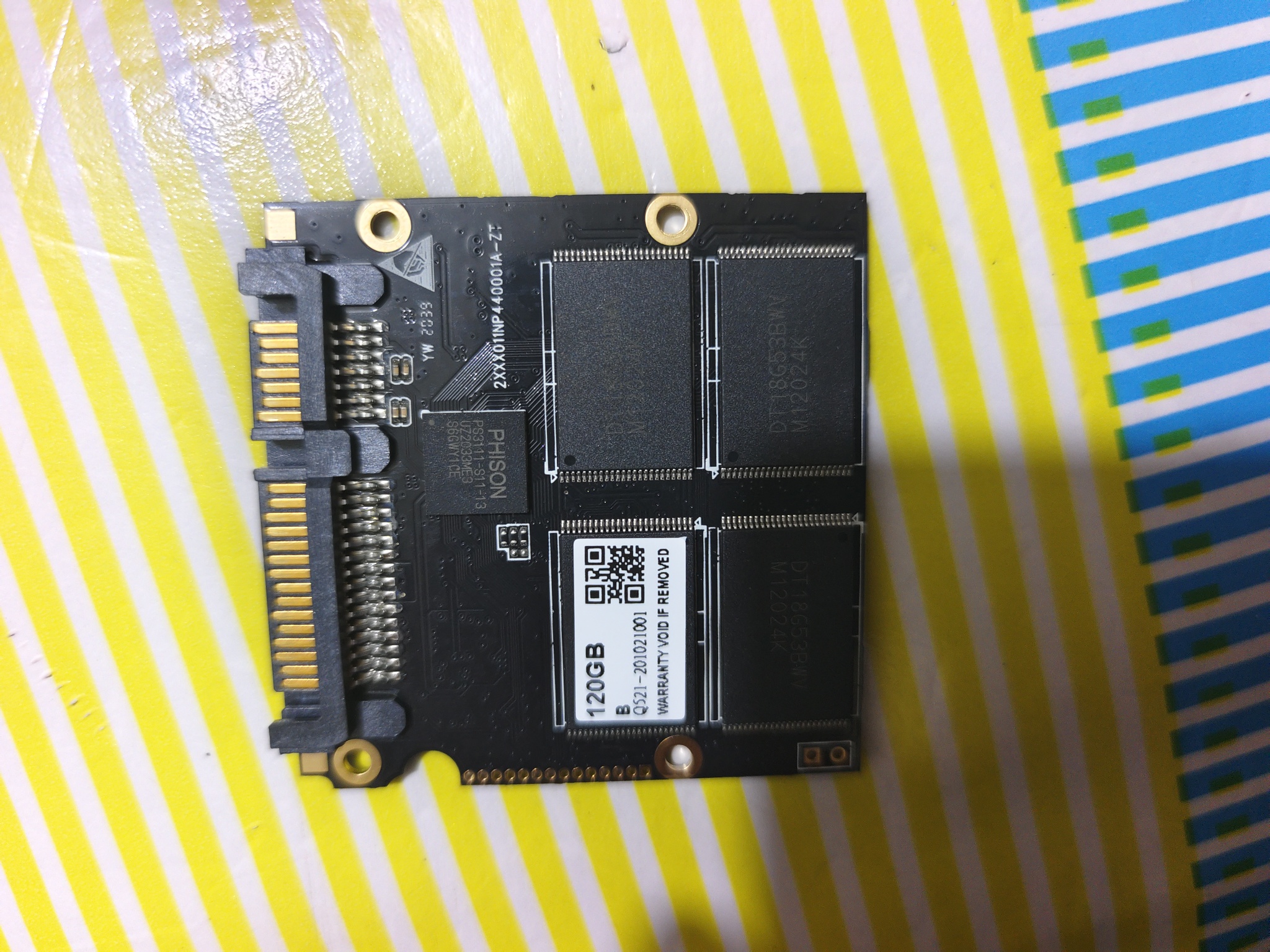

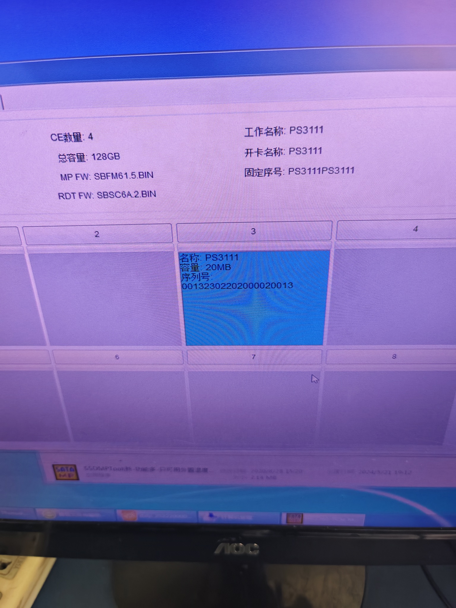

标题: 有没有大师帮找个固件一台联想台式 [打印本页]
作者: zhaijida821    时间: 2025-7-1 13:18
标题: 有没有大师帮找个固件一台联想台式
有没有大师帮找个固件  一台联想台式固态硬盘ps3111主控   谢谢了
作者: 764971531    时间: 2025-7-21 23:24
bics3还不是随便刷。。。。。
