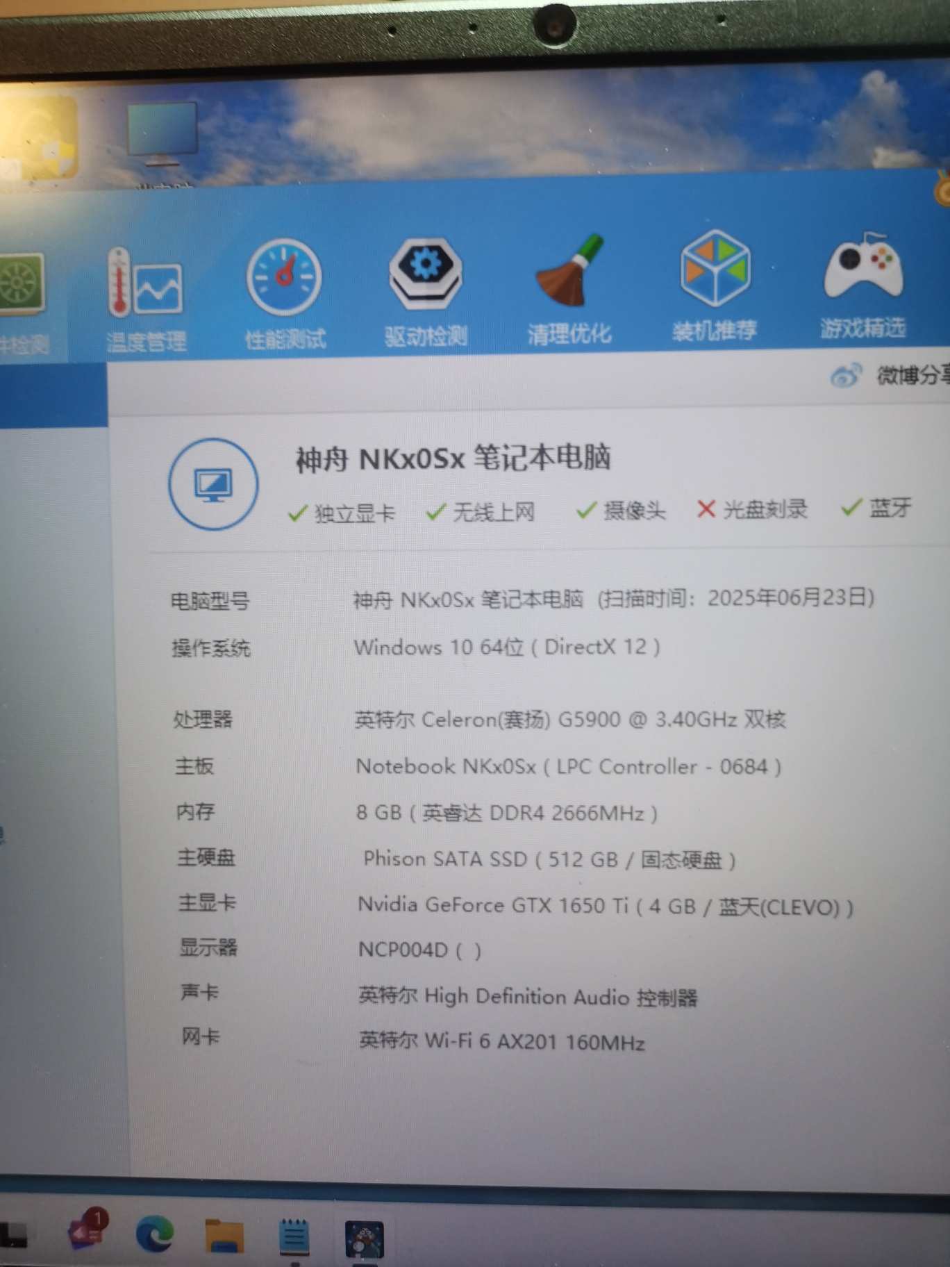

标题: 神盘笔记本的io不用买带程序的。

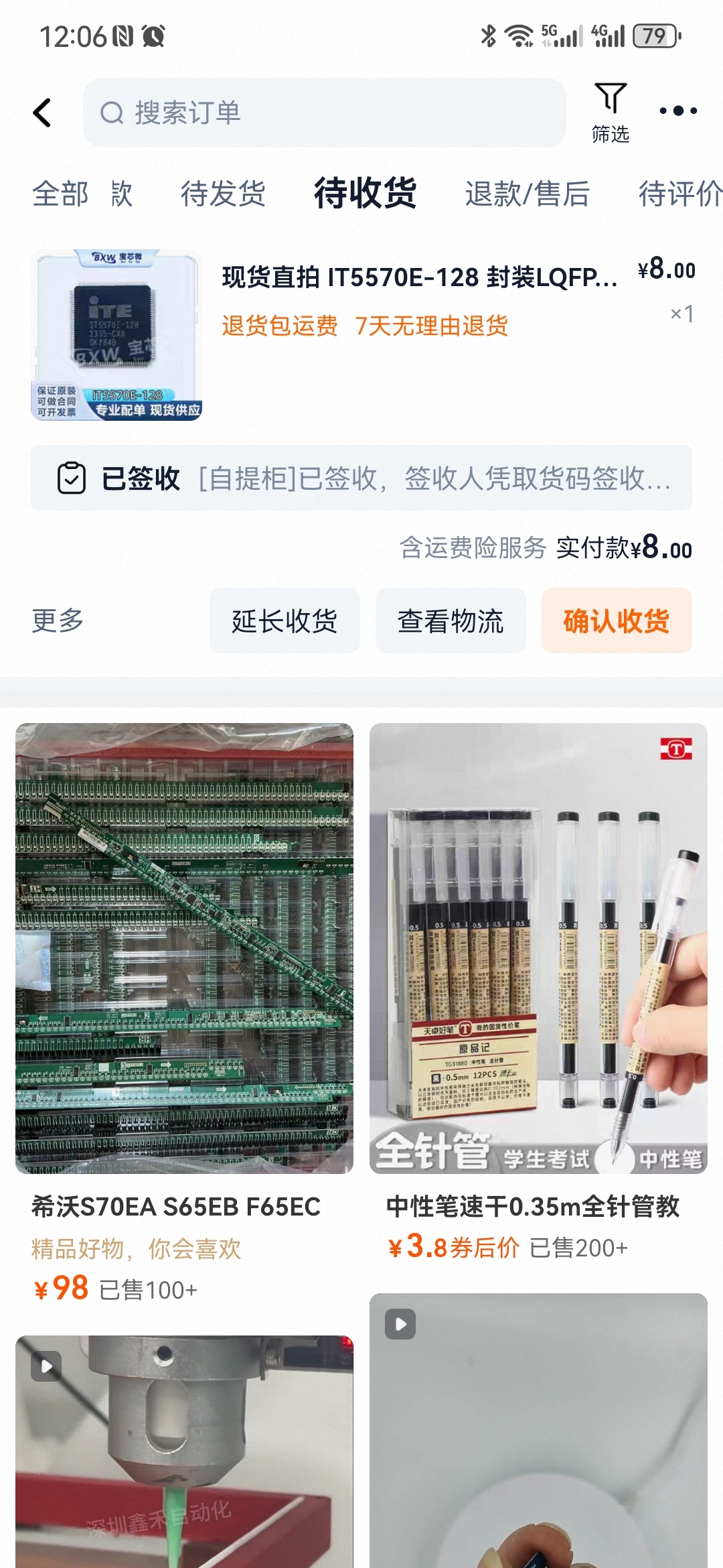

买了个空白io,装上去正常亮机,之前买了一个说带程序的,白白浪费钱。坑给大家踩了。

我曾经想着自己能写ITE的EC,选了全新的。谁知到手后发现是短路的。问卖家,他说全新不保
以后就只敢买写了程序的,可以包换。
作者: VXHV3dVU    时间: 2025-7-3 22:06
其实无所谓,那个编程器清空下就行了,通电会自动写入
