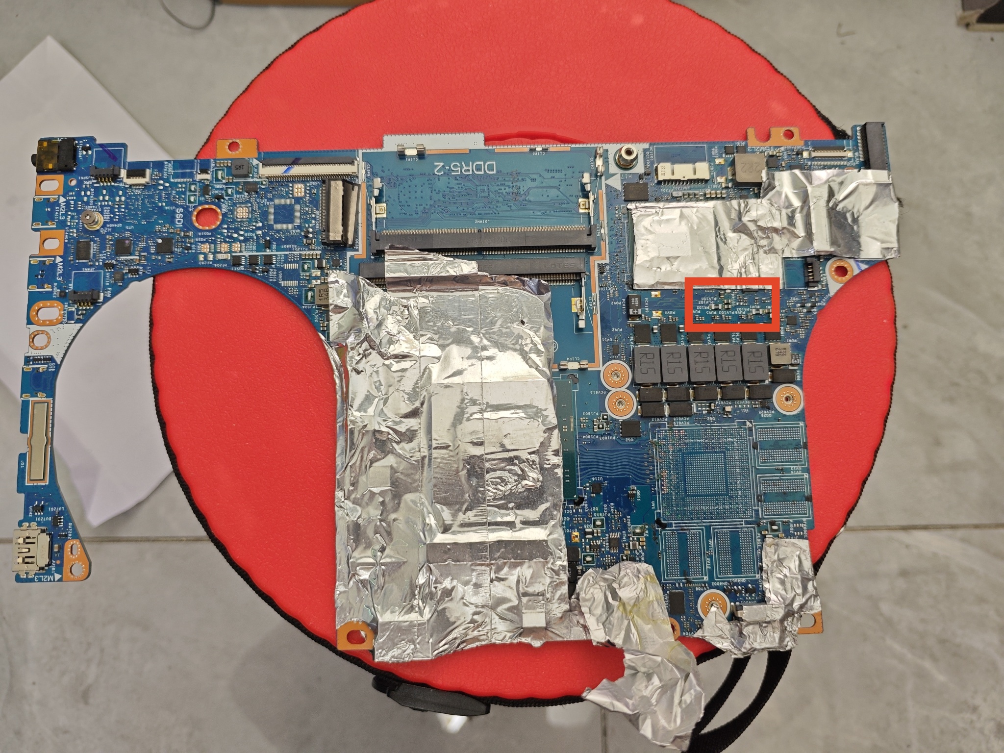

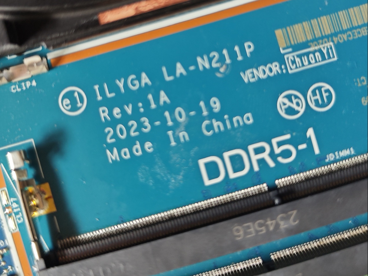

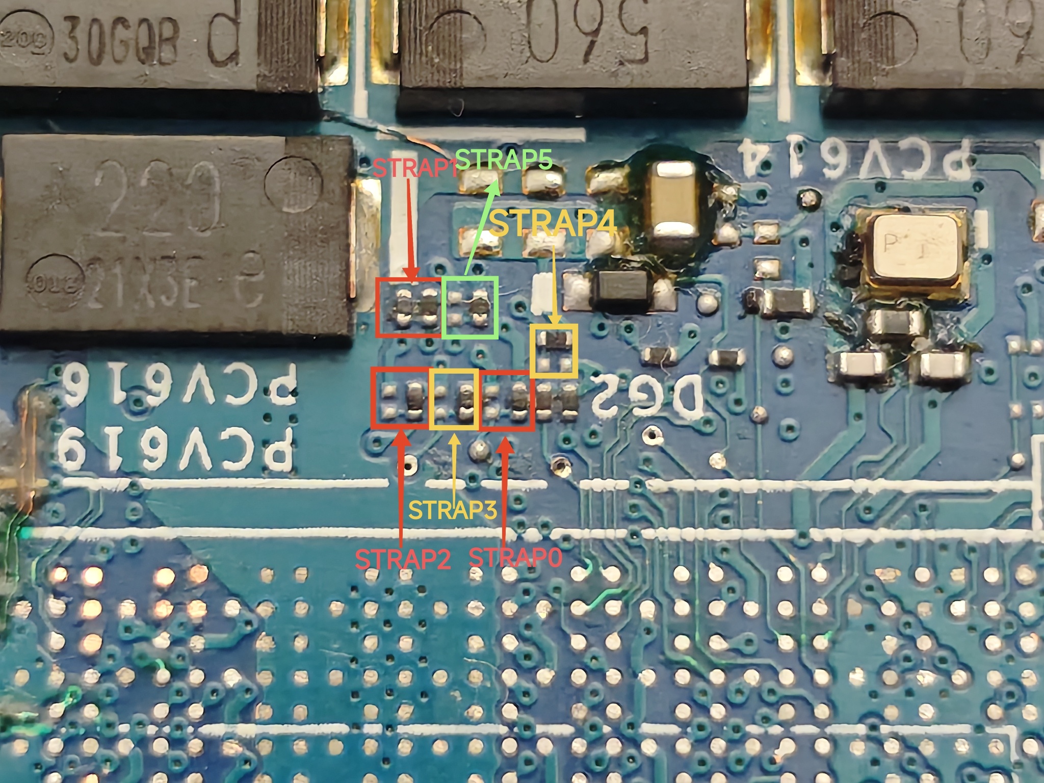

如图,在主板这个位置,第一张大图和第二张版号图,第三张是配置电阻图,免费分享给大家。

你说的第三张图STRAP配置板载内存电阻还是独显改集显配置电阻。
主要是显存配置电阻

换现存有用,没图纸这个不好找的

换同厂的显存不用改电阻吧

是要换显存品牌吗
升级显卡后顺便找了下
