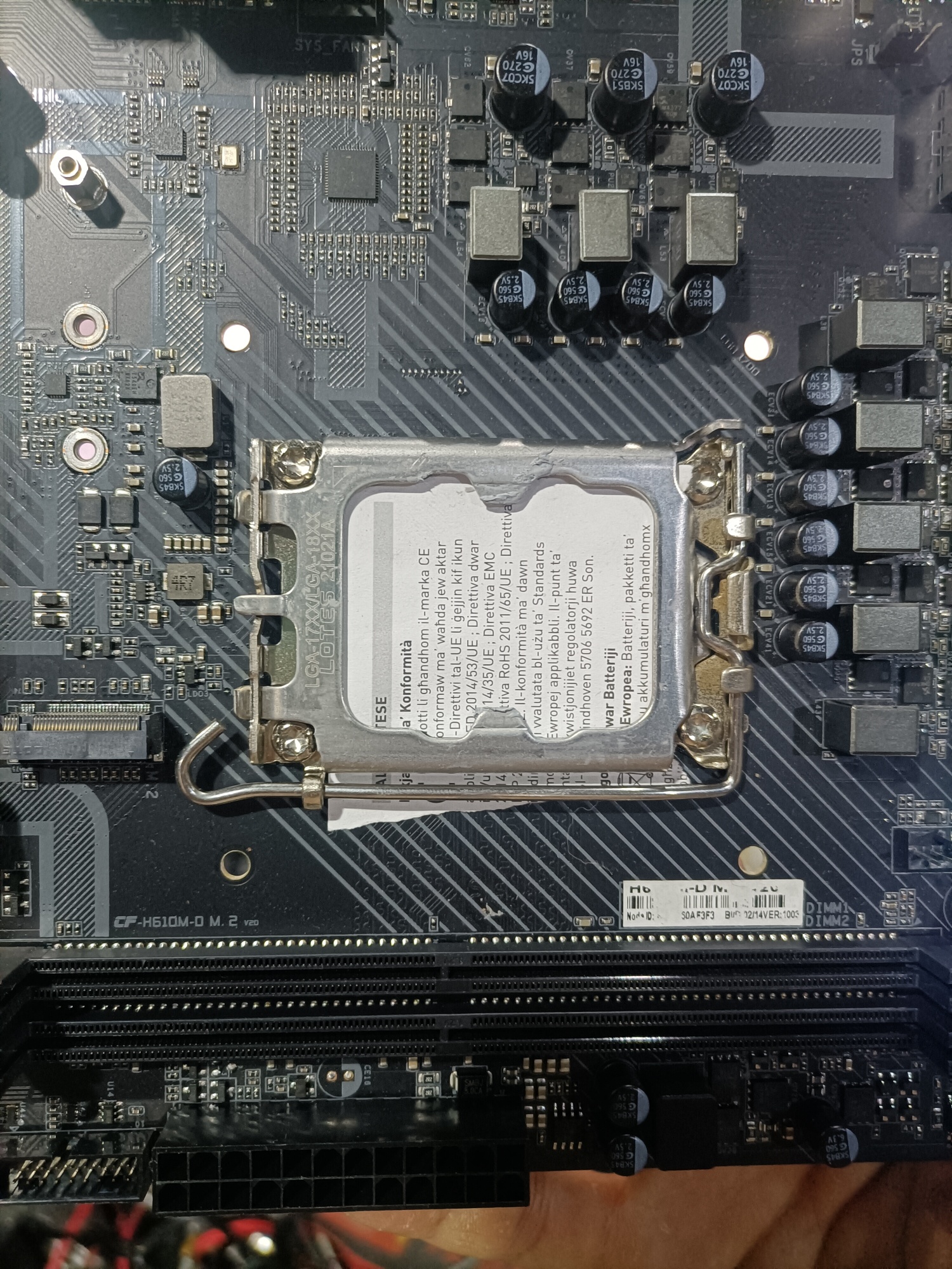

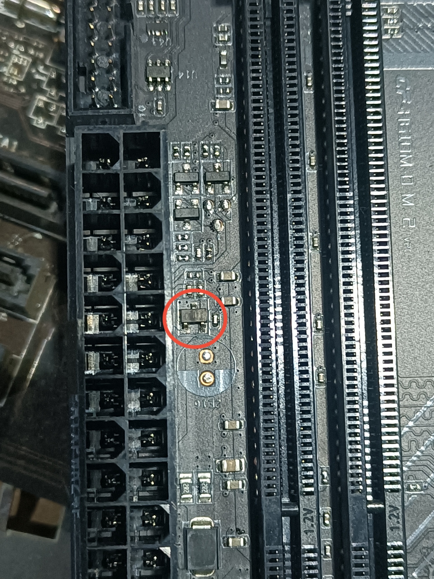

牌子型号看不出来,紫5v没短路连的三角芯片鼓包,这是什么玩意求鉴定

作者: chenyang31    时间: 2025-6-28 11:54
这个是七彩虹H610M-D M.2 V20主板,不知道主板型号就要拍张全板清晰图给大家看。现在可以叫有这个主板的论坛网友帮你看下那个小三极管型号。
作者: 魔幻空间    时间: 2025-6-29 09:01
对对是这个型号,这个管子好像是去待机3.3的,我直接摘了短接行不行

前面模糊了,主板后面还有型号,就是H610M-m.2 V20

丝印C1U1J我查不出来这什么型号的芯片
