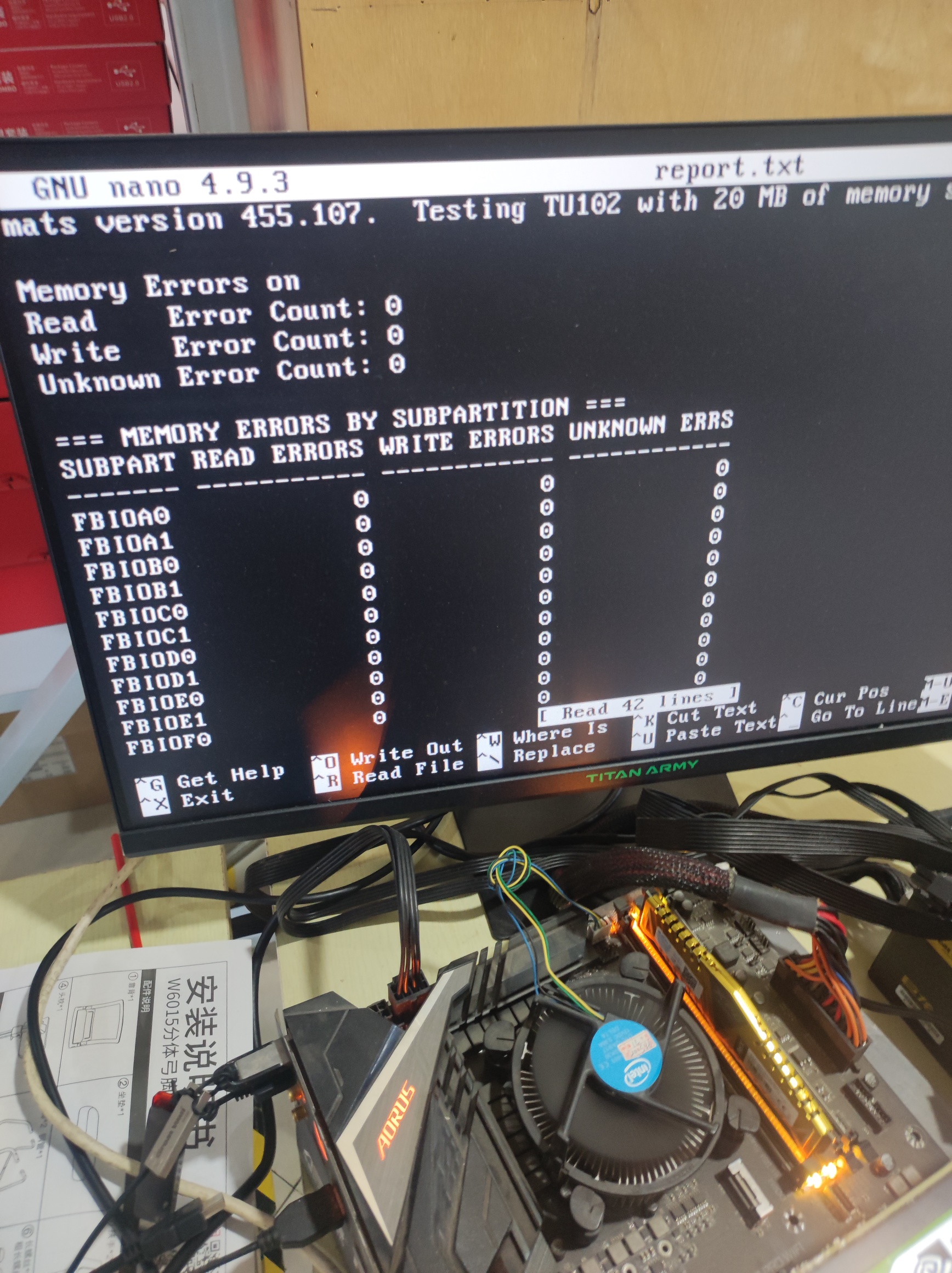

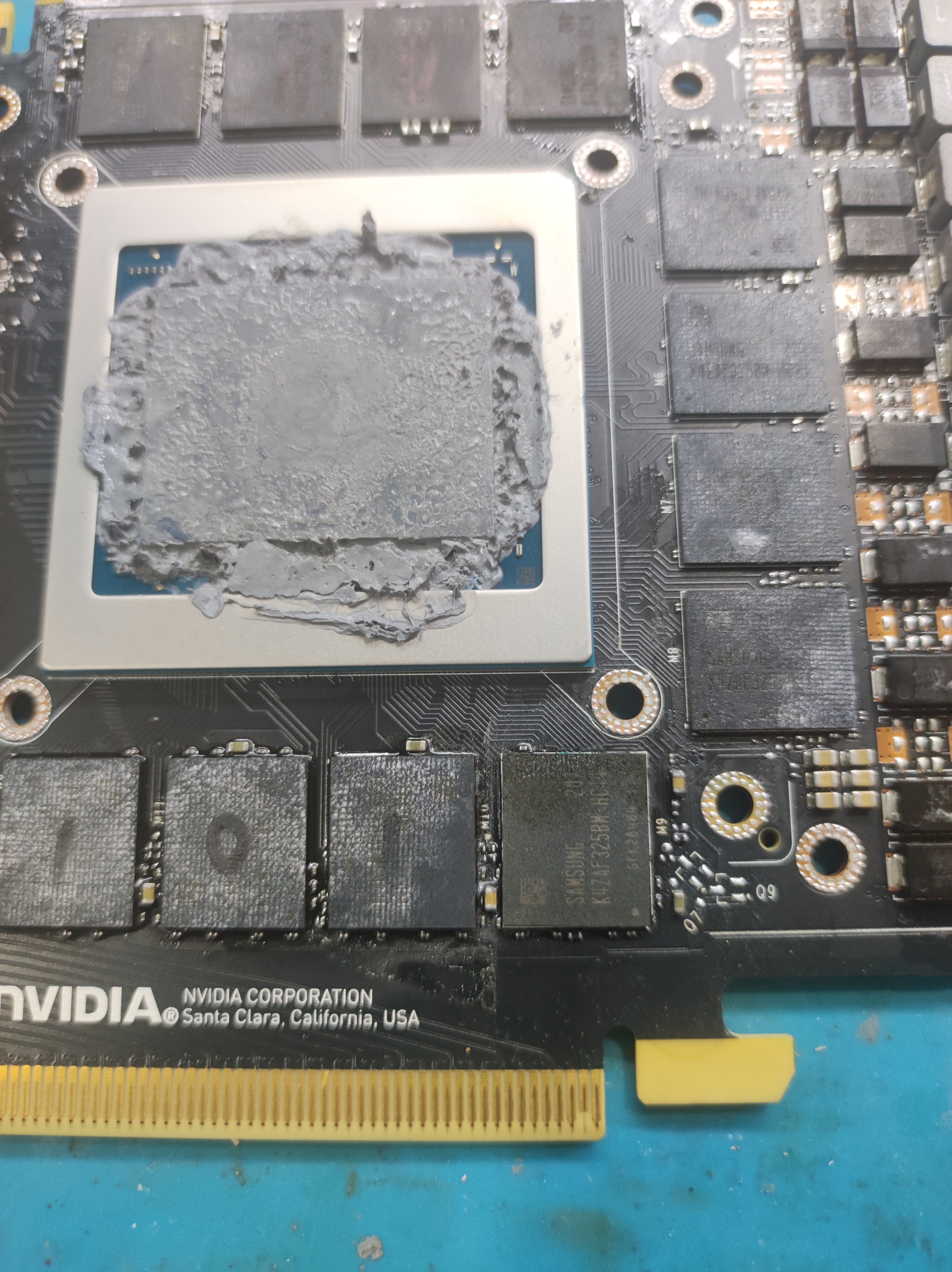

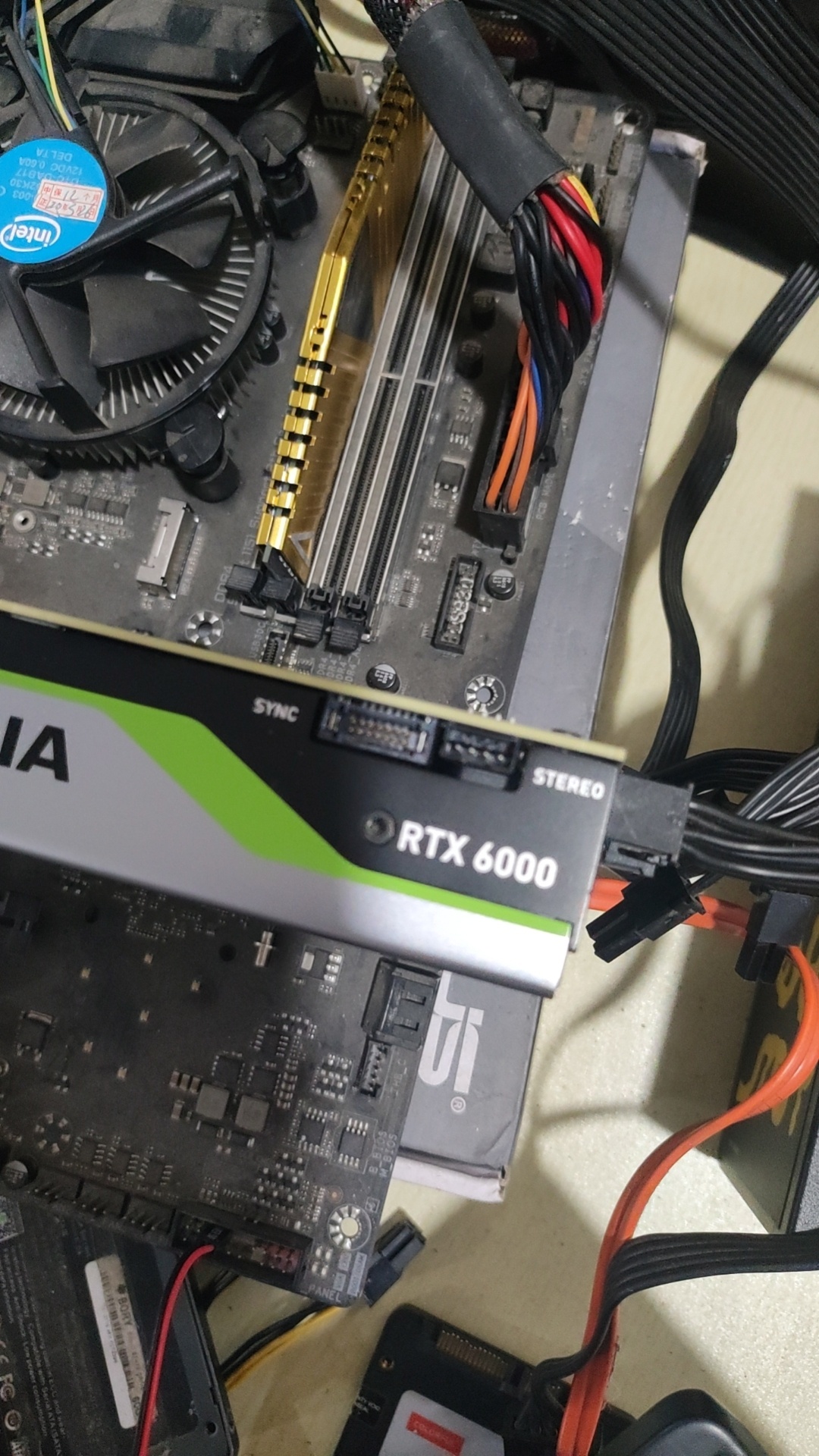

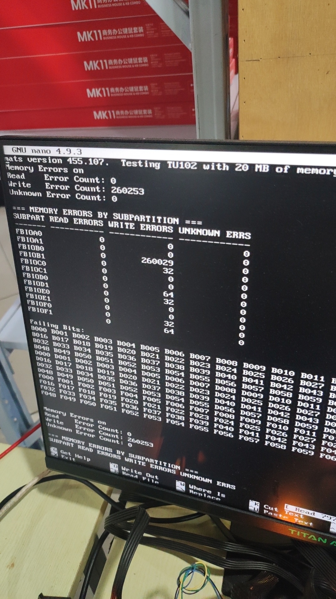

我在电子城收到的客户给我的卡。卡一上平台测试报错43。用迅维显存测试软件,发现没有这个卡的对应的测试软件,问迅维同学说是用3060可以。跑出测试B0报错。果断定了一个显存。装上去,测试发现报错更加大了。此时有些蒙圈了。决定给客户原来的显存重新植球,测试完美修复了。维修到此结束了。
