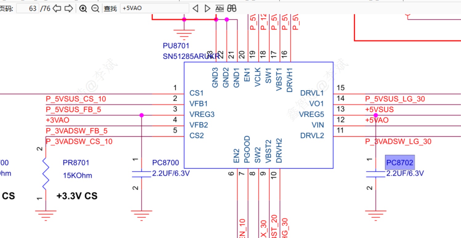

然后把目光放在待机3/5v这里。打开图纸可以看到此机型用的是SN51285A。测了下,发现这个待机开启有两个,EN1是5V的开启,
EN2是3v的开启,正常应该先出5v再出3v,不过这俩开启都是EC控制开启的,测芯片3和13脚线性,发现5v线性未出,3v线性正常3.3,芯片周围查了一圈,感觉线性应该是得到20v供电后直接出来的,测5v线性阻值也正常,但是就是没有出来,插入适配器后不仅5v线性出来了,3/5v待机也出来了,因为ec发出来了开启,插电和电池的区别就是供电不一样,难道芯片老化了带不动负载?怀疑就干,直接从料板找了个1285a换上去,然后用电池发现故障依旧,用适配器倒是正常,直接把5v线性的电容一起换掉,这个5v线性又没去其他地方,只给芯片供电,正常来说应该可以直接出来的,结果换完发现故障依旧,5v线性依旧没出来,这时候就感觉不对劲了,这芯片不会是本来就是用电池不出5v线性吧?为了省电?

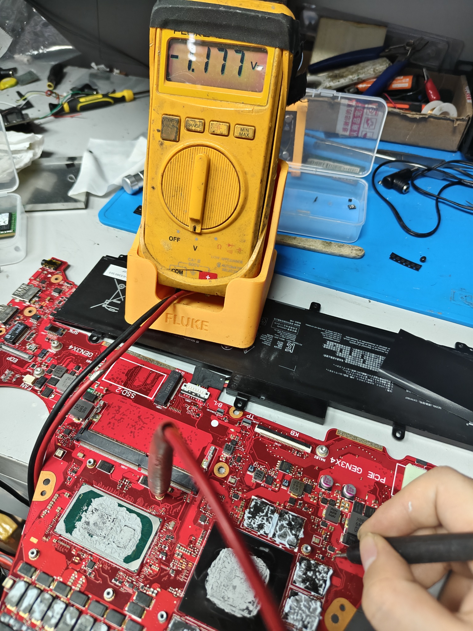

测着测着想起来不会是有哪个二级电压提前出来导致的问题吧?这个板子上面二级供电还挺多,于是乎就开始查二级供电管,插着电池测的时候,发现主板上面有一个1v的供电,那就不对劲了,正常3/5v都没出,哪来的1v,看了下电路图,发现是个PU8804,3v待机转3vsus的供电,UP9030P,关键待机3v都没出,你这个3vsus哪来的供电,查了下这个芯片电路,发现他没开启没供电,看来应该是哪里漏电漏过来的电压,查了下电路发现就到其他三个地方,cpu,网卡转换供电和一路cpu小电压转换管,把网卡和小转换管这俩地方的芯片拆了排除,发现电压还有0.8v,说明不是这俩地方的问题,难道是cpu?直觉感觉不是,又查了一遍这个电路,发现pu8804有一路开启叫ps_on_ec,这个电压为2.9v,是ec发出来到各个地方控制开启其他电压的,也控制开启ec的本身供电,直觉告诉我就是这里的问题,首先开启除了分压,正常的信号都是正常的电压,2.9v一看就不正常,其次这个pn-on还控制ec供电的开启,ec发出自己供电的开启?那说明这个ec供电+3va_ec应该是触发以后才有的电压,不然没法解释ec在自己发出开启后再开启自己供电。
