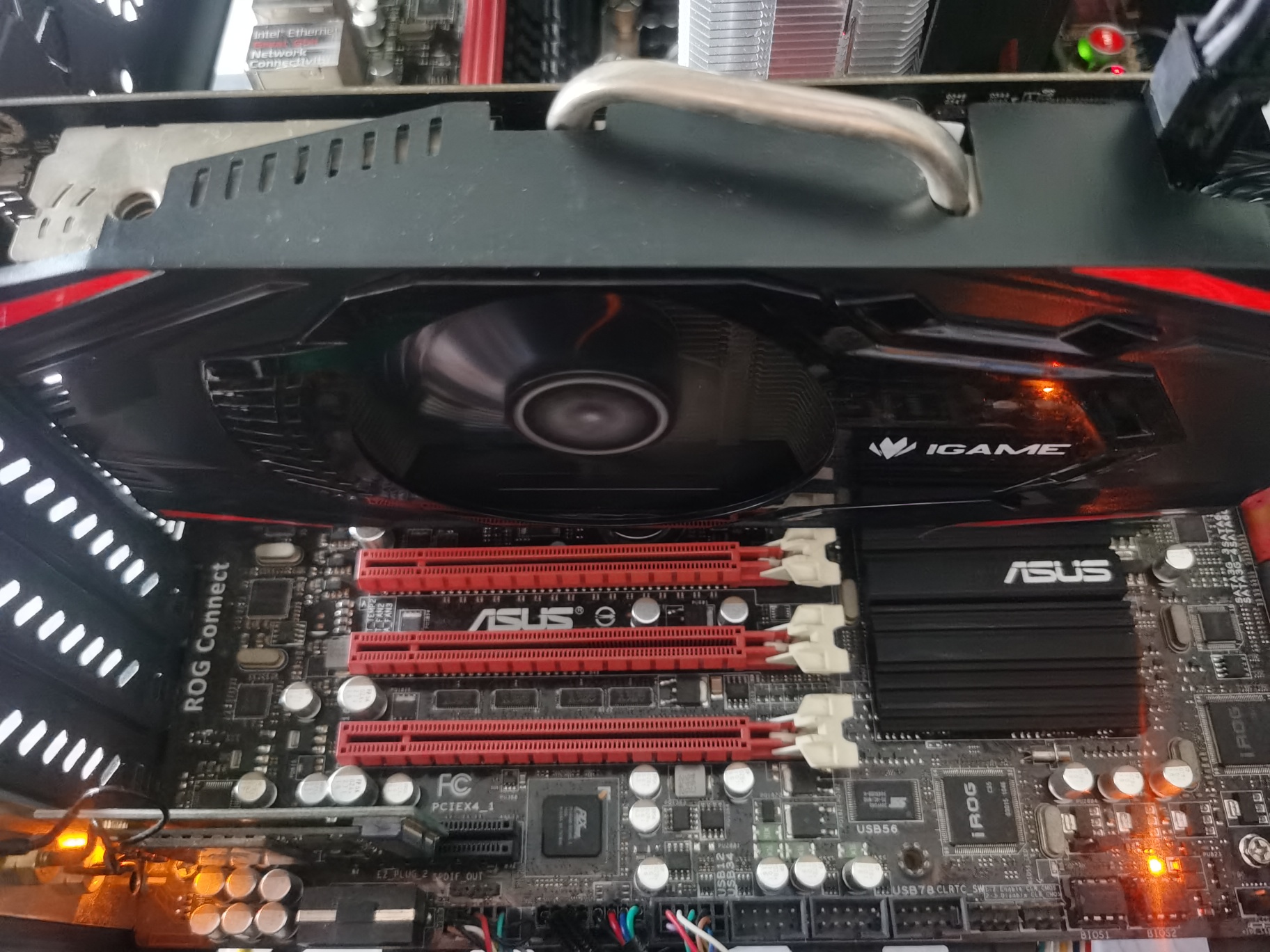

七彩虹gtx650开机无显示,主板vga灯亮维修,供电什么的都查完,最后发现是超频按钮的问题,飞线搞定,有相同问题的可以参考一下
