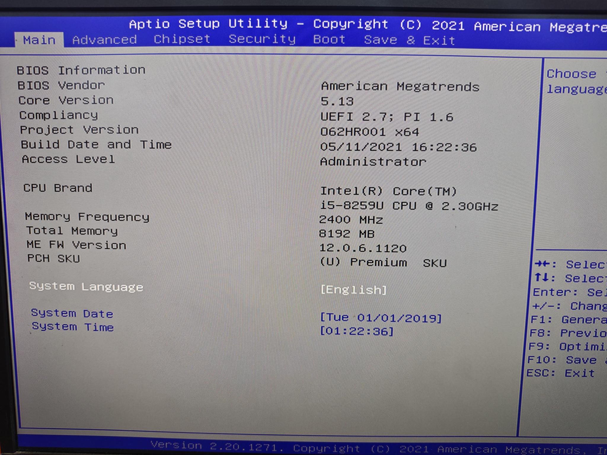

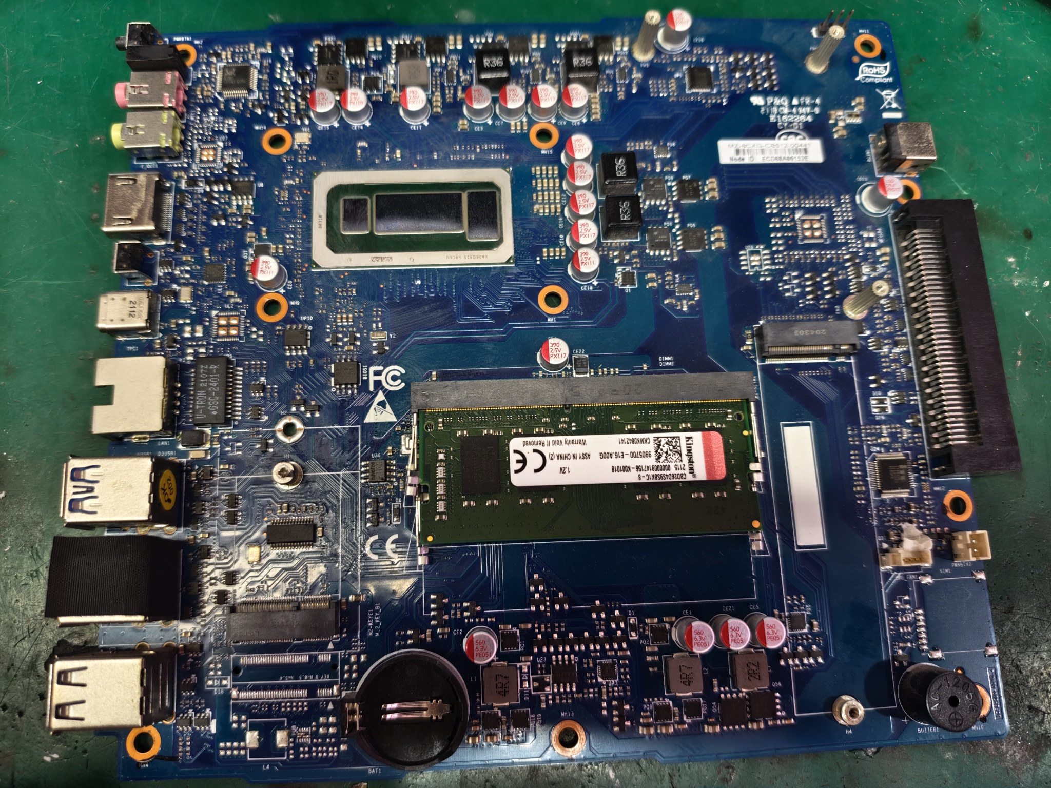

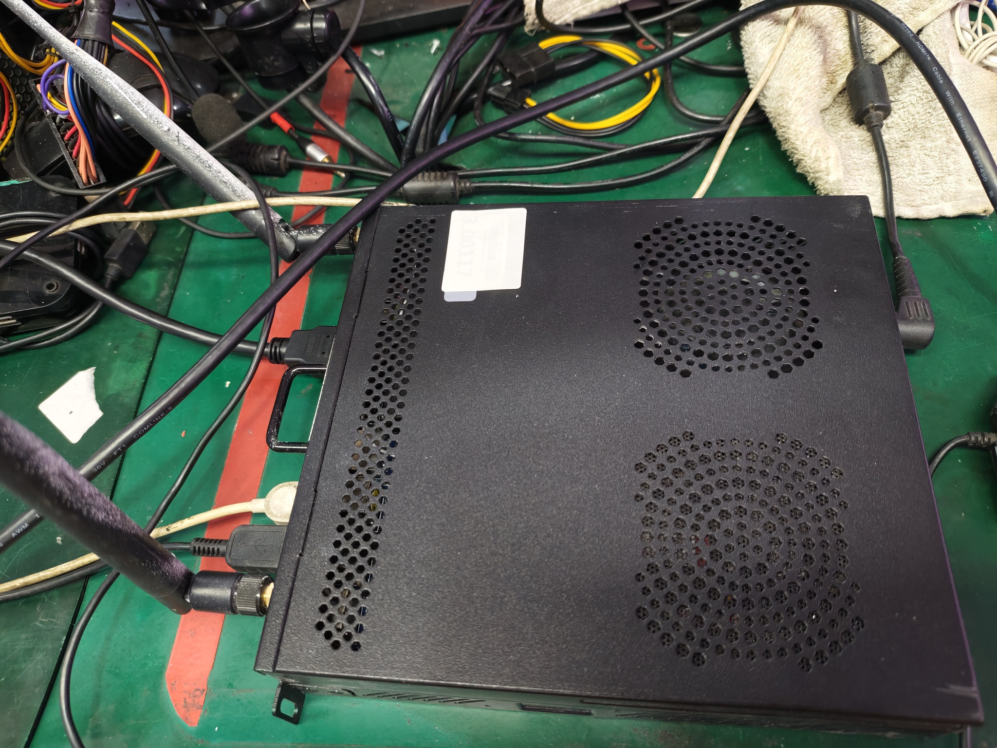

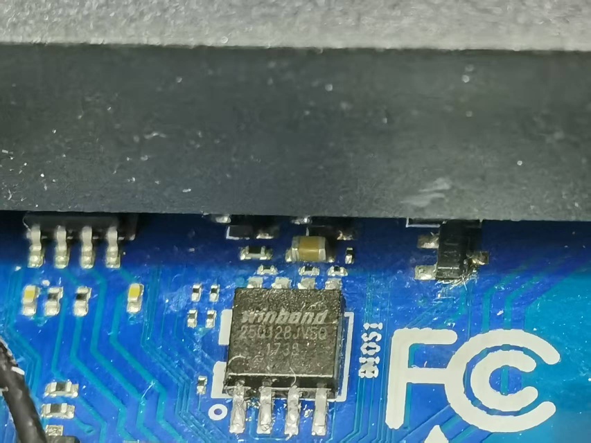

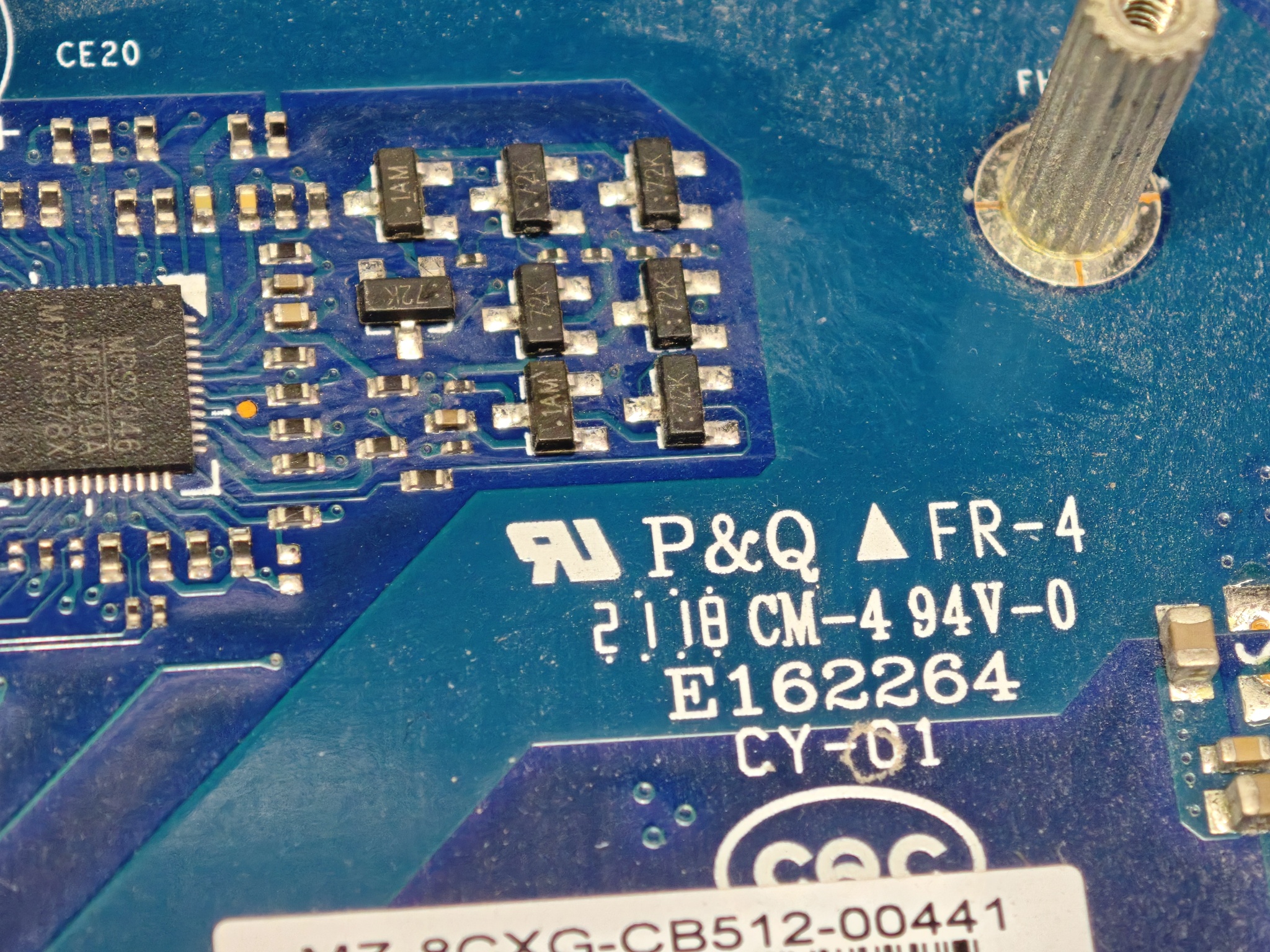

标题: 教学大屏OPS小主机BIOS,主板型号2118CM-494V-0 E162264 [打印本页]
作者: 初忠    时间: 2025-6-24 12:07
标题: 教学大屏OPS小主机BIOS,主板型号2118CM-494V-0 E162264
本帖最后由 初忠 于 2025-6-24 12:52 编辑
一个没有品牌型号的ops小主机,故障不开机,先想刷个BIOS试试,本网找了一圈没有,后来发现一个USB接口短路导致,修复后主板BIOS用809 备份下来,需要的下载吧!
2118CM-494V-0E162264CY-01BF.BIN
16 MB, 下载次数: 24, 下载积分: 下载分 -2 分, 下载 1 次
作者: 初忠    时间: 2025-6-24 12:15
本帖最后由 初忠 于 2025-6-24 12:17 编辑
BIOS笔记本上传了
2118CM-494V-0E162264CY-01BF.BIN
16 MB, 下载次数: 0, 下载积分: 下载分 -2 分, 下载 1 次
作者: zhoumw    时间: 2025-6-24 17:30
感谢分享,收藏备用中!
作者: 迅维小张    时间: 2025-6-25 09:14
您好,欢迎加入迅维网,有你更精彩
我这边还有一些我们迅维老师整理的维修视频资料,可以发给你免费学习  加我微信领取 xunwei8196
作者: 15138367912    时间: 2025-7-17 11:48
这个应该用的很少吧
