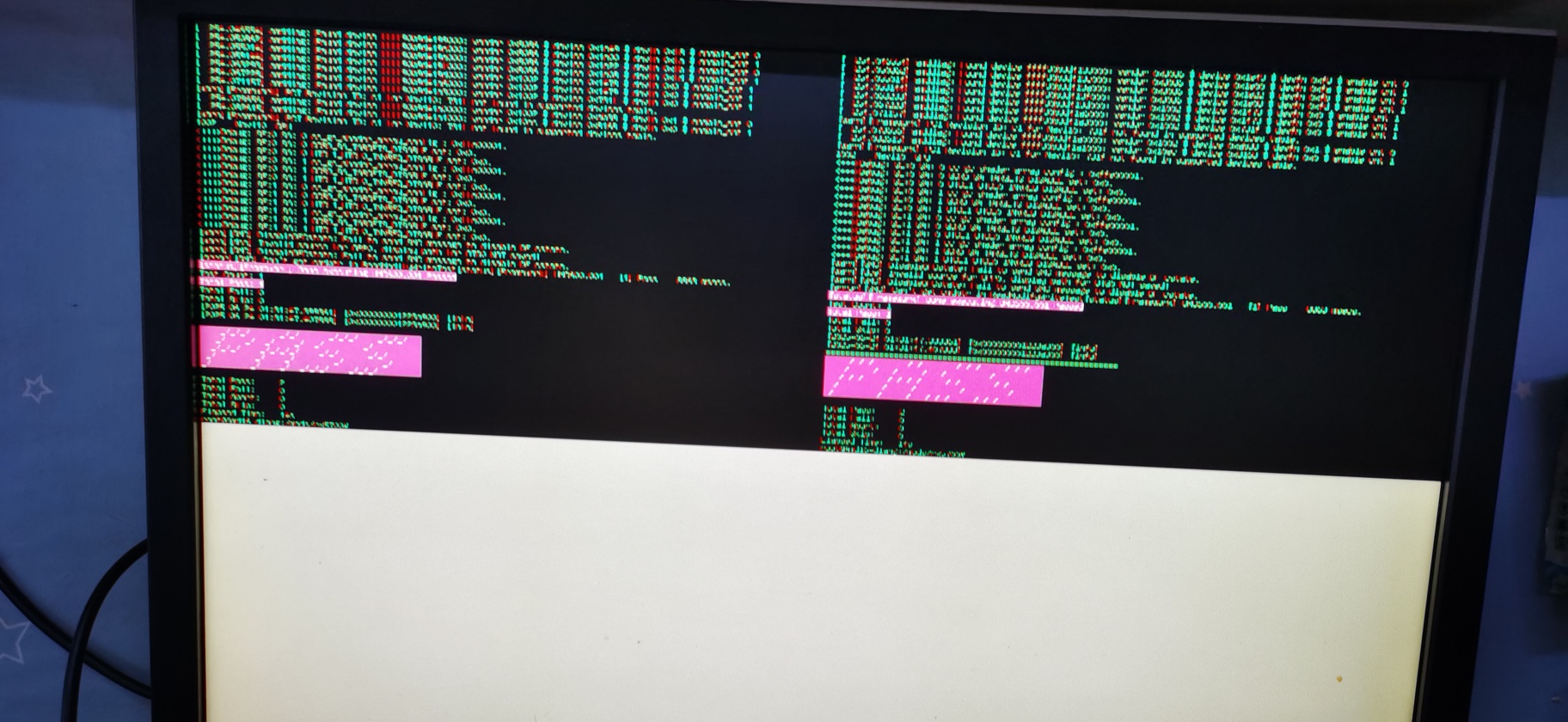

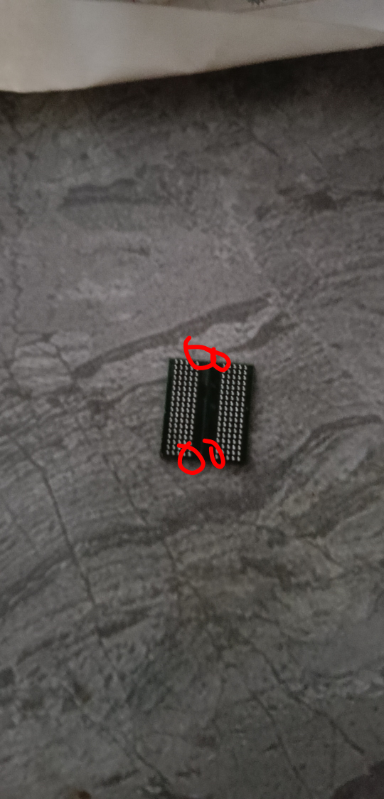

标题: 显卡跑测试花屏 [打印本页]
作者: 18817898738    时间: 2025-6-24 00:24
标题: 显卡跑测试花屏
请教各位大佬这种花屏能确定是核心挂了吗
集显测试显存pass 独显超频显存核心都会屏幕黑屏 或者死机
作者: 迅维小张    时间: 2025-6-24 09:29
您好,欢迎加入迅维网,有你更精彩
我这边还有一些我们迅维老师整理的维修视频资料,可以发给你免费学习  加我微信领取 xunwei8196
作者: 峰业戴尔电脑    时间: 2025-6-24 17:46
显存没问题的话,先刷一个核心频率低的BAIOS试试。或者进系统用工具把黑心降频下来看看。。
作者: 峰业戴尔电脑    时间: 2025-6-24 17:47
扫显存时候把A1和B1互换一下看看报错代码便没有。。
作者: 18817898738    时间: 2025-6-24 22:16
峰业戴尔电脑 发表于 2025-6-24 17:47
扫显存时候把A1和B1互换一下看看报错代码便没有。。
普通测试PASS 工厂测试黑屏 风扇狂转
作者: 18817898738    时间: 2025-6-25 21:01
峰业戴尔电脑 发表于 2025-06-24 17:47
扫显存时候把A1和B1互换一下看看报错代码便没有。。
一样不是显存问题
作者: 18817898738    时间: 2025-6-26 02:42
峰业戴尔电脑 发表于 2025-06-24 17:46
显存没问题的话,先刷一个核心频率低的BAIOS试试。或者进系统用工具把黑心降频下来看看。。
一直以为能点亮 电压应该没问题 现在发现核心供电只有0.74v vddcr_soc电压1v 偏高了 断开soc供电 核心电压正常 装回去核心电压不正常 一圈都测了也没发现哪里有问题
每个电感都有波形 就是soc电压太高 正常应该o.9v
作者: 老吴来了    时间: 2025-6-27 07:00
不好搞,我这也有张,能亮机,显存pass ,就是不能超频测试。楼主那有没有三星d6显存?帮我测一下4个vpp是不是相通的呢?我测了美光的是通的,三星的不通
作者: u1535716    时间: 2025-6-27 20:54
18817898738 发表于 2025-6-26 02:42
一直以为能点亮 电压应该没问题 现在发现核心供电只有0.74v vddcr_soc电压1v 偏高了 断开soc供电 核心电 ...
我有个RX580核心供电0.77V 我一直以为是万用表误差,所以判定核心问题 扔角落里了!
作者: VXBHckJl    时间: 2025-6-28 00:15
老吴来了 发表于 2025-6-27 07:00
不好搞,我这也有张,能亮机,显存pass ,就是不能超频测试。楼主那有没有三星d6显存?帮我测一下4个vpp是 ...
不少的显存设计这4个就是不用的
作者: 18817898738    时间: 2025-6-28 22:42
统一回复 目前是首次开机不出核心供电 soc供电正常 断电在开机一直就是核心供电有0.75v soc 1v  这个状态能亮机  买个个英飞凌编程器 软件里面看了有个相位错误 互换协控 别的相位报错 买了芯片到时候换上试试
作者: 18817898738    时间: 2025-6-28 22:49
老吴来了 发表于 2025-06-27 07:00
不好搞,我这也有张,能亮机,显存pass ,就是不能超频测试。楼主那有没有三星d6显存?帮我测一下4个vpp是不是相通的呢?我测了美光的是通的,三星的不通
有的 空了测一下 但是这个应该不影响
作者: 18817898738    时间: 2025-6-29 19:11
老吴来了 发表于 2025-06-27 07:00
不好搞,我这也有张,能亮机,显存pass ,就是不能超频测试。楼主那有没有三星d6显存?帮我测一下4个vpp是不是相通的呢?我测了美光的是通的,三星的不通
三星ddr6
作者: 18817898738    时间: 2025-6-29 19:41
老吴来了 发表于 2025-06-27 07:00
不好搞,我这也有张,能亮机,显存pass ,就是不能超频测试。楼主那有没有三星d6显存?帮我测一下4个vpp是不是相通的呢?我测了美光的是通的,三星的不通
左右有组织上下不通
作者: 老吴来了    时间: 2025-7-1 10:33
18817898738 发表于 2025-06-29 19:41
左右有组织上下不通
谢谢,左右90,上下有2000多是吧。看来显存正常的,核心虚了坏者坏了
作者: u1554710    时间: 2025-7-3 13:19
核心问题引起,见过类似的
作者: 扎恒源    时间: 2025-7-7 16:55
是核心挂了吗?
作者: 曹凯电脑    时间: 2025-7-8 15:16
感谢分享!
作者: 曹凯电脑    时间: 2025-7-11 15:33
路过,帮顶
作者: kkmys007    时间: 2025-7-12 11:48
专业设备,专业维修,厉害厉害
