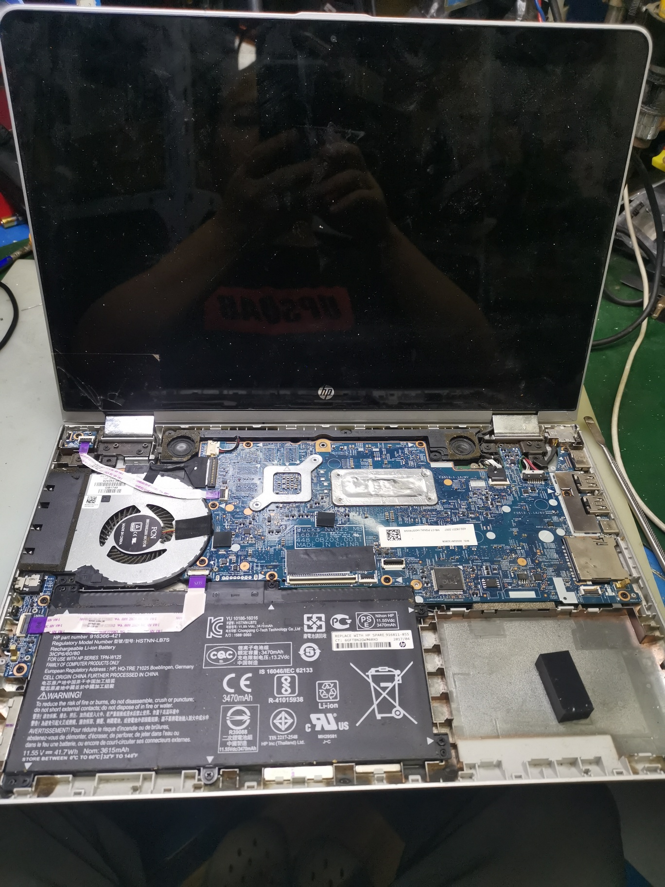

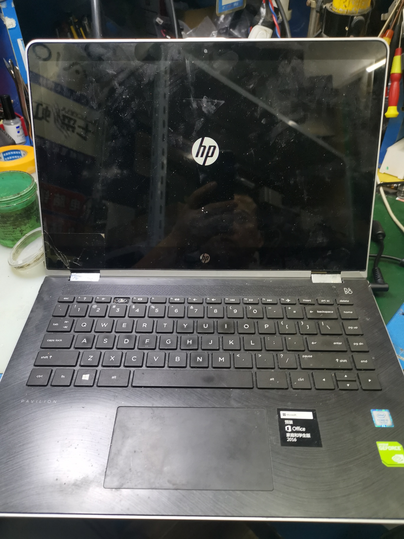

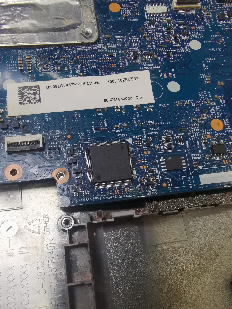

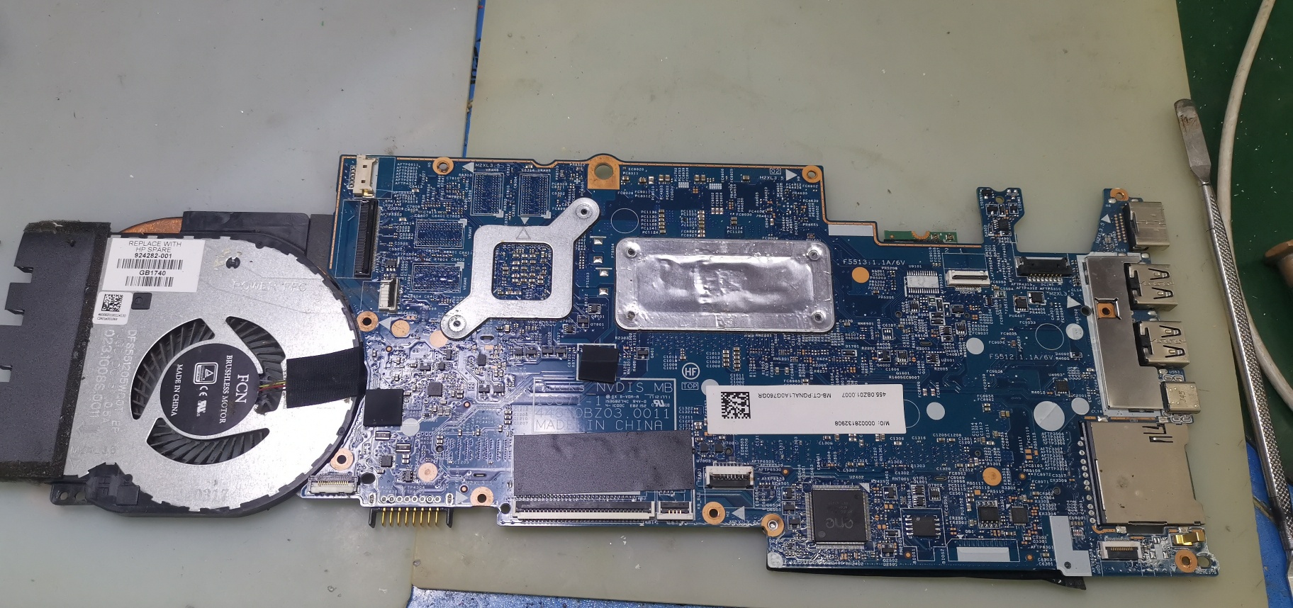

收到机器,开机无显示,键盘大小写灯闪烁3长5短,测试主板电压都已产生,
先观察主板,EC  u2402一侧引脚有轻微腐蚀情况,清洗飞线,点亮机器。差点走弯路,刷bios。
