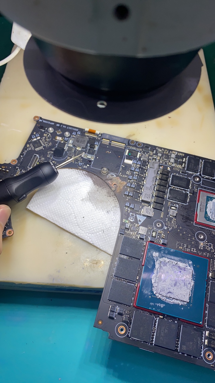

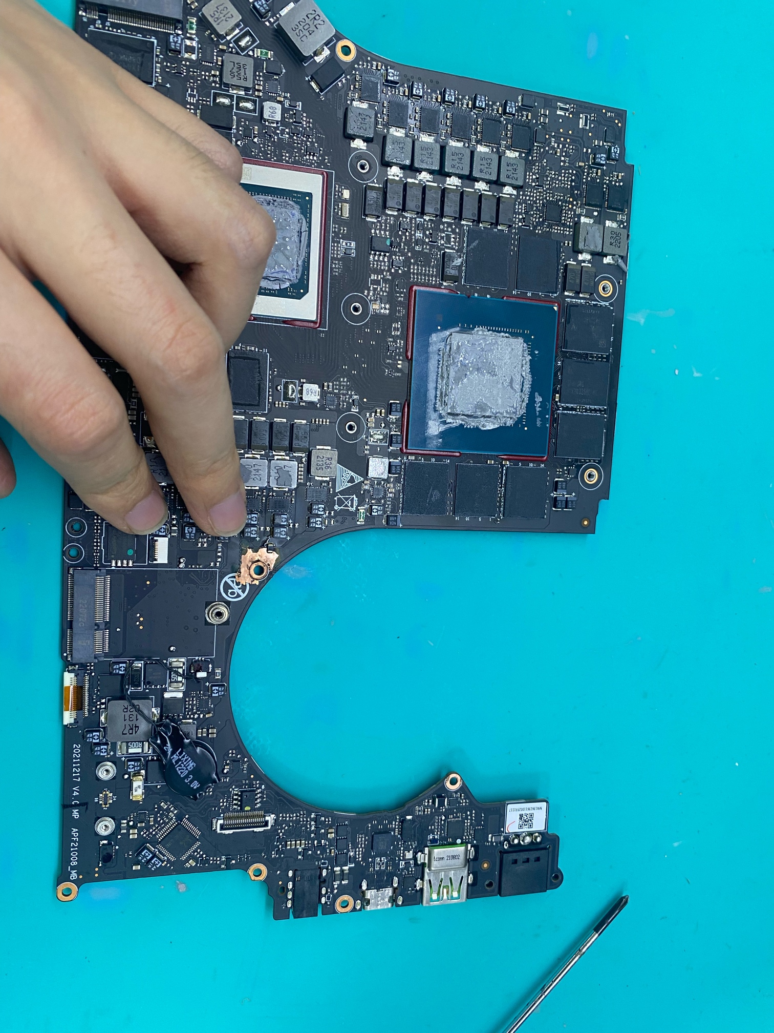

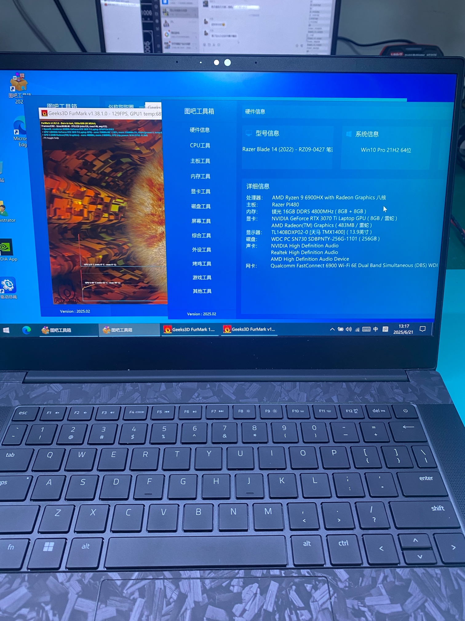

标题: 雷蛇灵刃14通病维修 [打印本页]
作者: u1550966    时间: 2025-6-21 13:45
标题: 雷蛇灵刃14通病维修
现在好像流行搞这个

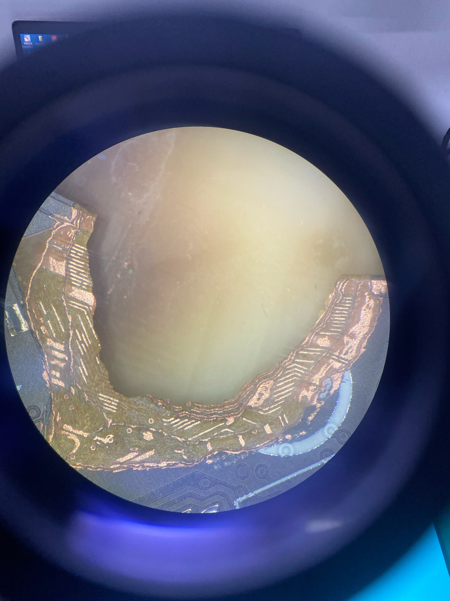

作者: yuhaiyun2010    时间: 2025-6-23 10:09
断了那么多线,哪几根需要接?哪两头要对接好? 参考好的主板吗?还是凭经验?
作者: 风骑士    时间: 2025-6-23 20:05
这就考验手工了,,,,,,,,,,,
作者: 小王良    时间: 2025-6-24 06:44
参考鑫智造,再加上经验!

作者: ai623698041    时间: 2025-6-25 15:32
板层不过线就是幸运的
作者: stayzhao    时间: 2025-6-25 16:41
这个能用多久?和0201补双端pin点一样的么
作者: mfksxx520    时间: 2025-6-25 19:29
还好线路都是一排一排的并列整齐,不然都不晓飞哪里了

作者: languang84    时间: 2025-7-13 18:40
牛B克拉斯   同层 并排相对连接
