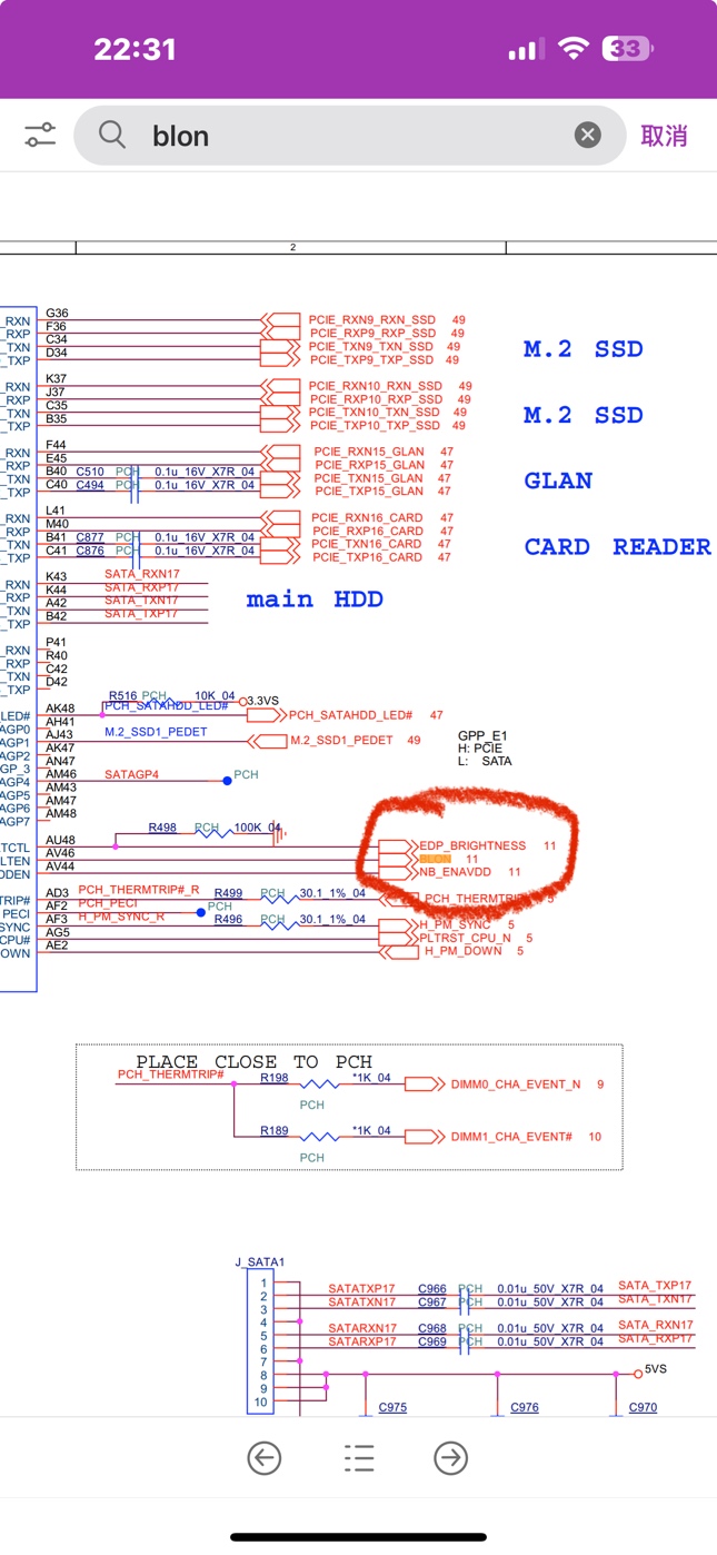

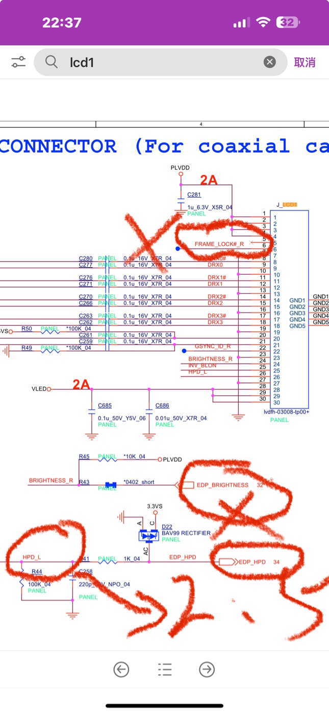

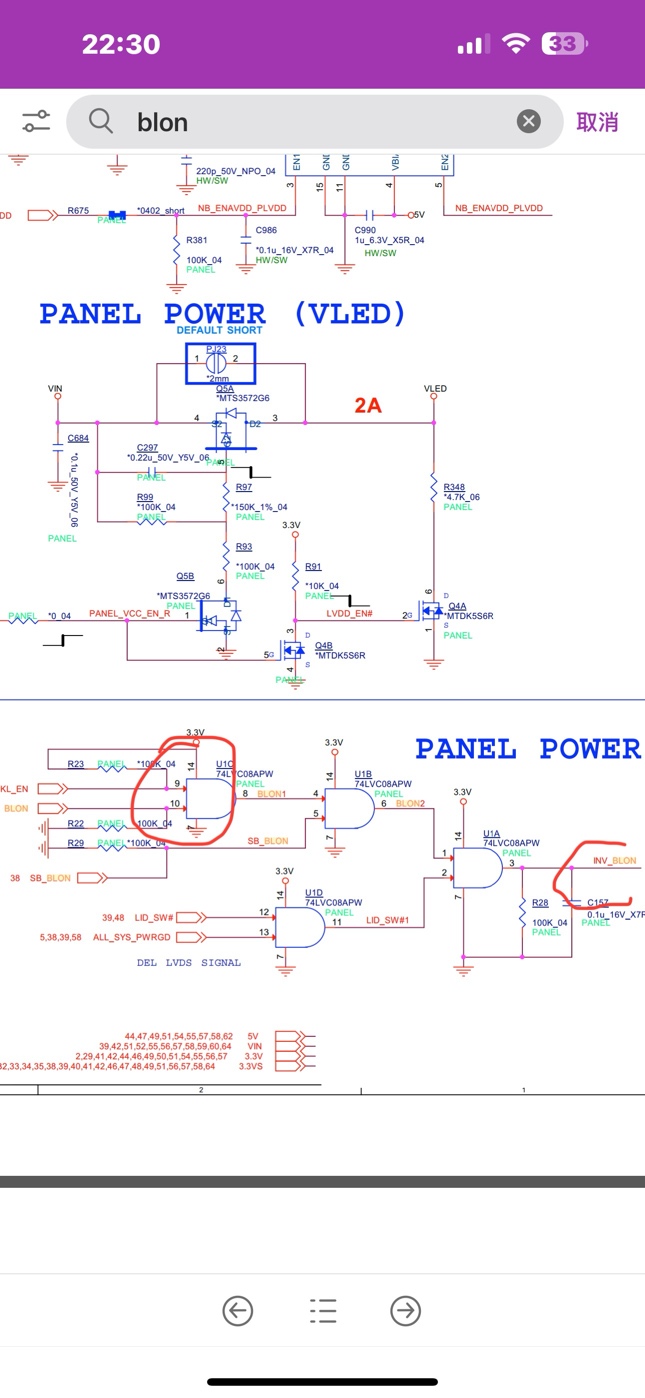

CPU换好后正常开机进系统,但是内外屏都不亮,屏幕确定好的,屏线也是好的,进系统后拔插外设有提示音,说明已经进系统了,不是背光问题,因为不显示(用电筒照的)屏幕没有任何反应,刷过BIOS没有用,除了图一的供电没有其他供电都有,查来源就是南桥不发出blon,FRAME_LOCK#,EDP_BRIGHTNESS 这3个信号,屏幕不显示,有没有大神能解,z7kp7Pro,p950ep

作者: qliuan    时间: 2025-6-21 12:11
测的屏幕耦合电容的二级值都是0.245左右,表是ut136b,进系统后可以正常休眠换新,就是屏幕没有任何反应,难道是核显坏了?外接也不显示,很无语了
作者: 张大彪    时间: 2025-6-21 12:12
qliuan 发表于 2025-6-21 12:09
什么都没有,无背光无显示
板号也发出来,你问问题要先说明故障,不然不方便给你指导,hpd正常吗,没检测到屏幕也不会发出开启信号的
作者: qliuan    时间: 2025-6-21 12:48
图片上写了,有2.5v的
作者: yuhaiyun2010    时间: 2025-6-23 10:28
测显卡的所有的供电条件 最好用示波器测,然后是显卡的工作条件 晶振时钟  南桥发给的显卡时钟  复位 VBIOS ,CPU与显卡之间的耦合电容的对地阻值。都正常就换显卡试试。

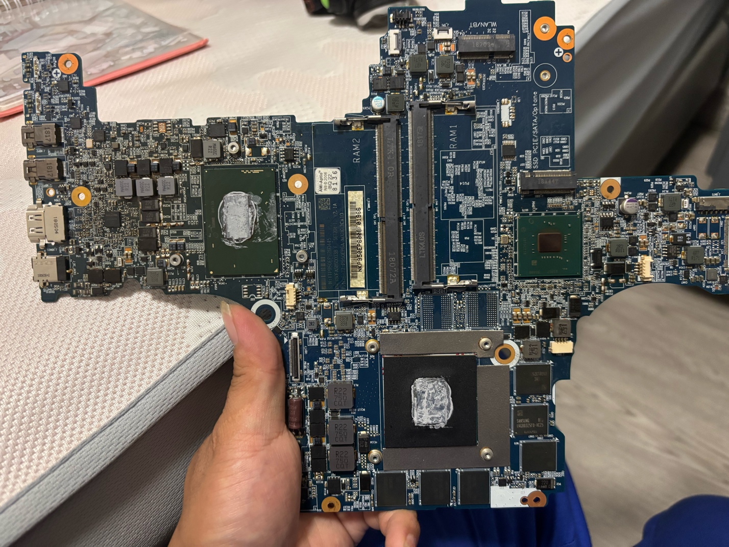

作者: qliuan    时间: 2025-6-23 19:38
这个CPU是带核显的吧,和独显没关系吧?
