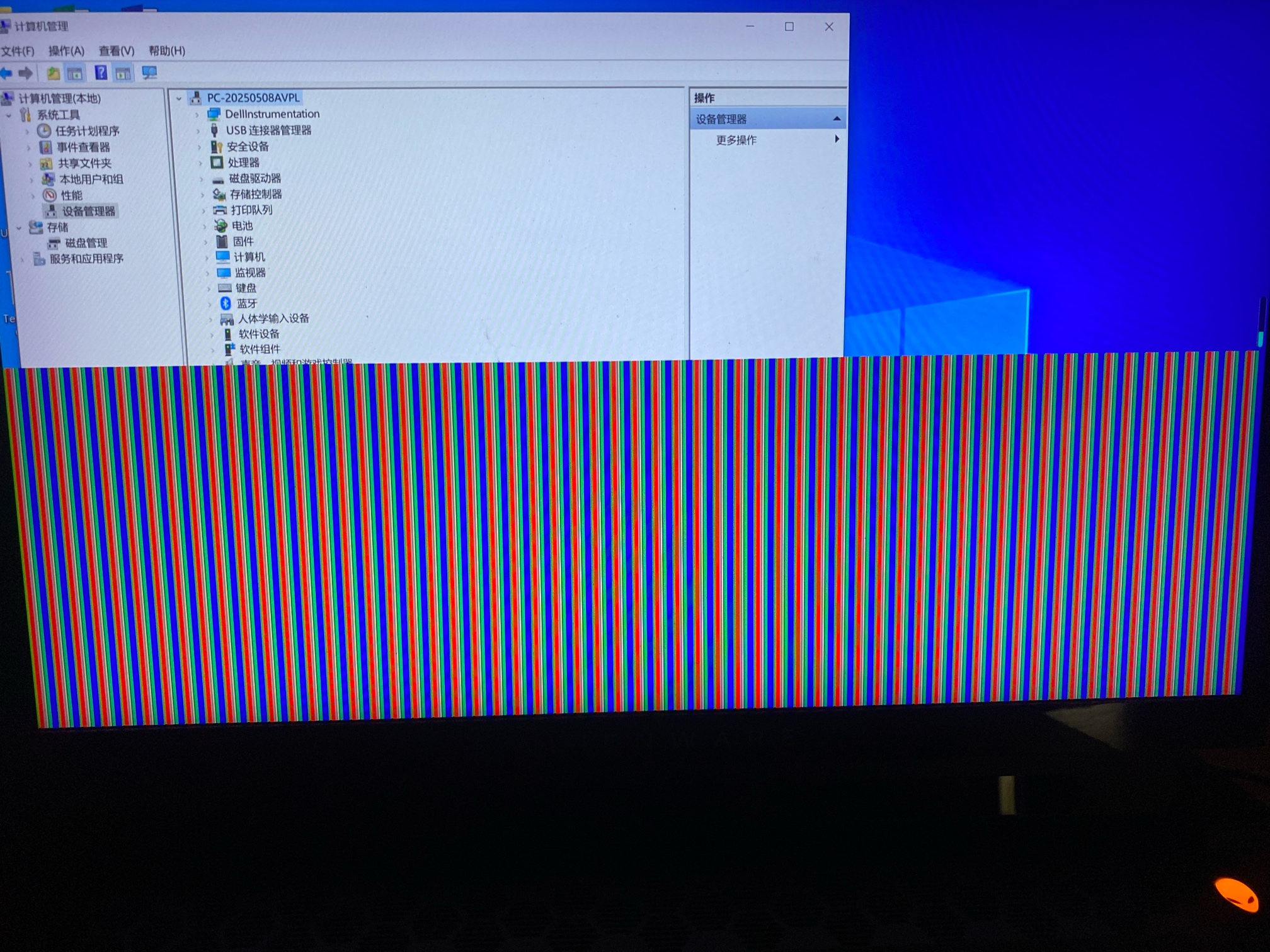

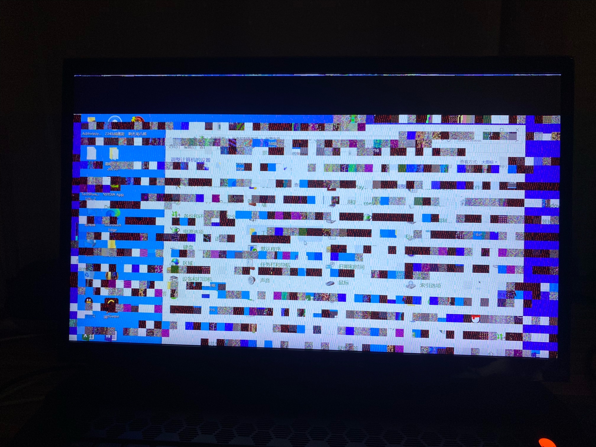

收到客户拿来的外星人笔记本,板号LA-H351P  i7 9750h 1660ti 16g板载内存,冷机开机用10分钟左右花屏死机,扬声器一直响,强制断电重启刚到logo就花屏死了,再次重启就不显了,然后自动反复重启,像没上内存一样。拆机看了一下,显卡显存cpu都加焊过了,这机温度高,pcb都变色了,测试各项供电,都正常,死机前后所有供电都正常, 会不会是cpu挂了,有人遇到过吗?
[video=http://appatt.chinafix.com/pic/20250619/1750343066146033529.jpg]http://appatt.chinafix.com/video/20250619/1750343066145907128.mp4[/video]

作者: huangdejun1987    时间: 2025-6-22 20:44
如果是内存问题,板载8个颗粒,海力士的单个2 G,不知道是那一个坏了,还是全换?
作者: huangdejun1987    时间: 2025-6-22 20:47
还有就是每次冷机开机正常,温度起来就花了,重开就马上花了,或不显
作者: 何国锋    时间: 2025-6-23 07:16
冷机的时候开机给内存加热,看看会不会立马花屏,就可以判断了

作者: huangdejun1987    时间: 2025-6-23 19:45
此机已经修好,确实是颗粒虚焊了,背面4颗没有散热片长期高温,虚了,取下重植后正常了
作者: 老吴来了    时间: 2025-6-24 08:51
内存虚焊,我有个果子也这样,吹下内存就好了,恶心有黑胶,没办法重置
