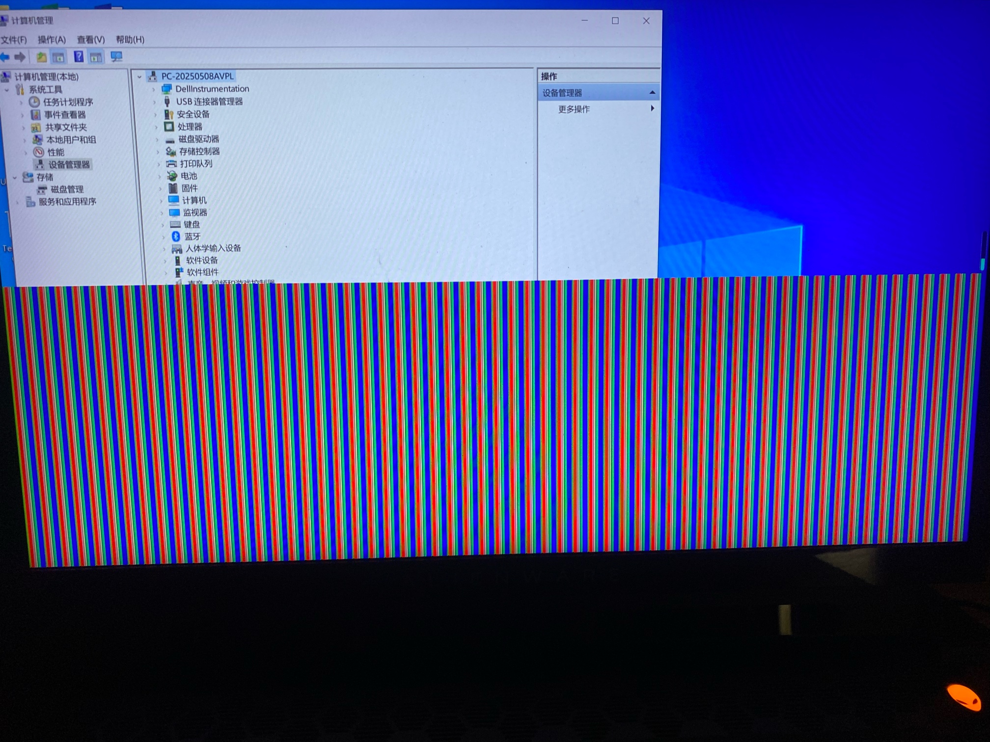

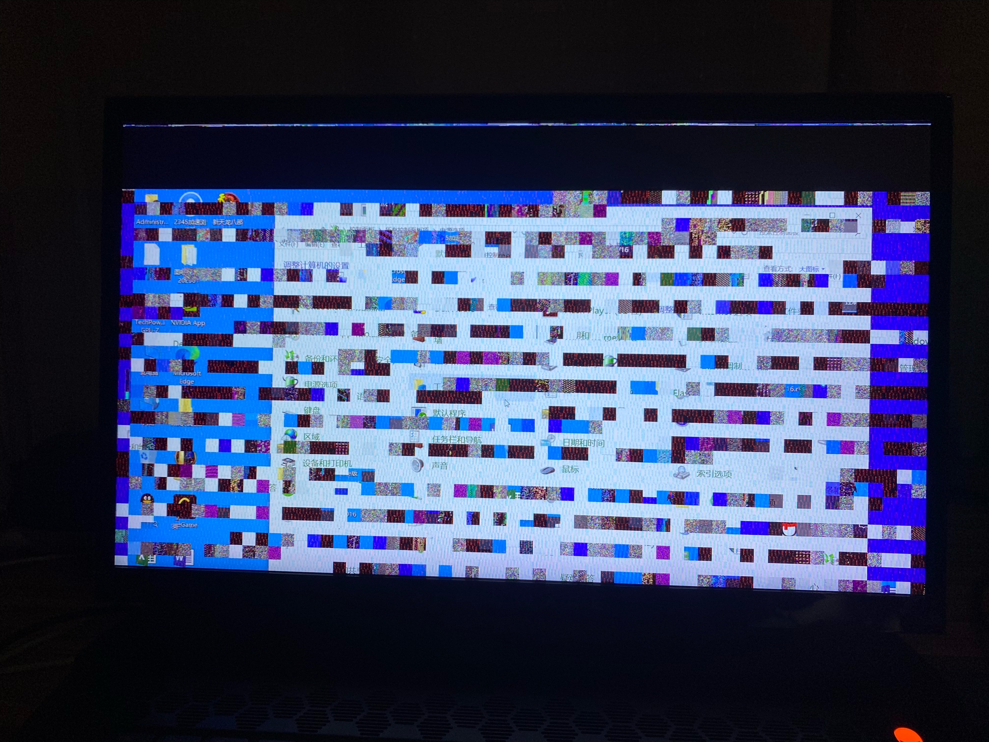

外星人板号LA-H351P i79750h 1660ti 16g板载内存,客户反应花屏死机,收到测试10分钟左右花屏死机了,强制重启刚到logo就花屏死了,再强制重启就不显示,自动反复掉电重启,像不过内存一样。 放冷之后又可以开机进系统了,禁用独显之后也一样花屏死机。拆机仔细检查,发前显卡显存cpu都是加焊过的,测试各项供电,死机前后所有供电都正常, 这是cpu挂了吗?这机子温度太高了,pcb都变色了
[video=http://appatt.chinafix.com/pic/20250619/1750312957443695359.jpg]http://appatt.chinafix.com/video/20250619/1750312957443572894.mp4[/video]
