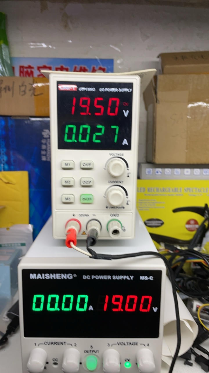

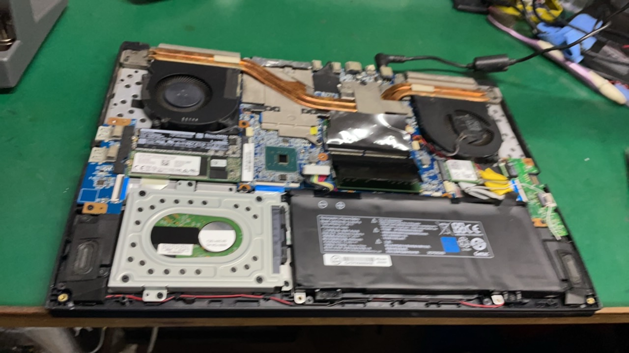

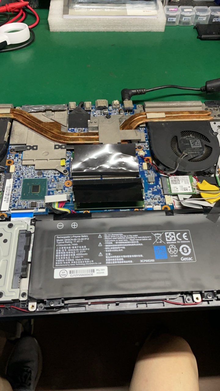

这个问题是不是U问题?测cpu电感其中一个3欧左右。

这应该是通病,查cpu供电分压检测脚,另外问问题之前说明测了哪些条件,不然很难帮你
作者: yuan-1967    时间: 2025-6-20 00:04
电脑己搞好了,但是我自己还不知道什么问题,接机取下电池放电插上可调电源开机不触发多按几次开关触发电流上到0.6左右掉电返回待机,最后拆下西数1T硬盘上电可以点亮,最后又把硬盘装回去也是正常的,客户己过去几天了暂时未见返修。
