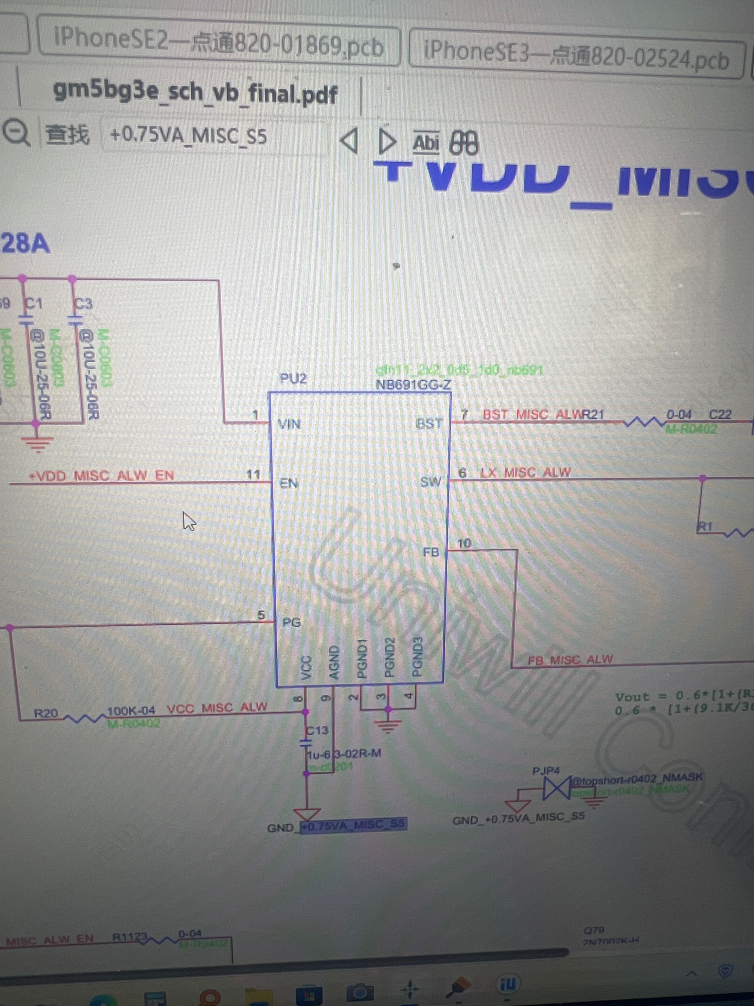

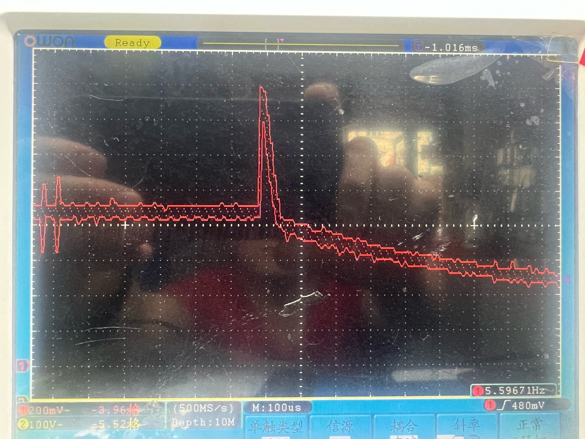

机械师蛟龙15K待机0.0059,不触发,按图纸上电时许APU,0.75V没有电压,后面的肯定都没有,测试0.75V开启信号2.9V,主供电19V,8脚有3.4V,上电瞬间示波器抓电感后端电容处波形,出来电压后瞬间拉低了,求教大神看看是哪里不对,
