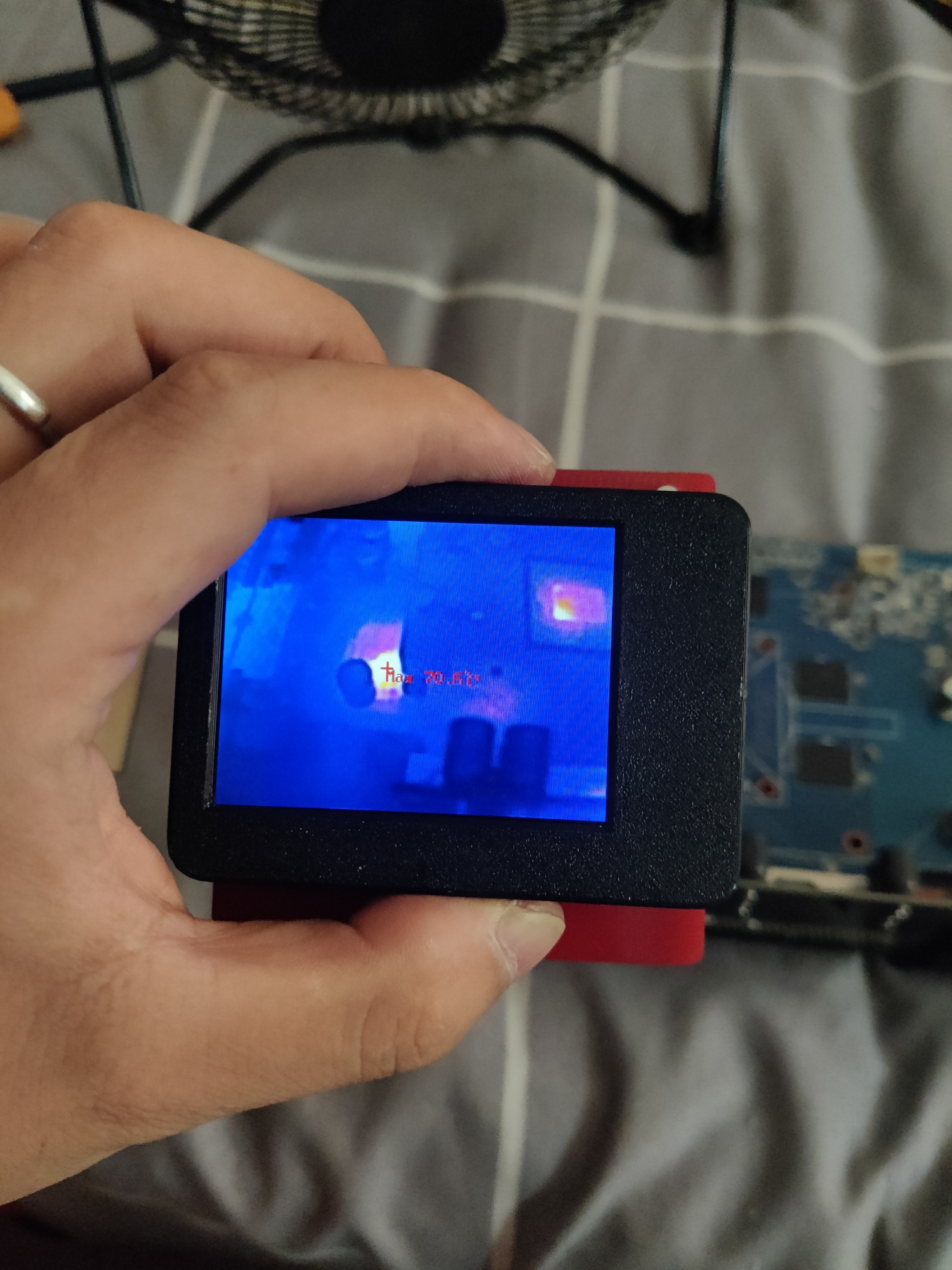

老显卡,蓝宝石hd7750,外接6PIN短路,一共三路核心供电,换了中间一路故障mos上管,发现上电最下面一路核心供电mos发热异常(上电就直接80度),已经把mos管都换了,G极的电阻也检查过没问题,发现的问题,中间一路G极电压0.9,上下两路G极电压1.6,接下来换主控(L6788A)吗?
