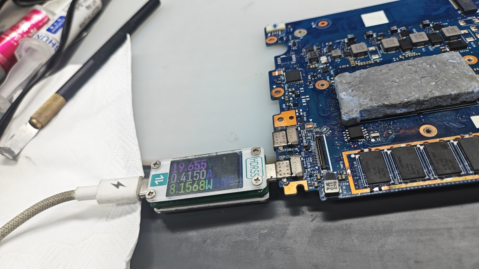

接到一台小新pro13低温锡
英特尔版本,拆开两眼一黑,
,被轮了个遍,我寻思这还有我饭吃吗这,

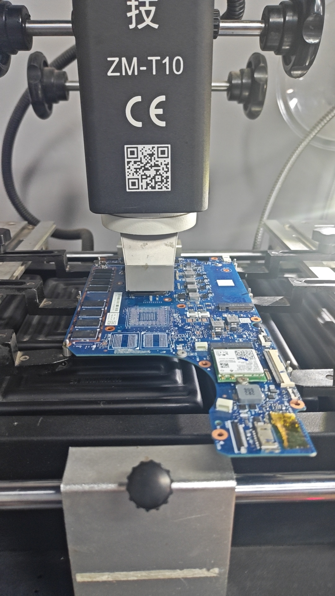

硬着头皮上BGA下U,发现上家手法很不错,眼更黑了,我感觉我的接下来的维修一片黑暗,

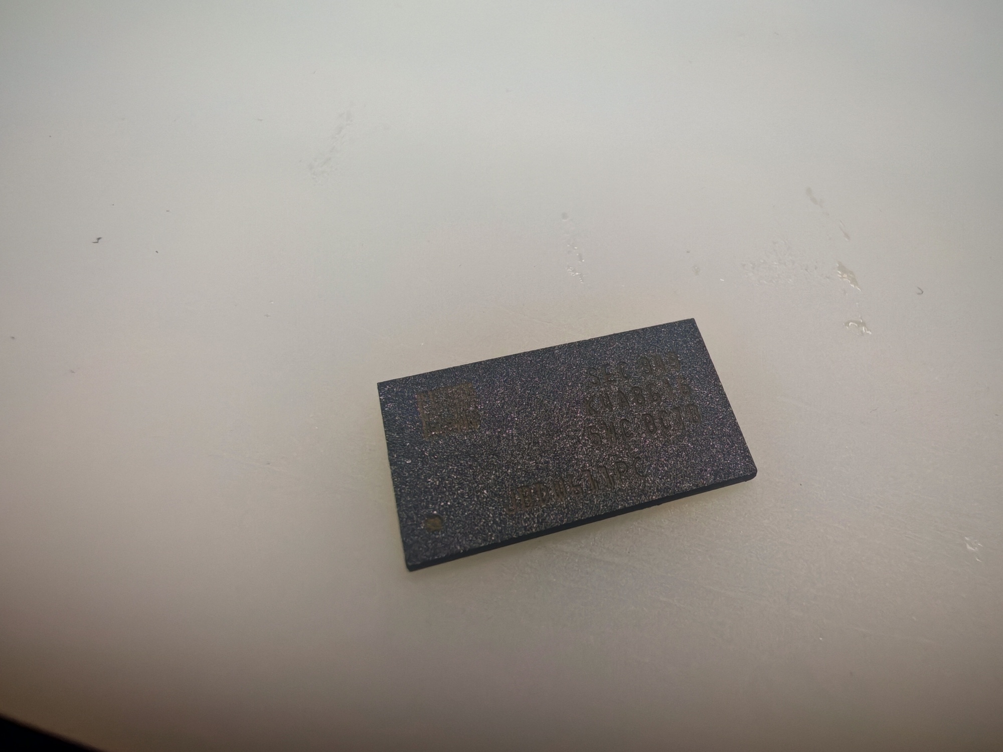

干完U不出意外不可以,我又把内存全拆了重新干,拆内存发现上家焊的也都非常到位,拆内存的时候发现有一颗明显不太得劲的,标记了一下,全干上去了,接着两眼一黑,我不想玩了我想回家,
蒜鸟,都不容易,把标记的内存下了,换一颗新的上去,嗯,不出意外,两眼终于不黑了,
,此时突然感觉上家干完之后卡电流应该也是两眼一黑,
实际上干低温锡翻车不算什么新鲜事,可以多备几颗常用内存,花不了几个币,关键时刻能顶大用,

搞这个主板的CPU 时要做好内存颗粒的保护措施!
作者: 维修徒徒    时间: 2025-6-13 13:54
重植CPU  跟内存啊   厉害啊  黑胶不好处理
