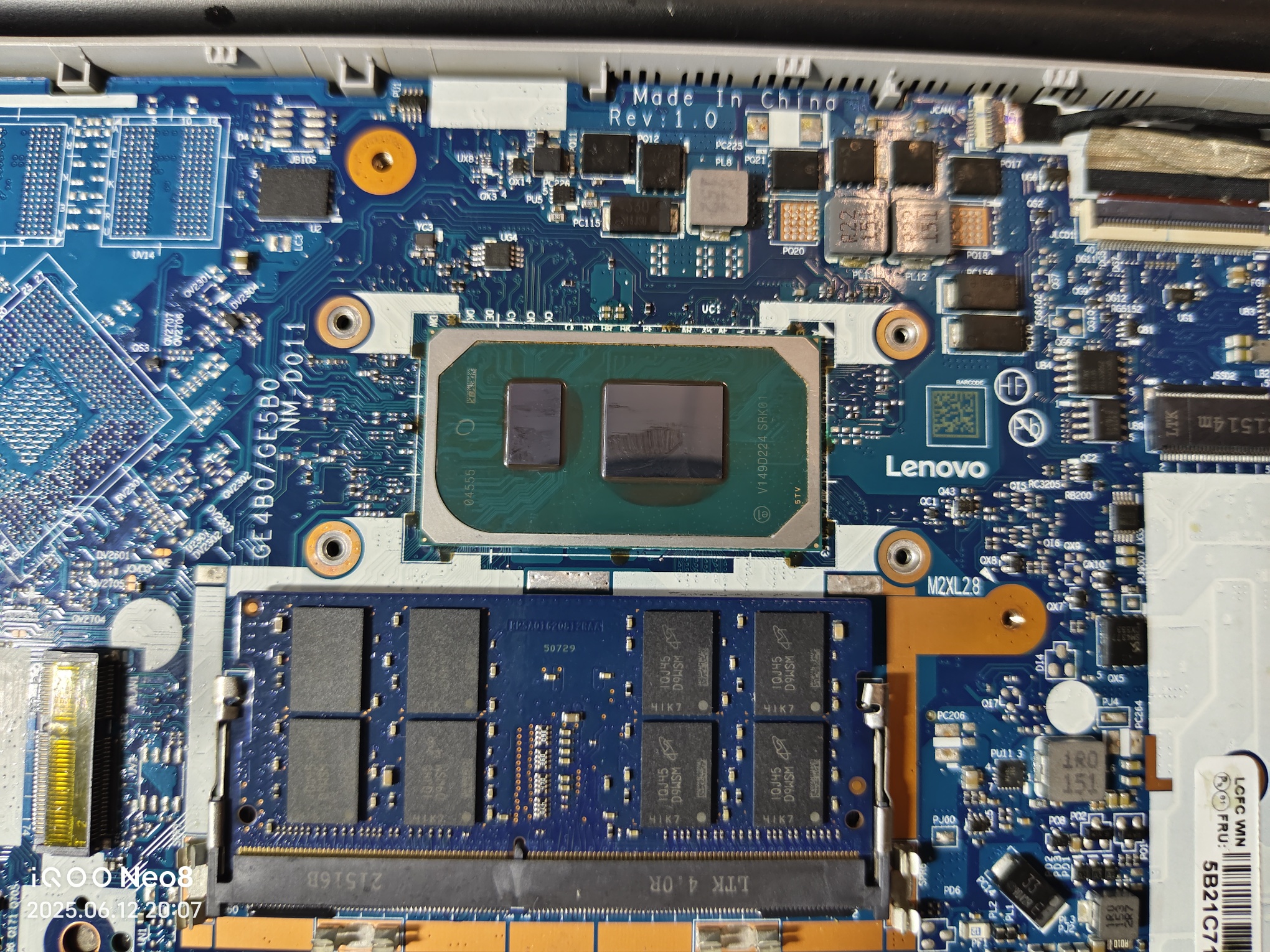

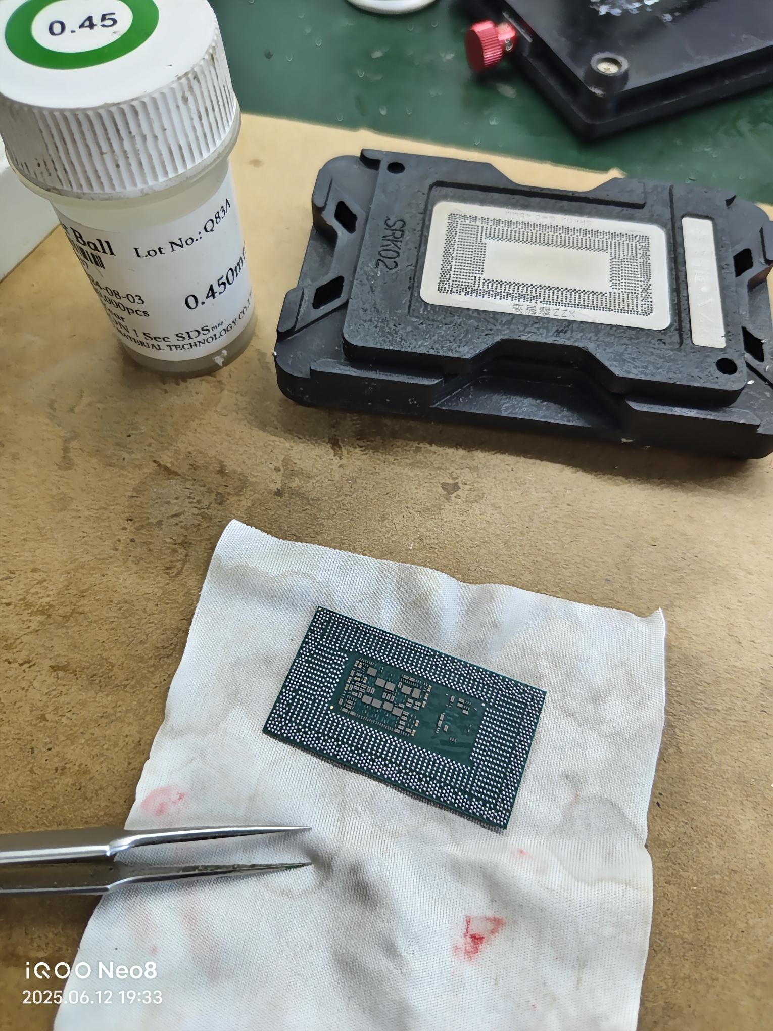

thinkpad  e14开机就报警,滴滴滴的声音,接到机器更换了内存也一样,不插内存也一样,从网上找一下相关的维修资料,才知道是低温锡,板层太薄了,预热了两次才拆了cpu.第一次做这个英特尔cpu.真没有什么把握,居然一次性上岸成功了,同行以后有碰到这个机型的,直接就重植就ok
第一次发帖,语言组织能力不行,有点小激动,都说英特尔cpu不好焊接,居然一次成功,我运气太好了!心里特别激动!
