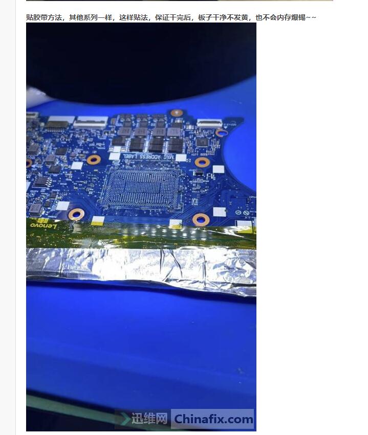

客户报修一个笔记本电脑,偶尔黑屏。一看主板型号,知道大概是什么问题了。
因为这个电脑是可以正常开机的。流程不能少,先报风险再维修,客户同意风险后再维修。简单来说就是修的不能开机了,也不能找我麻烦。
直接把CPU 拆了,这个打黑胶的太负责了(打这么多胶)。
取下CPU 后,因为是CPU 是撬下来的,电路板难免会有轻微划伤。把划伤的地方,先用绿油处理一下,再处理电路板上的锡。
植球,焊接
本来以为这么简单的事情,能一次过的。结果翻车了。电流卡在0.4不动了。在这里补充一下,如果电流0.2 ,CPU电压是预设电压,不是CPU 的SVID 电压。
没焊好。于是再加焊一次。这个电流就是不过内存了。
打开内存盖板,准备拆颗粒,从侧面反复查看,也没爆锡啊。仔细检查也没发现掉件。
检到了这里。
发现对地了,我还以为内存爆了,几个电阻,我都测试了一次,电阻都是0 欧姆的。
算了,把CPU 拆了重新焊,发现有3个点没焊上。
这种办公本,绝缘漆多次用锡带,容易掉漆,直接用烙铁处理一下焊盘,把芯片植个球。重新焊上。然后打值,没问题,接上电源,不会自动触发,找到电路板的开关位置,开机。看到电流跑起来,键盘灯亮了,装起来。
简单测试一下,就交给客户了。
总结一下,低温锡的焊CPU 的时候,内存盖板不要去打开,这样内存颗粒一般不用重植。低温锡在焊接前一定要对主板拍照,越清晰越好。以防万一掉件了。

作者: Arrandale    时间: 2025-6-11 09:55
这款我一般都是内存颗粒和CPU一起重做

作者: coolzhaozhao    时间: 2025-6-11 10:05
也是遇到好多台,只有一台翻车的,内存也植了。就是没显示,0.7多。U焊点都是完整的,没有掉件。以为U焊坏了也换一个还是一样,难道板层问题。

作者: 小阳电脑维修    时间: 2025-6-11 19:42
coolzhaozhao 发表于 2025-6-11 10:05
也是遇到好多台,只有一台翻车的,内存也植了。就是没显示,0.7多。U焊点都是完整的,没有掉件。以为U焊坏 ...
有可能断线,这种板子很薄。
作者: 小阳电脑维修    时间: 2025-6-11 19:44
客户出的起价格的话,把内存颗粒也换了试下

作者: coolzhaozhao    时间: 2025-6-12 10:15
最后换主板了。之前遇到旁边的耦合电容掉也会不显示,后面对着料板看也没见掉件。所以直接板了。
作者: 小阳电脑维修    时间: 2025-6-12 13:48
VXsWkZHY 发表于 2025-6-12 09:14
老哥怎么做到一个点不掉的,我的经常掉空点,有时候一片一片的空点掉
带黑胶的多等20 到30秒再拆,不要急。黑胶高温会软化的。

作者: 小阳电脑维修    时间: 2025-6-12 17:18
星星1111 发表于 2025-6-12 15:57
一般 内存CPU一套全干,不干内存容易返修
200块钱,内存干不动啊。没事的,我做过几台,都没动内存,用了一年多了。

作者: SHJS001    时间: 2025-6-12 23:23
这个主板你加焊的温度是多少度。多等30秒,内存会不会容易爆锡

作者: ycjxdn    时间: 2025-6-13 10:09
焊这种CPU ,主板的焊盘不要用拖锡带拖的干净了,否者会存在有空焊的点!

作者: yongfei    时间: 2025-6-15 12:22
非常不错的经验,谢谢分享,我一般会在内存上面加点用水打湿的餐巾纸
作者: tantqh    时间: 2025-6-15 19:08
建议还是要去掉内存盖,不然主板可能变形导致焊接不到位。

作者: 小阳电脑维修    时间: 2025-6-15 20:56
我的BGA 下面有顶针,隔那么远就会有一个顶针。
我做低温锡只要是一修的,一般不重植颗粒。一是单价低,二是嫌麻烦。我以前的贴子也都重做了内存颗粒,现在就不想重做颗粒了。

作者: 笔记本维修涛叔    时间: 2025-6-16 11:20
明确来说  内存颗粒从新做了就可以啦

作者: 小阳电脑维修    时间: 2025-6-20 14:43
u1592491 发表于 2025-6-17 06:35
这种低温锡换搞温锡,内存也要一起换吗?
要加100 块钱,我才会换内存颗粒的锡。不加钱,我一般都不换。
