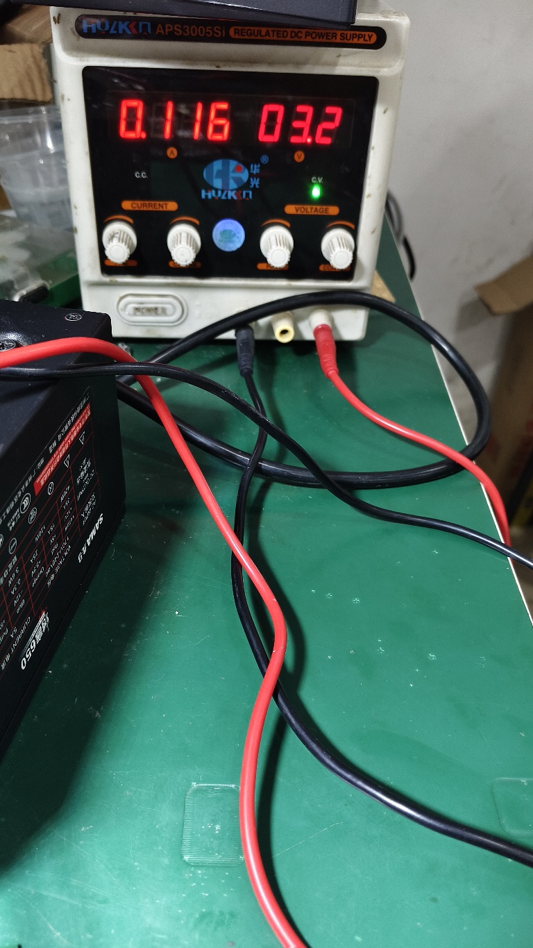

标题: 技嘉b85m通电掉电故障 [打印本页]
作者: 齐长歌    时间: 2025-6-10 11:57
标题: 技嘉b85m通电掉电故障
技嘉b85m接上供电风扇转一会掉电不转,测量全板上电供电,内存,内存辅助,桥供电,cpu辅助供电,到核心供电,时钟,复位,都有,bios一脚有方波,测量B10,3.3对地值只有30多,加电烧0.1a的电流,这种是否有短路?
作者: u1543051    时间: 2025-6-11 10:13
测下1117LG的电压是否稳定
作者: bobohao    时间: 2025-6-11 11:18
楼主修好了没有。。。
作者: 集体跳水    时间: 2025-6-11 18:57
3.3 vsb的话 低。 +3.3v的话正常
作者: 齐长歌    时间: 2025-6-12 12:03
u1543051 发表于 2025-06-11 10:13
测下1117LG的电压是否稳定
稳定,运行时也很稳
作者: 齐长歌    时间: 2025-6-12 12:04
bobohao 发表于 2025-06-11 11:18
楼主修好了没有。。。
没有修好。查不出问题,没有思路
作者: bjx-zzw    时间: 2025-6-13 14:57
碰到过这种故障,没修好直接接换了个二手的
