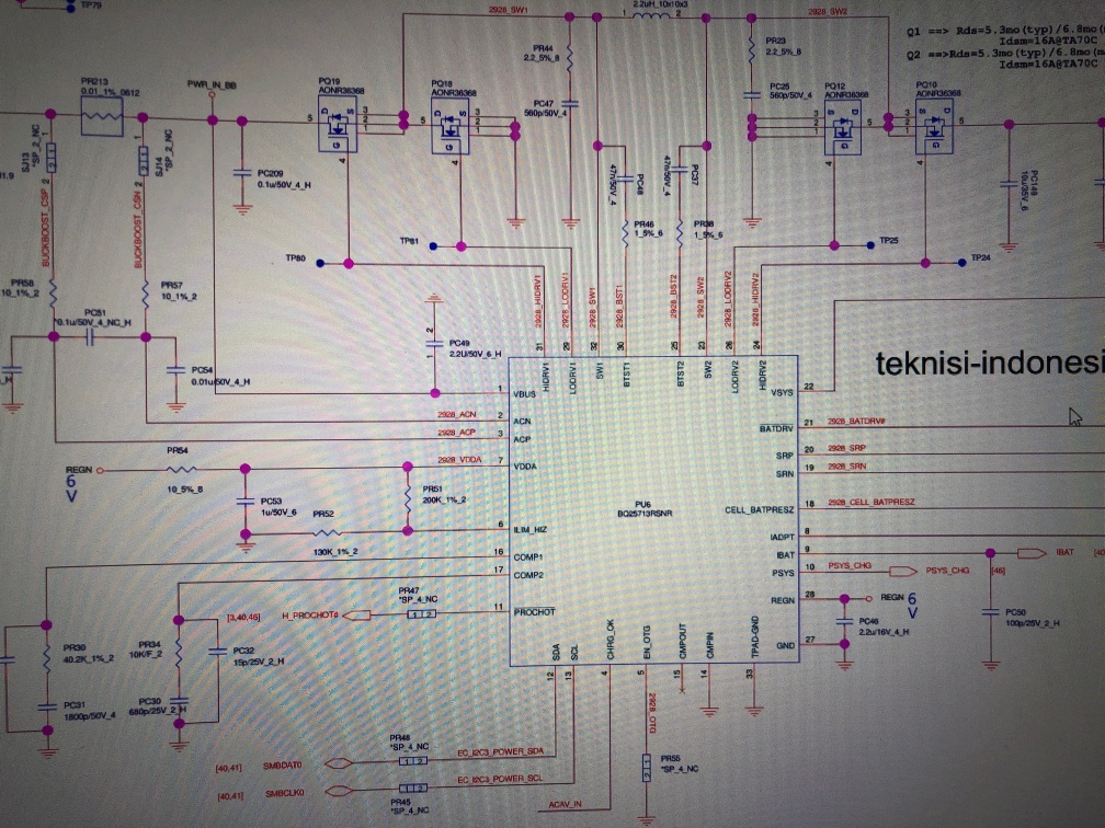

上午来了个二修的华为笔记本,之前进水后送修现在不充电,灯不亮,但是测量5v升压正常,19v转公共点无电压,看到主控是bq25713没有图纸去查了这个芯片的pdf,1,,3角19v,2角只有4.5不正常,这个电压是19v供电经过一个0.01Ω的电阻过来,测量电阻55k,因为没有0603那么大的0.01Ω的电阻,短接后公共点有电压了6v,电池电压7v,装电池后显示充电充不进去,电池还掉电,这个本子没有图纸这个转换公共点的电压应该是多少,我测量btst2升压不正常,btat1升压到11.2v,btst2只升压到7v,外接供电待机180,转换管合芯片发烫,换了个代用的25700(引脚定义一样)结果公共点电压不变待机还是180,外接7v到公共点待机20,断开公共点转换管,待机23,不漏电,单独给转换电感加电也不漏电,只有安装所有主供电转换管后电压不正常,转换管换过,现在是主供电升压低显示充电充不进去,有人知道这个是哪的问题不
vc0a  2.57v
cell_batpresz  2.8v
sda  scl  3.3v
