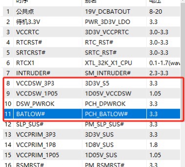

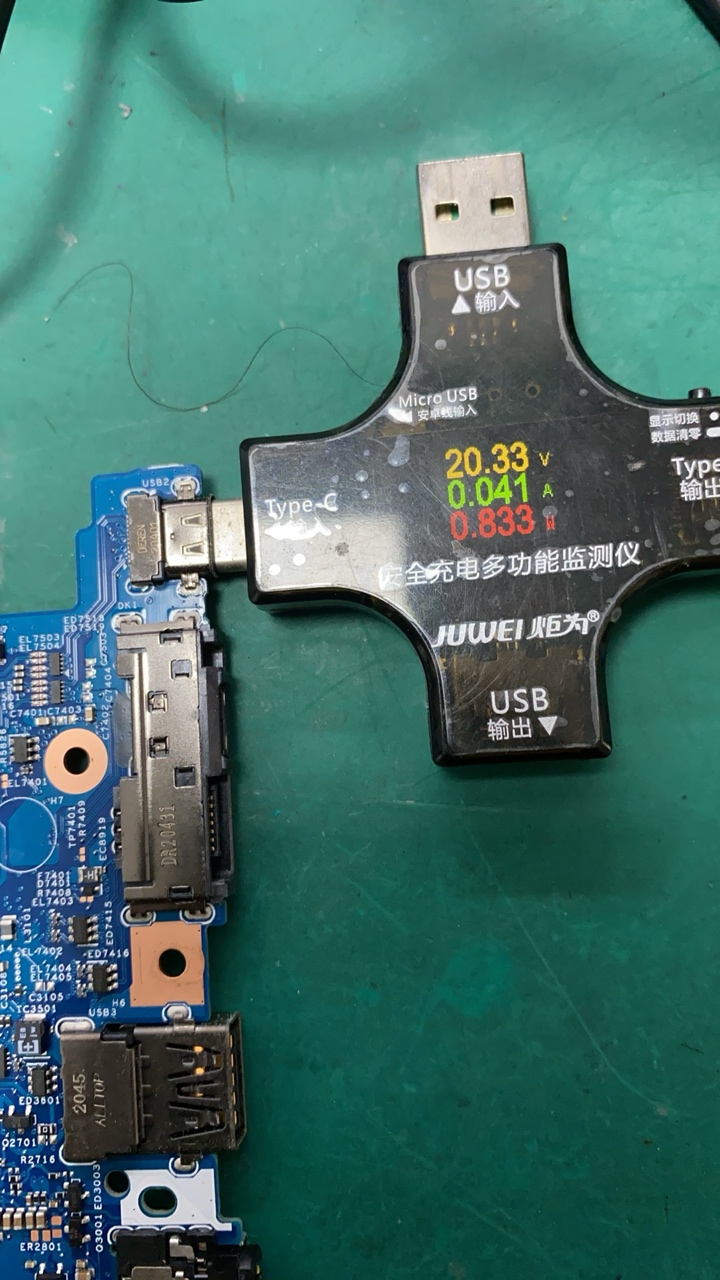

联想18834-1N 不触发,电流来回跳,经检查只有深度睡眠的电流也跳,电压出来马上没了,换ec解决

没查具体是哪个信号引起的?
作者: liupinganxinkej    时间: 2025-6-5 11:37
有测到EC短路还是什么,不能三板斧修机
