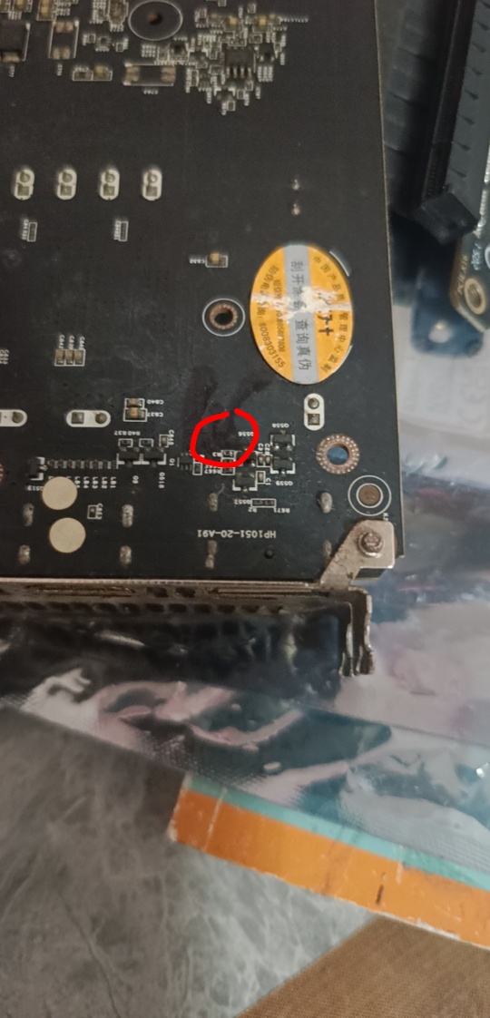

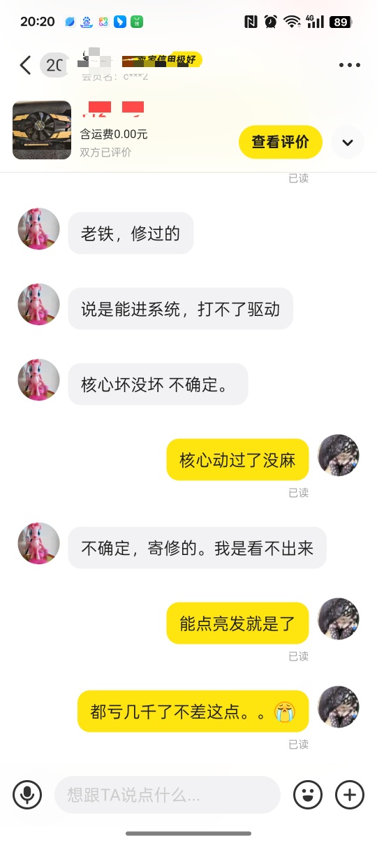

闲鱼赌来的,淘宝修过,换了两家没修好
核心动过。

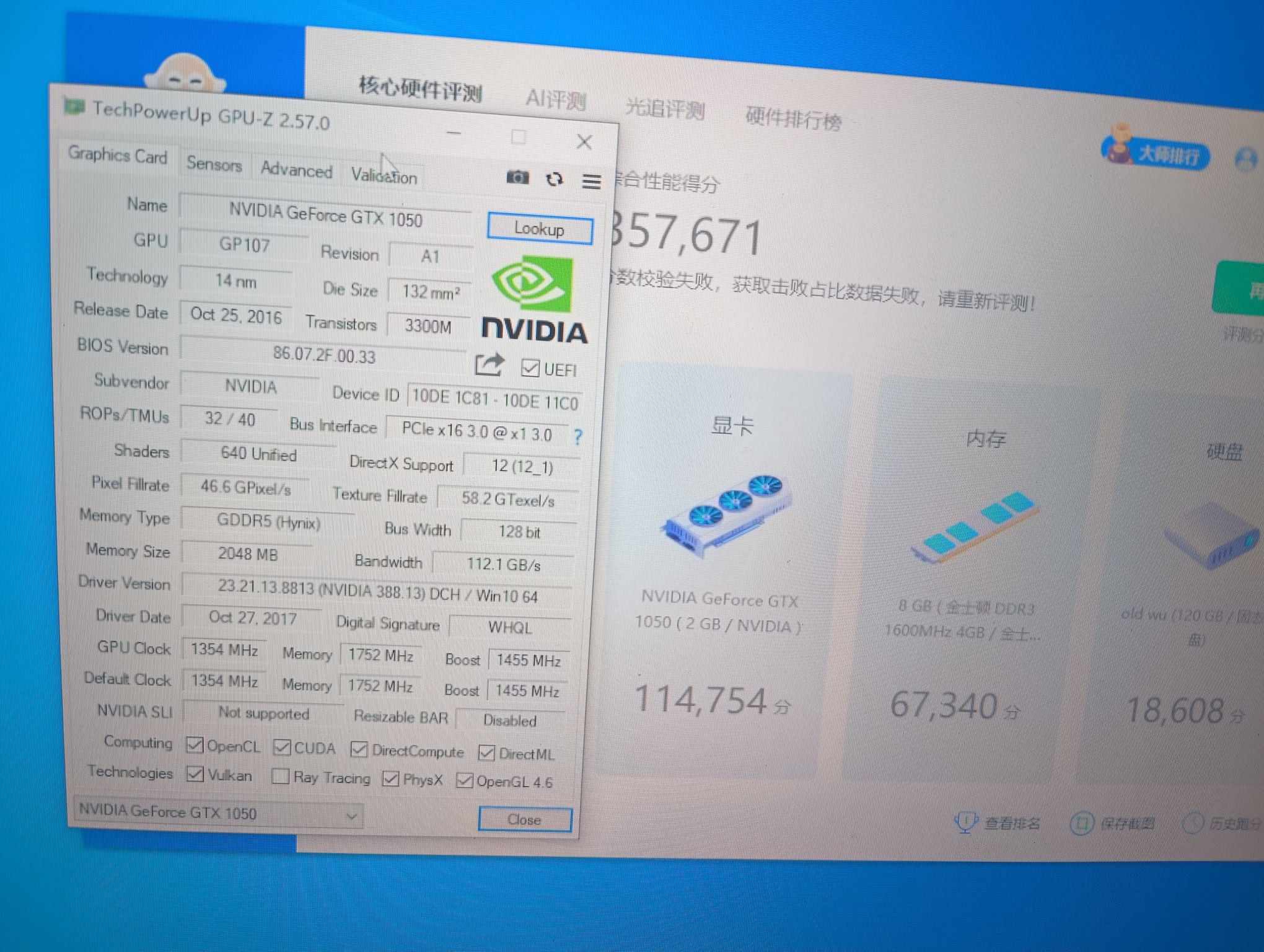

故障现像是能亮机,装驱动黑屏,或者闪屏,集显进去能看到驱动反复在跳
不卖关子,我也不懂,没图纸,这个电阻换了就好了,随便装了一个10k,原来是多大我不知道
总结,维修就是一分靠技术,五分靠经验,四分靠设备。什么大佬发的视频都那样,关键的难修的他们不会说,你问就是发过去看看,要么就是核心挂了。
我上次就遇到同样的问题干核心,干炸了才总结出来的经验,希望大家加加分

补充一下,有时候是不认卡,不识别新硬件,以后遇到这种别上来就干核心

作者: bobohao    时间: 2025-6-16 10:09
你为什么要干这个电阻,你说一说啊
作者: 绿岛小寒    时间: 2025-6-16 11:39
环电阻的理由是什么啊?
作者: melovsier    时间: 2025-6-27 17:02
怎么判断这个电阻的,是怎样的思路步骤找到此处?
