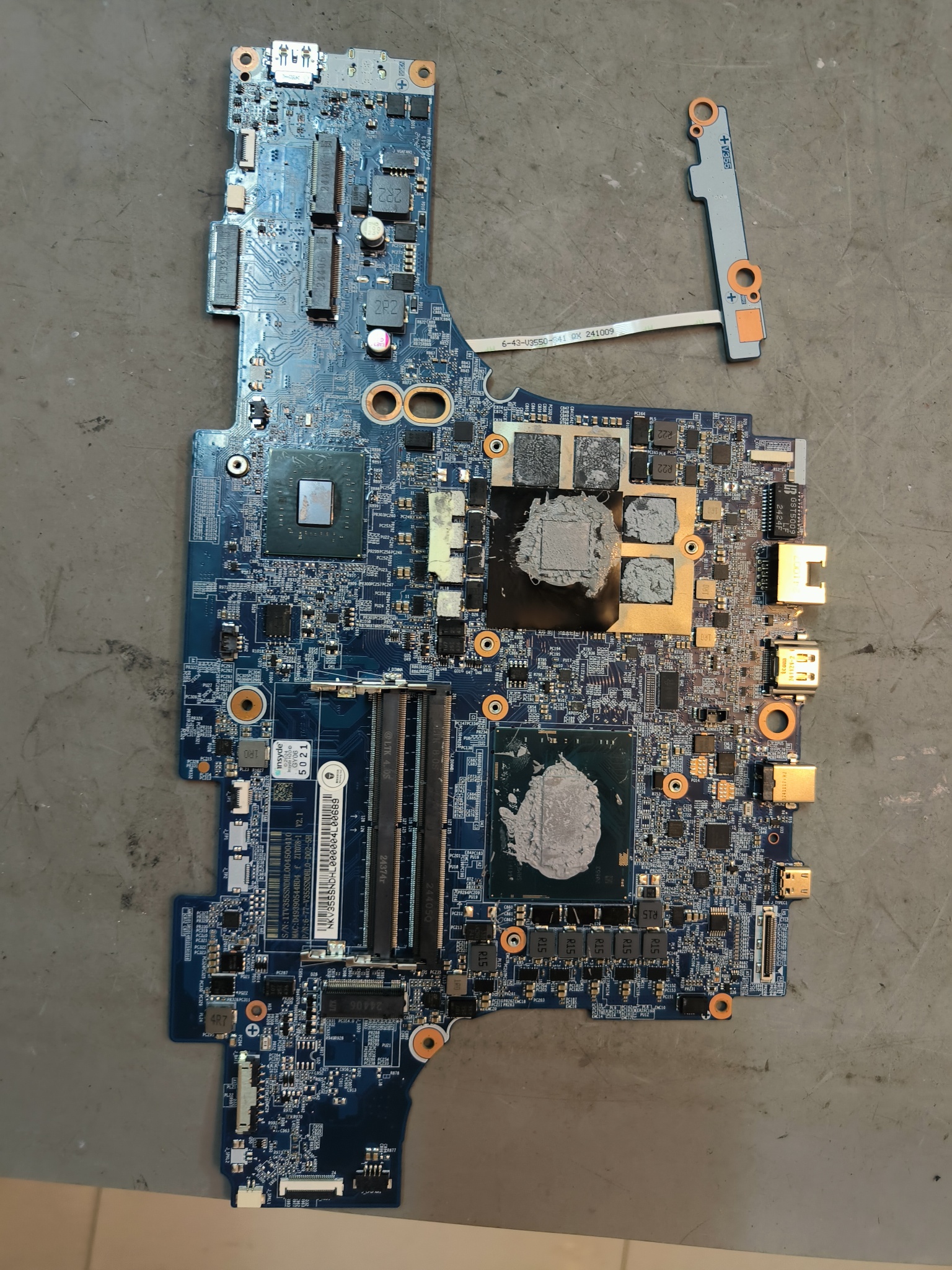

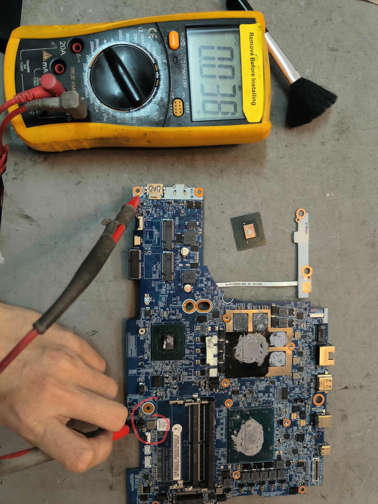

这个机器人为进水了,拒保了。
机器到我手上那时候主板目测没有明显的进水痕迹,由于他拿到别处看过,上家说是南桥短路,我测试的确是,订了个南桥测试的,不知道是不是桥问题。这个电压测量是0.8v的,阻值30多欧,按开关有反应电流只能上到0.6a cpu显卡供电都没有。找官方刷了个bios一样,暂时没有思路
