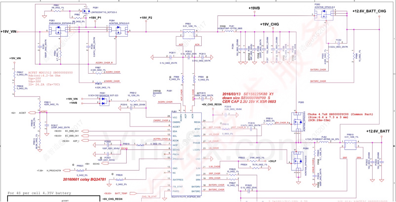

电脑不开机,测了公共点对地阻值400多没有短路,发现适配器的电压19v过不了第一个隔离管如图,适配器隔离管的mos管,电阻电容都测过了都没问题,电池那边的电压能正常到达公共点。现在只换了bq24781这个充电芯片故障依旧,ACDET角电压2.6正常,REGN线性电压6v也正常,但是就是不出ACDRV和CMSRC这两个电压,求大佬解答。
