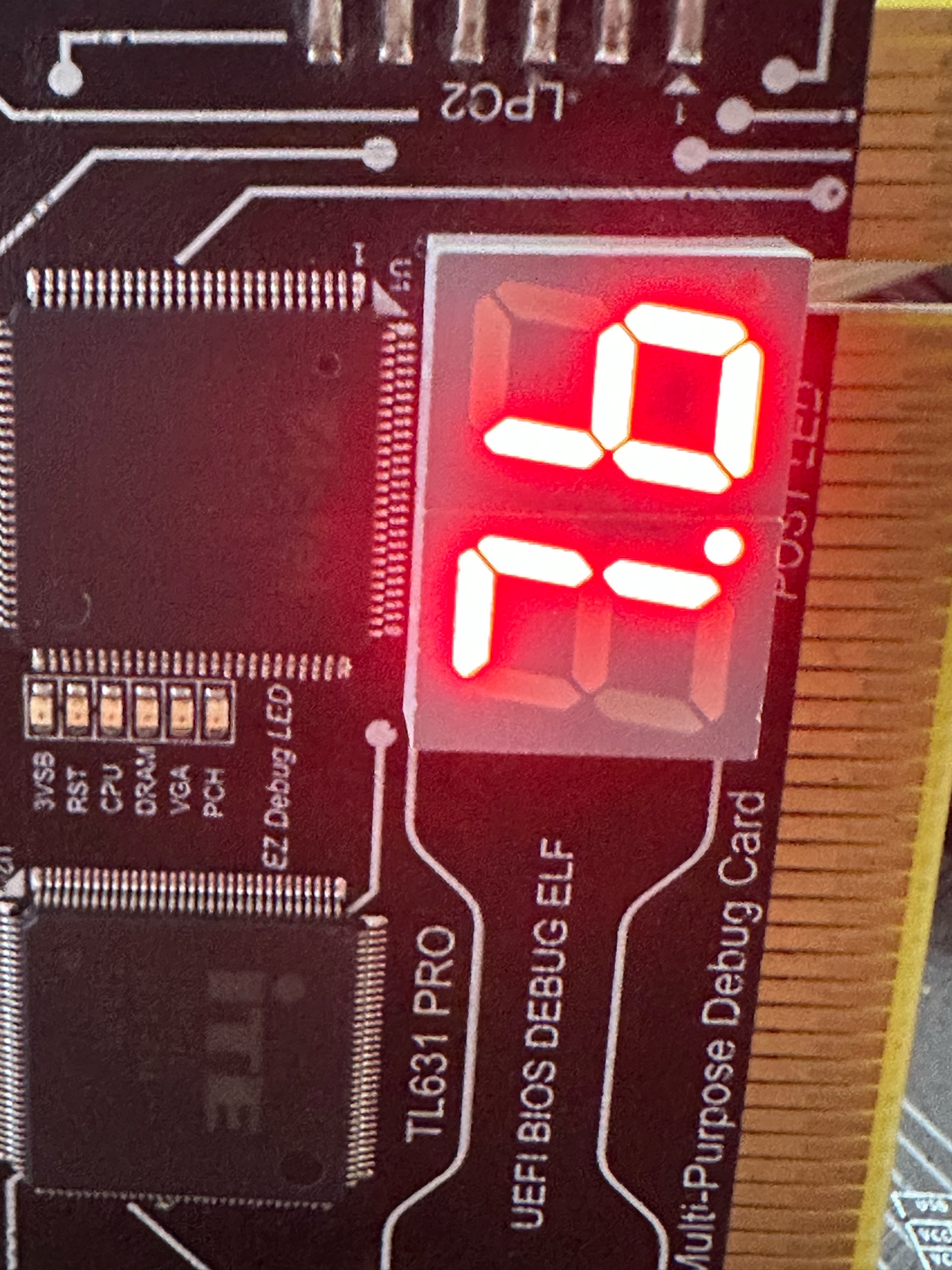

技嘉b450I AORUS上机诊断卡7B代码。测量各大供电都正常,刷BIOS故障依旧。
7B代码和南桥有关系,一般是南桥与CPU通讯出现问题;由于am4的南桥不容易坏,所以检查是否断线和外围元器件掉件

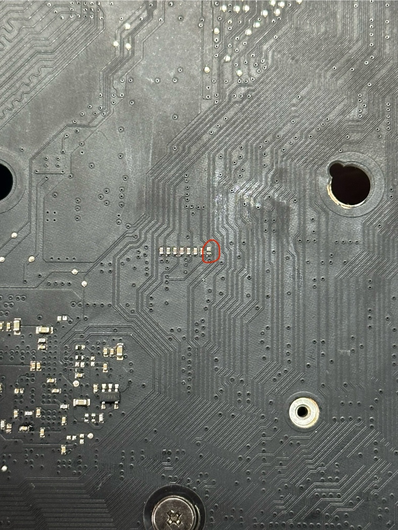

AM4南桥和CPU通讯是依靠8根4对地址线的,在这块主板的背面,一看果然发现问题了,有一颗通讯的电容撞掉了。
补上成功亮机

A_TX1P_C     碰掉的电容是AC3  ,容量是0.22U。

这是DMI总线?
作者: 老吴来了    时间: 2025-6-9 16:41
大佬六六六啊
作者: 阿伟死了    时间: 2025-6-9 20:06
PCIE总线耦合电容
