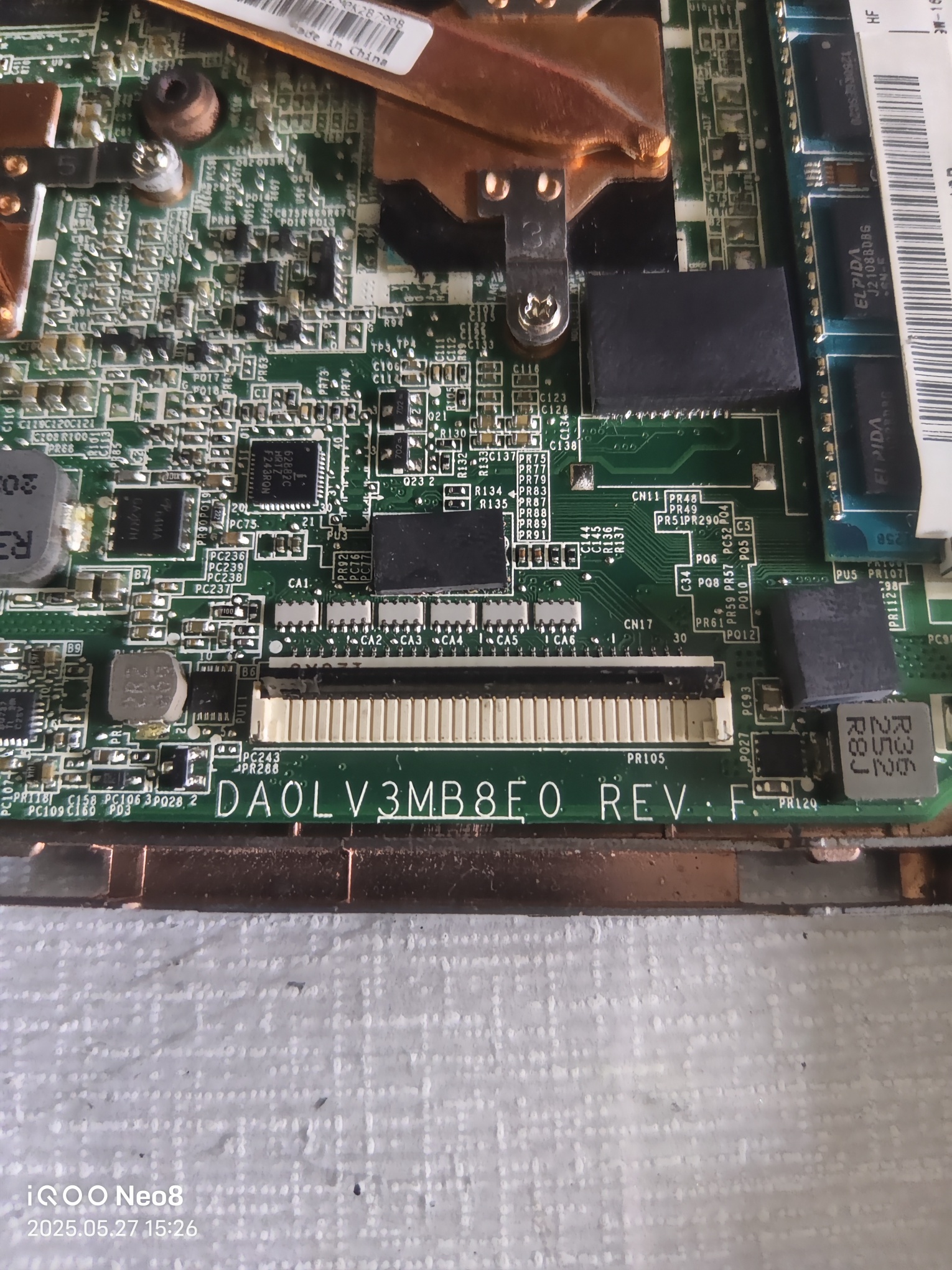

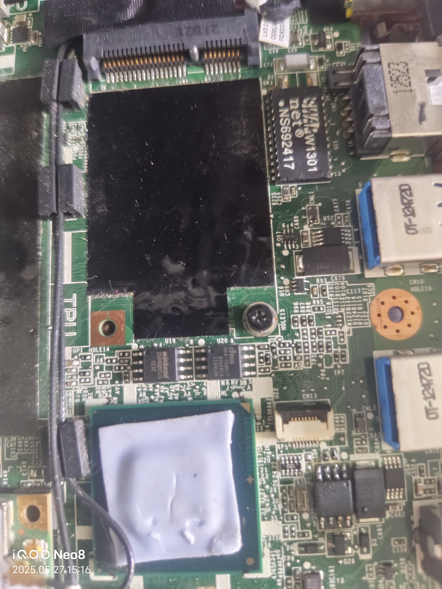

联想V490u亮机BIOS
刚开始上电0.7左右刷论坛的五六个都不亮最后找到啦贡献出来成功点亮直接刷u23
