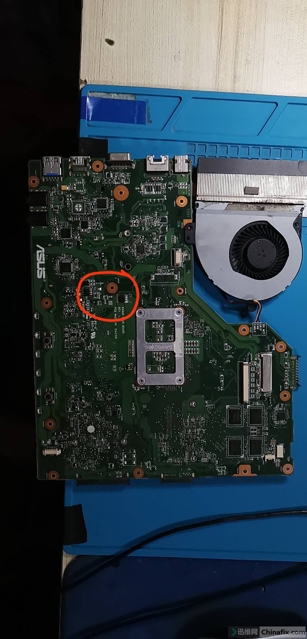

华硕 K54HR R3.0   不跑码
1.打值未见明显异常,
2.插电自动上电,电流跳变到1.6--1.2--1.3--1.1左右,
3.测电压都已经产生:3 5 1.5 二级转换电压也都已产生并正常。
CPU 供电   1.1V  但电感及MOS管温度高,觉得有异常。
示波器测试:CPU供电电感后级,上下管G极波形都很正常,频率也没有问题。
就是电感与MOS管发热严重。
4.PLT_RST#  3.3   H_CPU_PWRGD 1.05
5.BIOS刷过很多个,还是不跑码不显示。

上面说错了,示波器测试的是CPU供电电感前端
作者: liupinganxinkej    时间: 2025-5-31 22:03
DRAMRST#_R
作者: liupinganxinkej    时间: 2025-5-31 22:04
有正常的DRAMRST#说明已经跑码过内存了,应该是没有过显卡的原因

N年前修过一台,对比正常机器测量电压,发现图中2个MOS其中一个G级有电压,不导通,具体是什么信号,忘记了,楼主测量下,顺便图纸看看啥信号

好的,我重点看下,谢
作者: liupinganxinkej    时间: 2025-6-3 11:30
除USB用不了,U5401芯片被上家拆掉了。
结果:已修好,来个亮机图
作者: liupinganxinkej    时间: 2025-6-3 11:32
亮机电流:1.6就能亮机,现在1.7

如这位迅维学员所言,就是那2个管子问题,
换了后电压正常,还是没有显示,重刷BIOS解决战斗。
