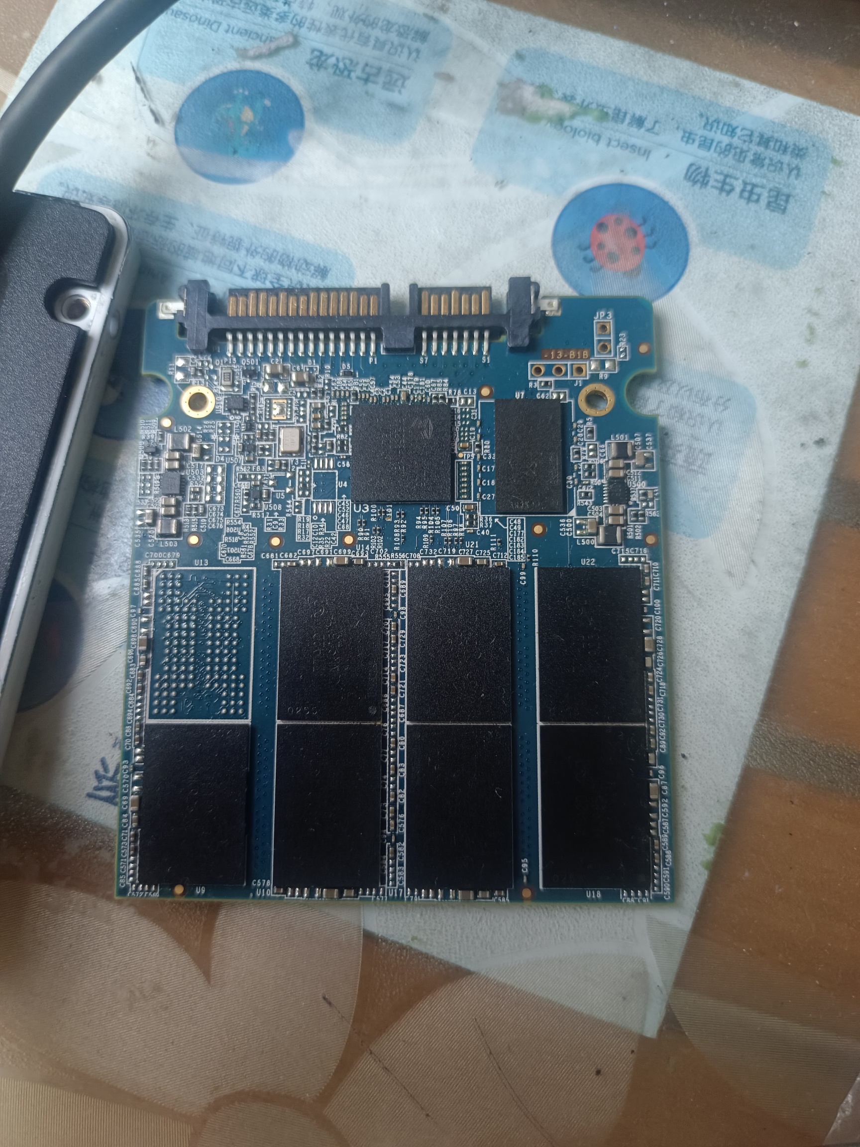

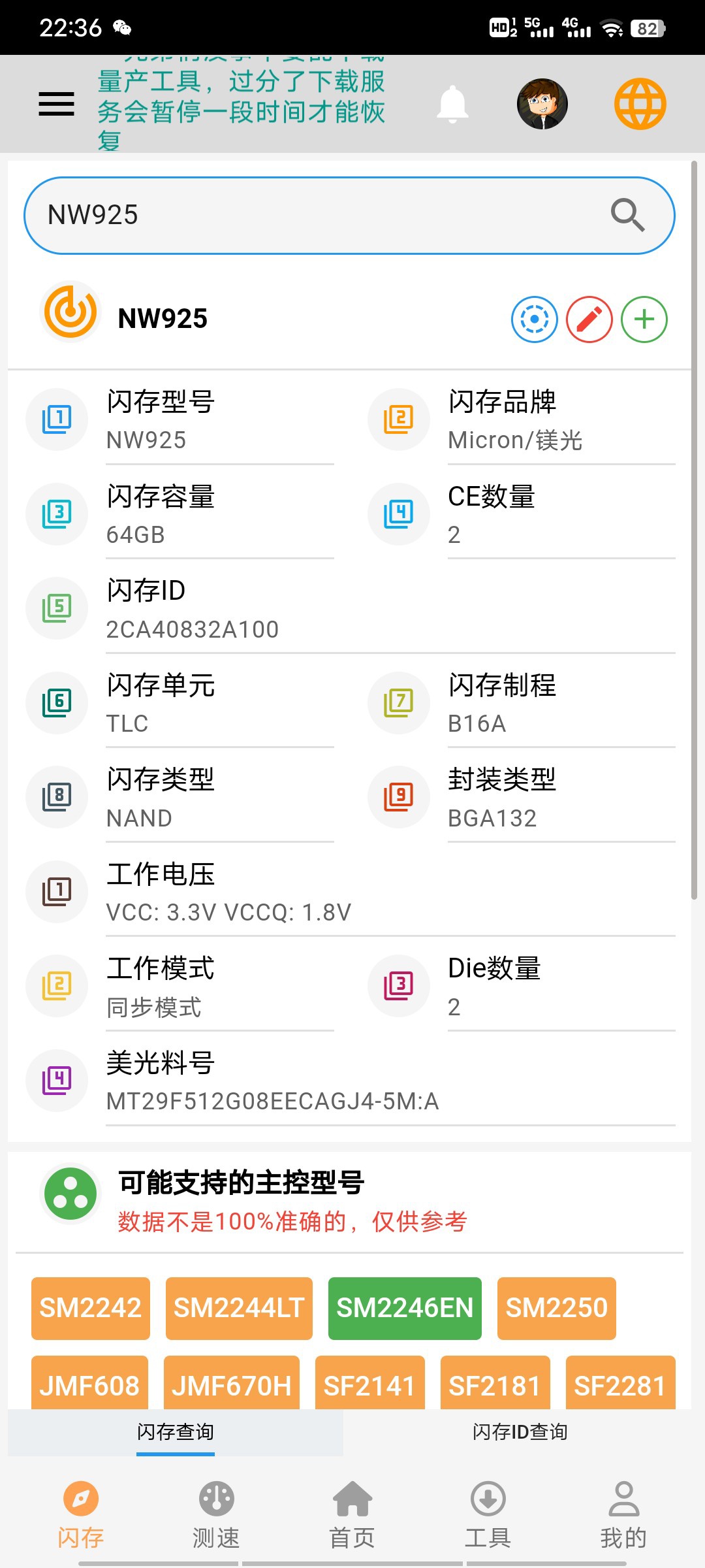

求助大神,SM2258H主控,NW925,开卡失败!按道理CE数量是每颗2CE,7颗是14个CE.从CE分布图来看应该是不缺CE,但开卡提示缺少CE,是不是有CE跳线?求大神指点!

明明缺了2个。。。。
